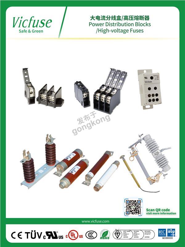

高压熔断器IEC60282-1定义为适用于额定电压超过1 000 VAC、频率50 Hz60 Hz、所有类设计用于室外或室内交流系统的高压限流熔断器。
ANSI/IEEE37将额定电压超过600VAC的定义为高压熔断器。
中压熔断器:部分欧美企业将额定电压在2400—40.5KVAC之间的熔断器称为中压熔断器,这是一种技术上的分类方法,非IEC或者ANSI及其他标准的称谓。
      高压熔断器和低压熔断器的差别很大,高压熔断器几乎不提供过载保护,在不需要断开小电流的情况下使用;高压熔断器可根据需要提供更广泛的系统电压,因此比低压熔断器有着更宽泛的熔断器电压额定值。
