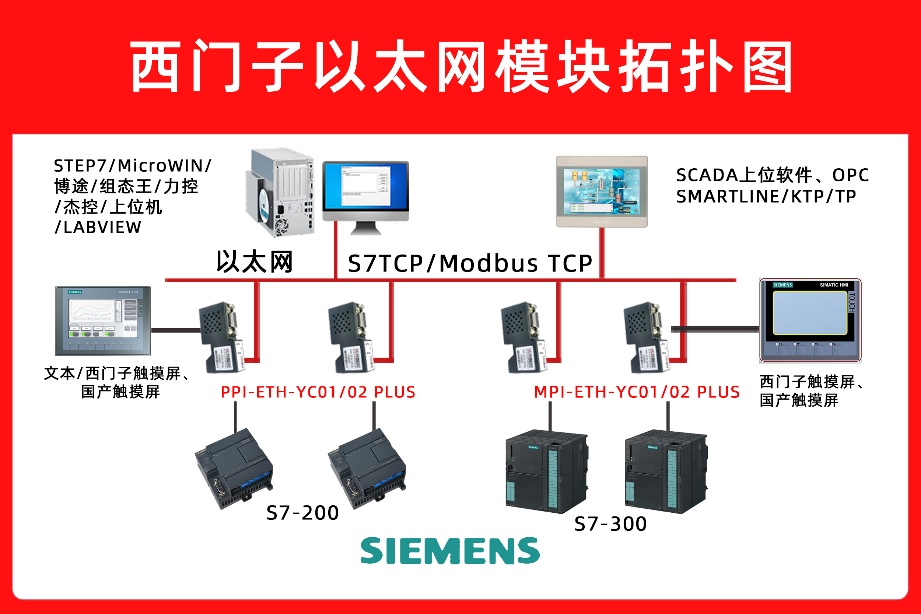

  远创智控推出的MPI-ETH-YC01 Plus以太网通讯处理器,以“0改动、0编程、0停机”三零优势,一次性化解以上痛点。模块把S7-300的9针MPI/DP口转换为标准10/100M以太网,同时保留DB9母口给触摸屏,做到“一网到底”。

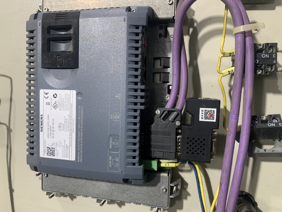

· 触摸屏1:西门子KTP900,6AV2123-2GB03-0AX0(连MPI-ETH-YC01 Plus以太网模块DB9母口)

· 网络拓扑:环网+RSTP,千兆汇聚
四、安装与接线

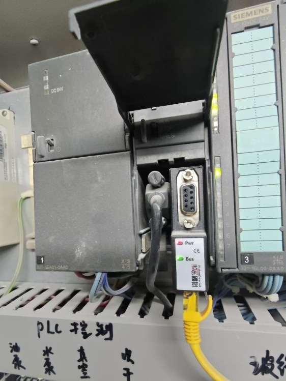

1. 断电5分钟后,将MPI-ETH-YC01 Plus西门子以太网模块DB9插入S7-300的MPI/DP口,旋紧螺钉;
2. 用标准超五类网线把模块RJ45口连到OCTOPUS交换机;
3. 从模块的DB9母口再用Profibus电缆引至KTP900;威纶通MT 8102 iE则通过RS485端子A/B接入模块的X2端子;
4. S7-1200自带网口同样接入交换机;
5. 研华工控机双网卡,一网卡接内部监控环网,另一网卡接MES系统,实现安全隔离。
