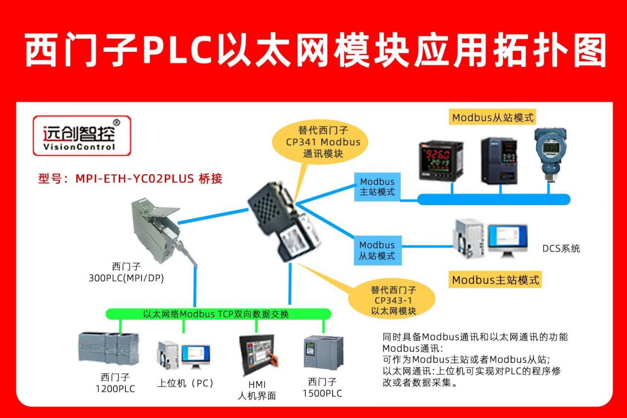

桥接模块:远创智控MPI-ETH-YC02Plus
协议转换:支持MPI/DP转MODBUSTCP及西门子S7TCP协议,实现S7-300与S7-1500的跨代际通讯。
多主站扩展:配备九针母口扩展接口,可同时连接TP1200触摸屏与S7-300PLC,支持32个MPI节点并行通讯。
硬件防护:集成磁耦隔离与TVS浪涌保护,适应-40~85工业环境,满足储能产线严苛要求。
双路通讯:以太网口支持10/100M自适应,RS485接口兼容MODBUSRTU从站,波特率自适应9.6K~1.5Mbps。

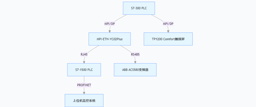

三、系统拓扑与连接方案
层级说明:
设备层:S7-300通过MPI/DP连接以太网模块,模块RS485口级联3台ACS580变频器(菊花链拓扑)。
控制层:模块以太网口与S7-1500的X1以太网口直连,采用S7TCP协议通讯,数据传输周期≤50ms。
管理层:S7-1500通过PROFINET将数据上传至力控上位机,实现远程参数整定与故障预警。

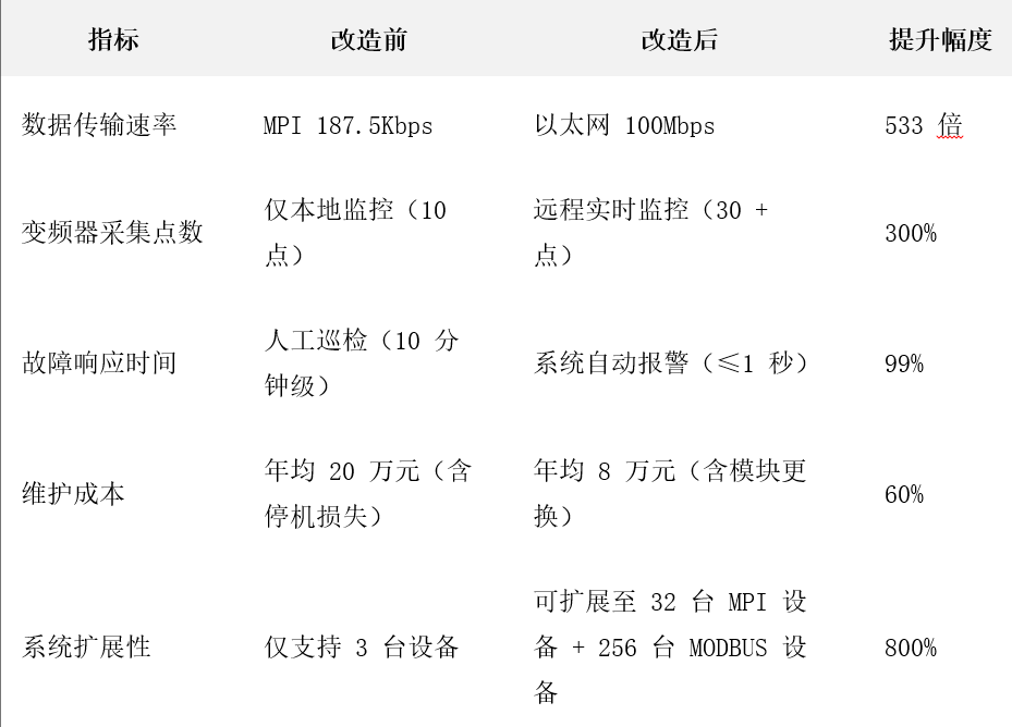

五、应用效果对比
