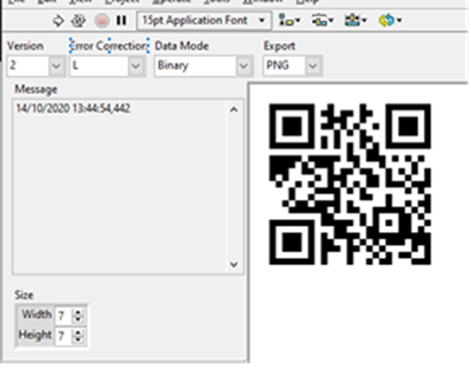

LabVIEW通过机器视觉技术,集成适配硬件构建二维码实时识别系统。通过图像采集、预处理、定位及识别全流程自动化,解决复杂环境下二维码识别效率低、准确率不足问题,满足工业产线追溯、物流分拣等实时识别需求。

核心功能
LabVIEW 为开发平台,依托 Vision Development ModuleVDM)工具包搭建架构,核心流程如下:
  1. 图像采集:通过 IMAQdx 函数调用相机接口,在 While 循环中实现连续采集,缓存图像至内存并实时显示于前面板,循环中加入延迟控制优化 CPU 占用。
  2. 图像预处理:调用 IMAQ ExtractSingleColorPlane 实现灰度化(按公式 W=R×0.30+G×0.59+B×0.11 转换),再通过 IMAQ Threshold 控件完成二值化(阈值 128-255),分离二维码与背景,降低计算负载。
  3. ROI 定位:用 IMAQ Construct ROI 控件让用户自定义感兴趣区域,仅对该区域处理,减少无效计算;通过边缘检测定位二维码轮廓,解决倾斜场景下识别偏差。
  4. 二维码识别:最终调用 IMAQ Read QR Code 模块读取信息,输出至结果显示控件并触发数据存储。

问题与解决
问题 1:光照不足导致识别失效
现象:昏暗环境下二维码与背景对比度低,预处理后仍无法清晰区分,识别成功率降至 70%
解决:在图像预处理环节增加自适应阈值算法(替代固定阈值 128),通过 LabVIEW IMAQ Adaptive Threshold 控件动态计算局部阈值;结合补光模块联动控制(图像亮度低于阈值时自动提升补光强度),使昏暗环境识别率提升至 98%
问题 2:二维码倾斜识别耗时增加
现象:二维码倾斜角度超过30° 时,定位耗时从 10ms 增至 25ms,整体识别效率下降。
解决:优化定位算法,在ROI 区域内先通过角点检测快速锁定二维码位置,再用 LabVIEW IMAQ Rotate 控件进行几何校正(自动计算倾斜角度并修正),将倾斜场景定位耗时控制在 12ms 内,整体识别耗时稳定在 35ms 左右。
问题 3CPU 占用过高导致卡顿
现象:连续采集时While 循环无延迟控制,CPU 占用率达 14%,系统运行卡顿。
解决:在循环中加入20ms 延迟控制(LabVIEW Wait 控件),通过调节循环频率平衡实时性与资源占用,CPU占用率降至 3%,运行稳定性显著提升。
