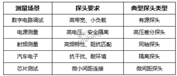

  2. 测量场景的差异性
  不同测量环境对探头有特殊要求:
