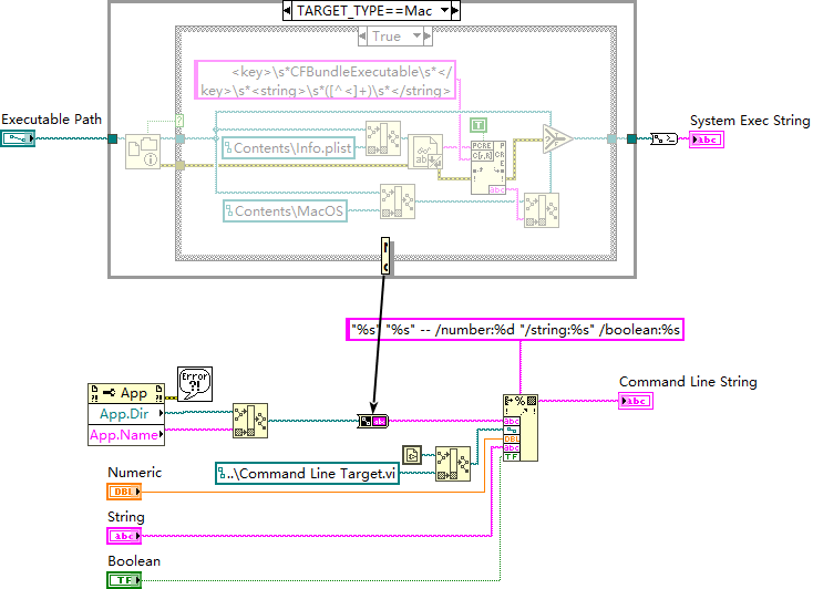

该功能一方面借助 Formatinto String 构建命令行字符串,实现LabVIEW 环境下命令行调用 VI 并传参;另一方面,针对 Mac 平台,通过解析应用 Info.plist 文件,处理 LabVIEW 可执行文件路径,完善跨平台命令行调用基础,二者结合支撑更全面的跨平台 VI 调用与系统集成场景。
功能介绍
命令行调用 VI 及传参(通用部分)
  1. 核心流程:利用 AppDir(应用目录)、AppName(应用名称)确定 LabVIEW 可执行基础路径,结合待执行 VI 路径(如 ..\Command Line Target.vi ),通过 Format into String 函数,按 "%s" "%s" -- /number:%d     /string:%s /boolean:%s 格式,整合数值、字符串、布尔等参数,生成包含可执行路径、VI 路径、参数的命令行字符串(Command Line String ),支持传递数值(Numeric ,对应 %d )、字符串(String ,对应 %s )、布尔(Boolean ,对应 %s ,传布尔文本)类型参数。
  2. 参数传递:精准将设置的参数值带入命令行,供目标 VI 读取,实现不同参数配置下 VI 执行,满足多样化调用需求。
Mac 平台可执行路径处理
  1. 流程逻辑:当判定为 Mac 平台(TARGET_TYPE==Mac )时,针对输入的 Executable Path ,定位到应用包内 Contents/Info.plist 文件,解析其中与可执行文件相关的键值(如 CFBundleExecutable ),再结合 Contents/MacOS 目录,梳理出 Mac 应用规范的可执行路径信息,最终输出 System Exec String ,为 Mac 环境下命令行调用 LabVIEW 程序或相关应用提供正确路径基础。
  2. 关键作用Mac 应用以应用包(.app )形式组织,与 Windows 可执行文件结构不同,通过解析 Info.plist ,能适配 Mac 平台特性,确保命令行调用时可执行路径正确识别,解决跨平台路径差异问题,让命令行调用在 Mac 上稳定运行。
