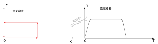

假设运动轨迹如下左图,走一个长方形轨迹,分为四段直线插补运动。
模式一:开启了连续插补后,得出的主轴速度随时间变化的曲线如下右图,主轴的速度是连续的,轨迹拐角处仍不减速,高速运行时拐角处冲击较大。

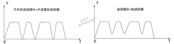

模式二:模式一条件下,关闭连续插补,得出的主轴速度随时间变化的曲线如下左图,每走完一段直线后便减速到0再开始第二段直线运动,加工效率不高。
模式三:模式一条件下,开启连续插补,并设置了轨迹前瞻参数,得出的主轴速度随时间变化的曲线如下右图,拐角处按照一定的比例减速,加工效率比模式二高。
