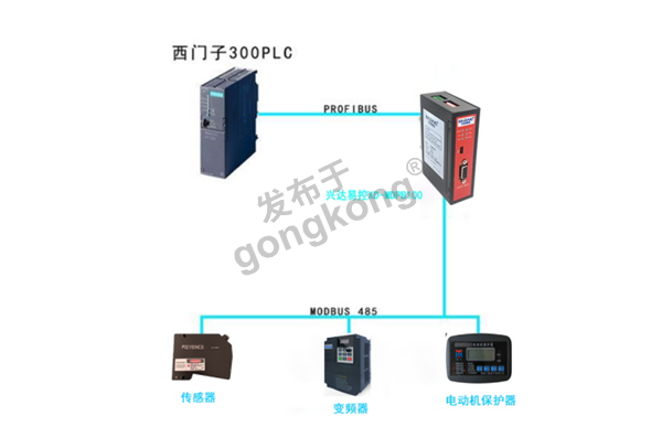

在工业自动化系统中,不同设备间的通信协议兼容性往往成为技术实现的难点。本文将以西门子S7-300 PLC通过RS485PROFIBUS DP网关控制JRT激光测距传感器实现自动模式测量的实际案例。

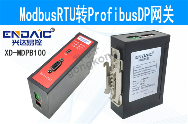

硬件连接环节需要特别注意物理接口的匹配。RS485PROFIBUS DP网关的PROFIBUS DP接口通过紫色双绞线接入PLCDP总线,RS485端子则与JRT传感器的A/B信号线相连。这种连接方式如同在传统铁路网与高速铁路网之间架设转轨系统,实现不同制式网络的无缝对接。

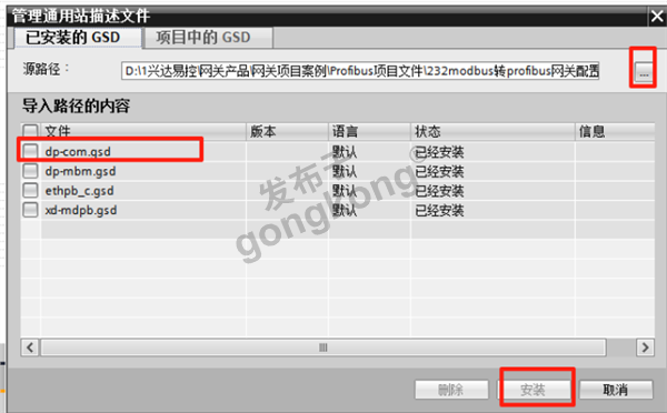

TIA Portal 中配置RS485PROFIBUS DPGSD文件

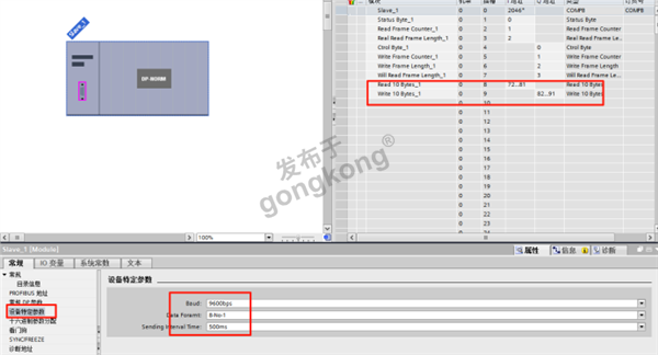

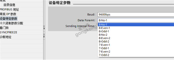

设置从站波特率及输入输出字节长度

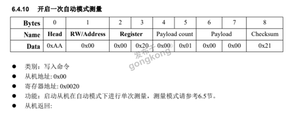

根据JRT传感器Modbus RTU协议定义数据映射表,将测量指令(如0xA0)映射到特定寄存器地址

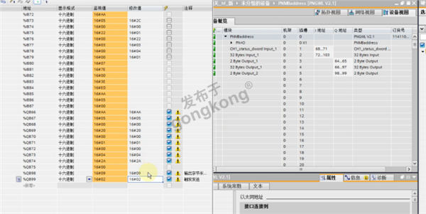

设置PLCQB66-QB74周期性发送控制指令,触发传感器的自动测量模式

实际调试中发现,当测量距离超过80米时,传感器返回数据的校验位偶发错误。通过调整RS485PROFIBUS DP网关的延时参数(从默认50ms增至200ms),并启用奇偶校验功能,使数据可靠性提升至99.98%
