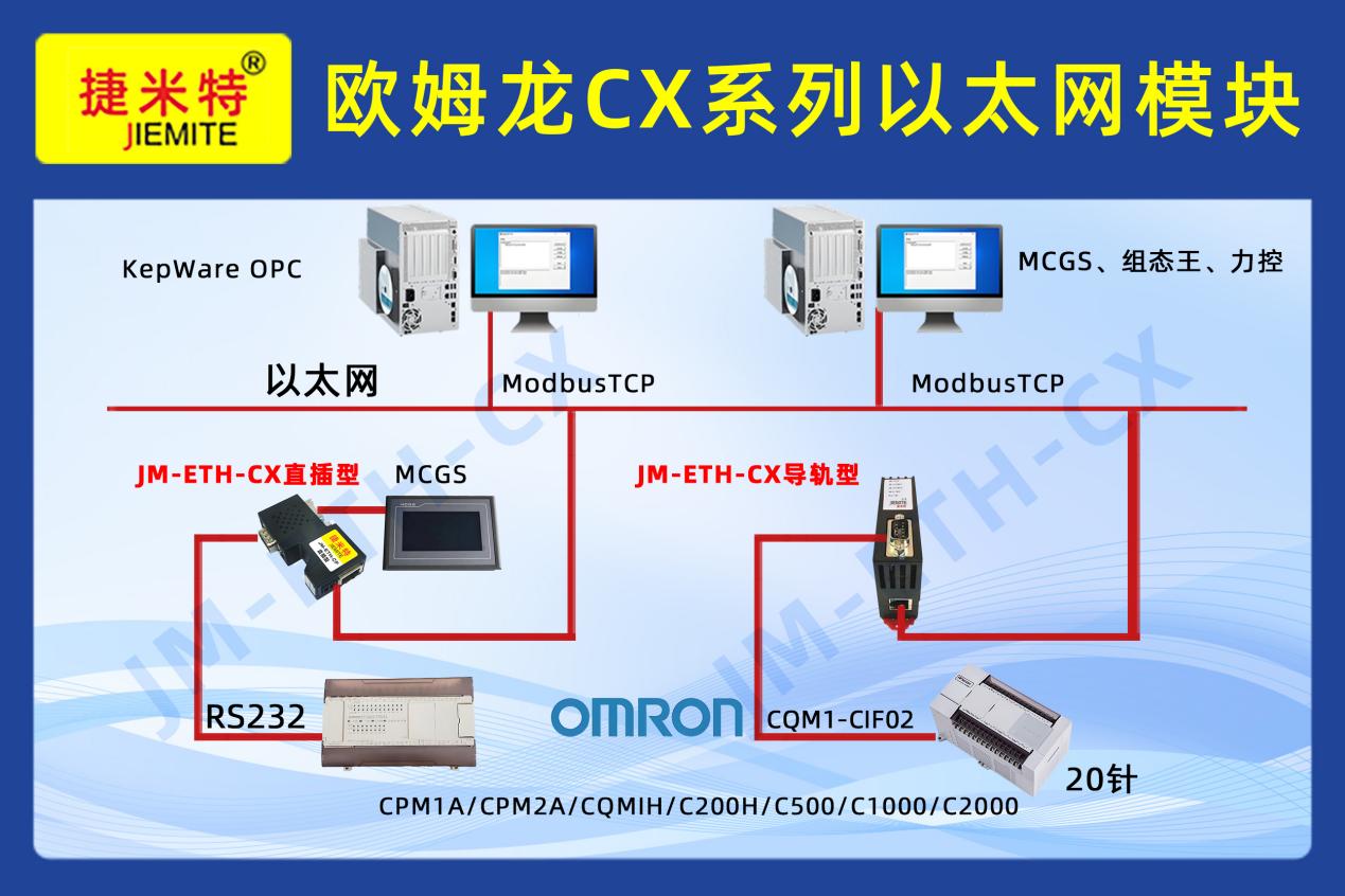

捷米特推出的JM-ETH-CXD导轨型以太网模块,专为欧姆龙小型PLC的网络升级设计,其核心优势体现在三个方面:
多协议转换能力:作为工业级以太网转换器,该模块内置Hostlink协议解析引擎,完美支持欧姆龙专用通讯格式,同时提供ModbusTCP/IP协议转换功能,实现CPM1A与各类上位机、触摸屏(如威纶通MT8102iE)、变频器的无缝对接,解决了多设备通讯的协议兼容难题。
多端口协同设计:模块配备1个10/100M自适应以太网口和2个独立串口(RS232/485可选),支持同时连接3台不同设备,通过内部数据路由机制实现并行通讯,将整体传输延迟控制在15ms以内,满足多设备协同的实时性要求。
工业级可靠性:采用导轨式安装设计,具备IP30防护等级,支持-40℃~85℃宽温工作环境;内置6KV防雷保护和15KV静电防护,在新能源车间的强电磁环境下仍能保持稳定运行,平均无故障时间(MTBF)超过10万小时。

硬件部署阶段
1.JM-ETH-CXD模块安装在CPM1APLC附近的DIN导轨上,用专用RS232电缆连接模块的COM1口与PLC的编程口(CP1W-CIF01)。
2.通过RS485总线将模块的COM2口与3G3JV变频器的通讯端口连接,采用屏蔽双绞线并做好接地处理。
3.使用超五类工业以太网电缆,将模块的ETH端口接入车间工业交换机,同时连接触摸屏和上位机服务器,形成星型网络拓扑。
4.为模块接通24VDC电源(选用欧姆龙S8VK系列开关电源),确认指示灯状态:PWR灯常亮表示电源正常,ETH灯闪烁显示网络活动,COM1/COM2灯交替闪烁表示串口通讯正常。
