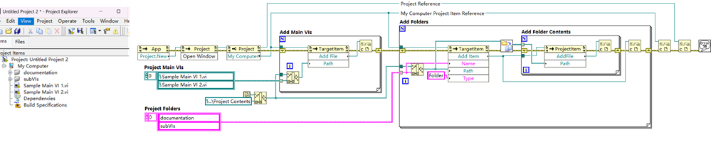

 VI Server 自动创建并填充 LabVIEW 工程,借助 Project.New 创建工程,Open Window 展示工程浏览器,经 My Computer 获取工程项引用,通过 Add File 等添加主 VI 、文件夹及内容,以 Recursive File List 递归取文件,最后用 CloseReference 规范释放资源,实现 LabVIEW 工程从无到有的程序化构建,适用于批量、标准化工程创建场景,相比手动操作更高效、精准,利用 VI Server 技术打通工程自动化构建流程。
 Project.New(创建新工程)
  • 功能:通过 VI Server 以编程方式创建一个全新的 LabVIEW 工程,作为后续工程操作的基础容器。
  • 使用场合:当需要自动化批量创建标准化 LabVIEW 工程框架,或在软件自动化流程起始环节构建工程时使用,比如批量生成测试项目工程等场景。
  • 特点:直接创建空白工程对象,为后续添加各类工程项(VI、文件夹等)做准备,操作简洁基础。
  • 使用注意事项:创建后需妥善管理工程引用,后续操作要基于该引用开展,且工程路径等基础设置需结合实际需求规划。
  • 对比类似功能:与手动在 LabVIEW 软件界面点击 “新建工程” 相比,可集成到自动化脚本中,适合大规模、重复性工程创建场景,无需人工交互,效率更高。
Project.Open Window(打开工程浏览器窗口)
  • 功能:打开对应 LabVIEW 工程的可视化浏览器窗口,方便用户直观查看工程结构。
  • 使用场合:在编程创建工程并需人工交互查看工程内容、进行简单操作(如手动调整结构等)时使用,让自动化创建的工程能快速可视化呈现。
  • 特点:将后台创建的工程以图形化界面展示,衔接自动化创建与人工查看 / 微调环节。
  • 使用注意事项:若工程创建未成功(如路径错误等),打开窗口可能报错,需确保工程引用有效;窗口打开后若有手动操作,需注意与后续编程操作的协同,避免冲突。
  • 对比类似功能:手动在 LabVIEW 中找到工程文件打开 vs 编程调用此 VI ,后者可在工程创建完成后立即自动唤起查看,无需人工查找路径,流程更连贯。
 Project.My Computer(获取 “我的计算机” 工程项引用)
  • 功能:获取 LabVIEW 工程中 “我的计算机” 这一特定工程项的引用,后续对工程内与本地计算机相关内容(如添加本地 VI 、文件夹等)操作需基于此引用。
  • 使用场合:当要往工程里添加本地计算机存储的 VI 、文件夹等资源时,先获取该引用,作为后续操作的目标载体,比如构建基于本地文件的工程内容时。
  • 特点:明确工程操作的目标范围(本地计算机相关资源),是本地化工程内容填充的基础引用获取步骤。
  • 使用注意事项:需确保工程已正确创建且 “我的计算机” 项存在(正常工程默认有),引用获取后及时用于后续操作,不用时按规范关闭引用。
  • 对比类似功能:若不通过此 VI 获取引用,手动在工程浏览器里找 “我的计算机” 操作,编程场景下无法自动化,此 VI 让工程内容本地化填充自动化实现成为可能。
Add File(添加文件到工程)
  • 功能:把指定路径的文件(如 VI 文件)添加到工程的指定目标项(通过前面获取的引用指定位置,像 “我的计算机” 下)。
  • 使用场合:在自动化构建工程时,需将预先准备好的 VI 等文件按规划添加到工程对应位置,比如批量构建包含多个标准 VI 的工程时。
  • 特点:精准将单个文件添加到工程指定位置,实现工程内容的细致填充。
  • 使用注意事项:要保证文件路径正确、文件存在且是 LabVIEW 支持格式;添加后工程结构会变化,若有后续基于工程结构的操作,需考虑添加后的状态。
  • 对比类似功能:手动拖拽文件到工程浏览器 vs 编程调用此 VI ,编程方式适合批量、自动化添加,尤其文件数量多或需嵌入复杂流程时,效率和准确性更高。
Add Item(添加工程项)
  • 功能:往工程里添加指定类型的工程项(如文件夹等,通过设置 “Type” 参数指定),为工程构建目录结构等。
  • 使用场合:创建工程时需先规划好文件夹等结构,再往对应文件夹添加内容,比如工程需分类存放文档、子 VI 等,先添加 “documentation”“subVIs” 等文件夹时使用。
  • 使用注意事项:要清楚各类 “Type” 参数对应的工程项类型,确保添加符合需求;添加后工程项引用要合理管理,后续往该工程项添加内容(如文件夹里加文件)需用到。
  • 对比类似功能:手动在工程浏览器右键创建文件夹等 vs 编程调用,编程方式可按预设逻辑批量、有序构建工程结构,适合标准化工程模板创建。
Recursive File List(递归获取文件夹文件列表)
  • 功能:对指定文件夹进行递归遍历,获取其包含的所有文件(含子文件夹里的文件)列表,为批量添加文件夹内容到工程做准备。
  • 使用场合:当工程里要添加的文件夹包含多层子文件夹及文件,需一次性获取所有文件路径用于后续添加操作时使用,比如 “Project Contents” 文件夹有嵌套结构,要把里面所有 VI 等文件添加到工程对应文件夹时。
  • 特点:能深度遍历文件夹结构,无需手动逐层获取文件,适合复杂目录场景。
  • 使用注意事项:要注意文件夹路径正确性,遍历大文件夹时可能耗时,需结合实际工程文件规模考虑;获取的文件列表要准确传递给后续添加文件操作,避免遗漏或错误。
  • 对比类似功能:手动逐个查看文件夹找文件 vs 编程调用,编程方式高效处理复杂目录文件收集,尤其文件夹层级深、文件多的情况,优势明显。
Close Reference(关闭引用)
  • 功能:关闭前面操作获取的各类工程、工程项等引用,释放资源,避免引用堆积导致内存等问题。
  • 使用场合:在工程相关操作完成后,所有基于引用的操作结束时调用,确保资源合理释放,不管是简单工程创建脚本还是复杂工程自动化流程,操作收尾必用。
  • 特点:规范管理 VI Server 引用,保障程序稳定性和资源合理利用。
  • 使用注意事项:要在所有基于引用的操作(如添加文件到工程、操作工程项等)完成后调用,且每个引用都要正确关闭,避免因引用未关闭引发资源泄漏、工程状态异常等问题。
  • 对比类似功能:若不主动关闭引用,LabVIEW 虽有自动回收机制,但编程场景下易引发不可控问题,此 VI 是规范编程、保障工程自动化脚本健壮性的关键步骤,手动操作场景无对应直接功能,体现编程严谨性要求。
这些VI 组合起来,实现了 LabVIEW 工程从创建、构建结构(加文件夹等)到填充内容(加VI 等文件),再到可视化展示、资源释放的完整自动化流程,在大规模、标准化 LabVIEW 工程创建与管理场景(如批量生成测试工程、构建标准化开发模板工程)中,相比手动操作大幅提升效率和准确性,是 LabVIEW 自动化编程、工程模板化构建的典型应用,利用 VI Server 技术突破手动操作局限,将工程创建维护流程融入软件自动化体系。
