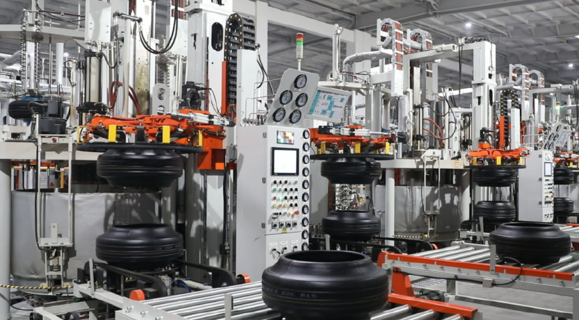

在华南地区一家大型轮胎生产企业的硫化车间,12 台硫化机整齐排列,每台设备都由三菱 Q04UDEH CPU 负责控制。该型号 PLC 在橡胶硫化这种高温、高压且伴有腐蚀性气体的环境中,凭借出色的稳定性,长期保障着硫化机的运行,精准控制着硫化时间、温度和压力等关键参数。然而,缺少以太网接口这一硬件短板,却让车间在追求高效生产和智能化管理的道路上举步维艰。

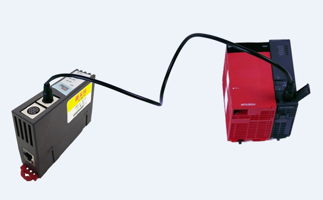

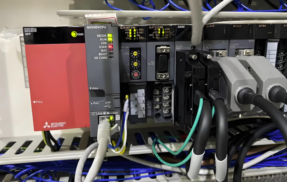

技术团队首先对车间的生产环境和设备布局进行了详细勘察,制定了周密的改造方案。在安装过程中,技术人员将捷米特 JM-ETH-Q 模块通过 35mm 标准导轨固定在每台硫化机对应的 PLC 控制柜内,这种安装方式不仅牢固可靠,还便于后续的维护和检修。接着,用特制的屏蔽双绞线将模块的 COM1 口与三菱 Q04UDEH CPU 的编程口连接起来,屏蔽层的设计有效抵御了车间内电机、变频器等设备产生的电磁干扰,保障了数据传输的稳定性。在参数设置方面,技术人员通过模块自带的配置软件,将通讯波特率设置为 115200bps,这一速率既满足了数据传输的需求,又能确保传输的准确性。同时,为了实现现场参数的实时监控和调整,技术团队在模块的 COM2 拓展口接入了步科 Kinco DMT4824T 触摸屏,该触摸屏具有高清显示、反应灵敏等特点,非常适合在车间这种工业环境中使用。

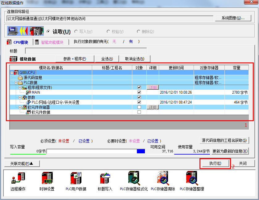

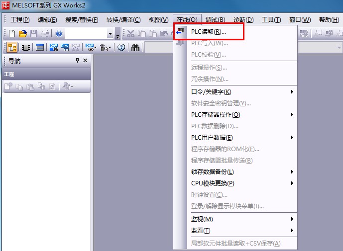

连接编程软件过程如下
1. 打开编程软件 GX Works2,点击“在线”中的“PLC 读取”;

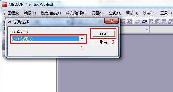

    2.
三菱 PLC Q04UDEH 配以太网模块,连上位机与触摸屏方案(图6)

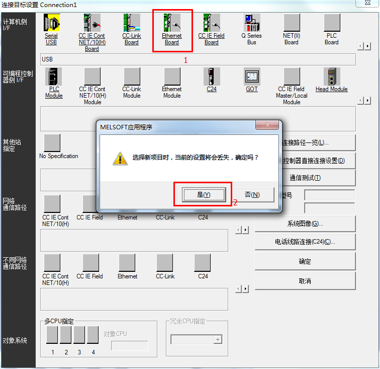

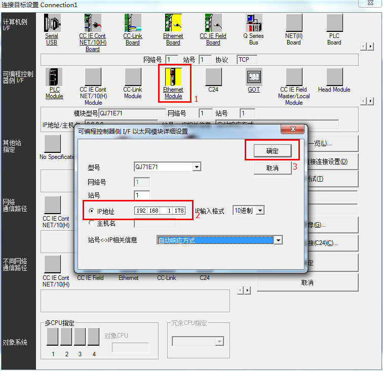

在跳出的选项框中,选择 Q(Qmode),点击“确认”;
双击“以太网板”,在跳出的提醒选项中点击“是”;
三菱 PLC Q04UDEH 配以太网模块,连上位机与触摸屏方案(图7)
3.
三菱 PLC Q04UDEH 配以太网模块,连上位机与触摸屏方案(图8)
双击“以太网模块”,在跳出的窗口中 IP 地址处输入 JM-ETH-Q  IP 地址,点击“确认”;
此时设置完毕,单击 OtherStation 后,点击“通信测试”,将出现“与 Q00UCPU 连接成功了 提示,若连接不成功,请检查 JM-ETH-Q 的内部参数是否配置正确,点击“确认”后,点击传输设置的“确认”;

4. 选择要读取的内容,点击“执行”后,点击“确认”;
三菱 PLC Q04UDEH 配以太网模块,连上位机与触摸屏方案(图10)

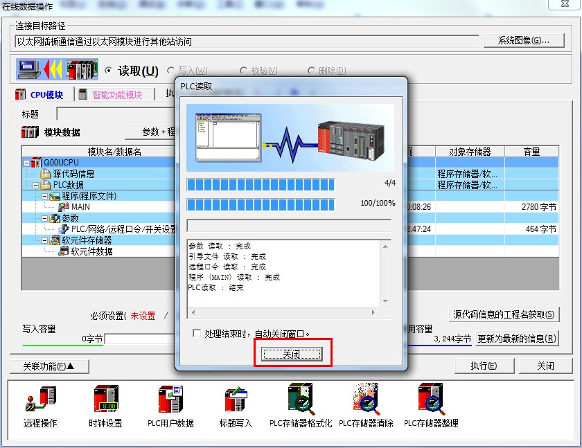

5. 点击“是”,上载程序完成,点击“确认”
三菱 PLC Q04UDEH 配以太网模块,连上位机与触摸屏方案(图11)

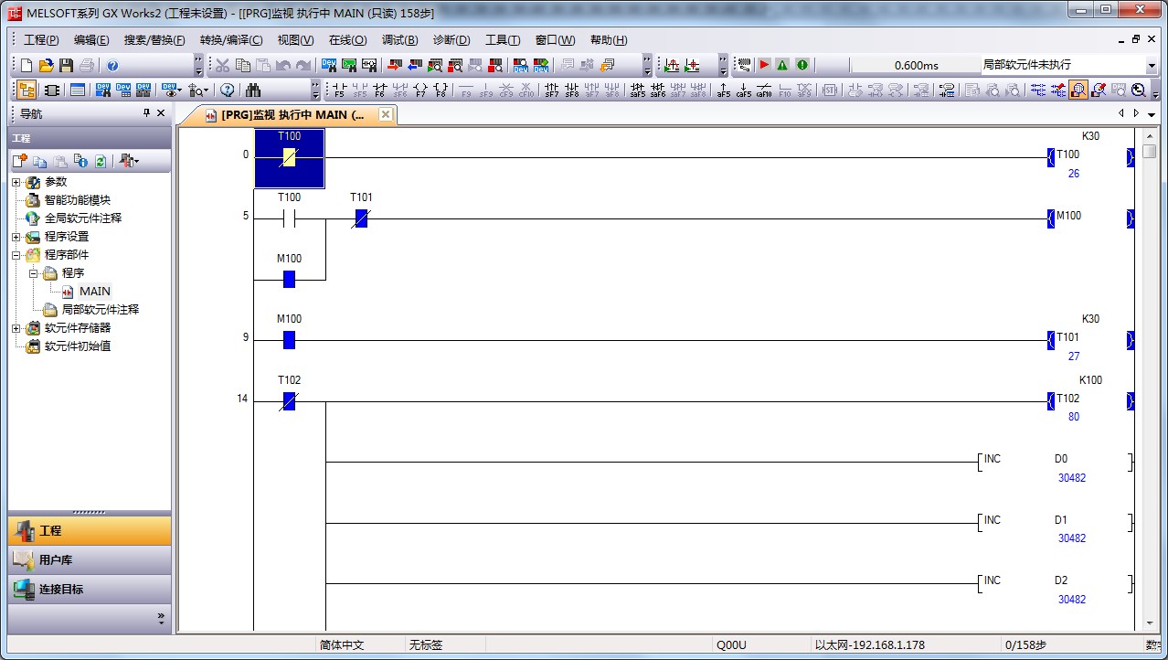

6. PLC 程序上载完成,并点击监视按钮实现监控。
三菱 PLC Q04UDEH 配以太网模块,连上位机与触摸屏方案(图12)
