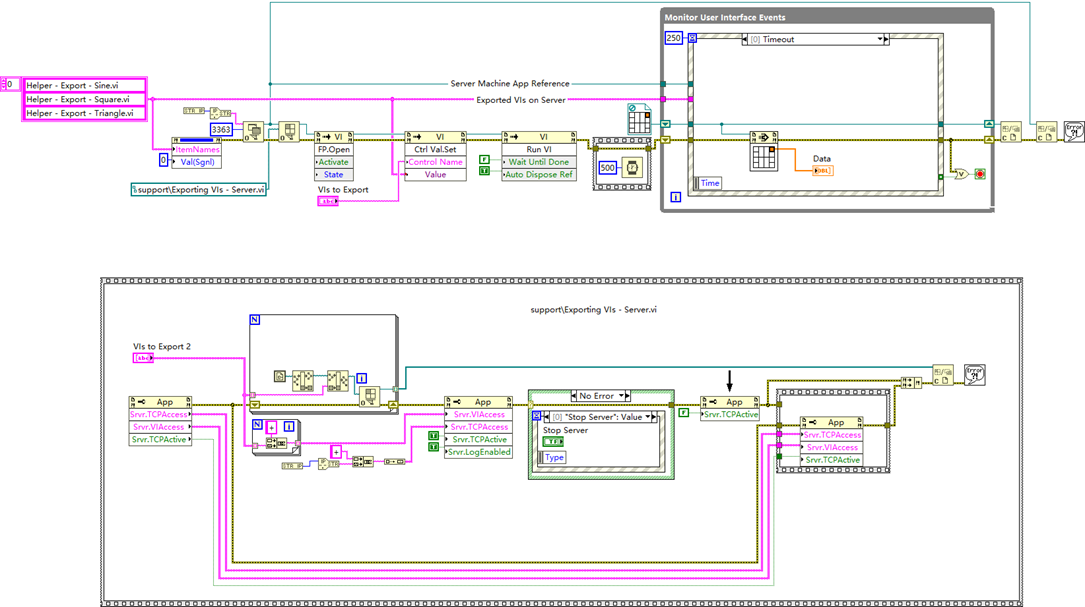

LabVIEW 中借助 VI Server 实现导出 VI 的配置、执行与交互流程,覆盖服务端配置(含权限管理、设置还原)、客户端调用等核心环节,验证跨 VI 交互与远程调用逻辑,为分布式应用提供基础实现方案。
功能说明
1. 服务端配置(supportExporting VIs - Server.vi 关联逻辑)
  • 功能
    开放本地 VI Server 服务(基于 TCP/IP 端口 3363),将正弦波(Helper     - Export - Sine.vi)、方波(Helper - Export - Square.vi)、三角波(Helper - Export - Triangle.vi)等 VI 标记为 “可导出;加载同目录导出 VI,通过 Svr.TCPAccess Svr.VIAccess 配置访问权限(允许本地访问);用移位寄存器暂存原始服务器设置,支持关闭时还原。
  • 使用场合
     VI / 设备共享功能逻辑(如测试系统中多客户端调用服务端算法),需管理访问权限、保障服务可恢复的分布式 LabVIEW 应用场景。
  • 特点
    基于 “服务端 - 客户端” 架构,通过 Open Application Reference 开放服务,FP.Open Ctrl Val.Set 配置导出 VI 状态;新增权限管理与设置还原功能,强化服务端可控性;支持异步执行(Run VI + Wait Until Done 控制流程)。
  • 注意事项
    需提前在 Tools > Options > VI Server > Protocols > TCP/IP 启用服务并确保端口 3363 未占用;TCP/VI 访问列表需以 +/- 开头标记允许 / 拒绝;关闭服务器会强制终止客户端连接,需谨慎操作;复杂场景需补充状态校验与错误处理(示例用延迟简化)。
  • 对比
    传统本地 VI 调用依赖路径,耦合性高;VI Server 导出方式解耦调用关系,支持远程动态调用,新增权限管理与设置还原功能,但增加网络配置与状态管理成本。
2. 客户端交互(Monitor User Interface Events 事件逻辑)
  • 功能
    监听 “导出 VI 选择Exported VI 列表)值变化事件,更新 VI 引用、执行导出 VI 并在图表显示结果,结束时关闭引用释放资源。
  • 使用场合
    客户端需动态选择、调用服务端功能并实时呈现结果(如数据分析软件中用户选择算法,服务端执行并回传曲线)。
  • 特点
    用事件结构响应 UI 操作,移位寄存器管理 VI 引用生命周期,Val(Sgnl) 触发列表框值变化事件,确保交互流畅。
  • 注意事项
    关闭引用需处理 “首次执行可能无效” 的错误(如初始无有效引用时 Close Reference 报错);需同步服务端导出 VI 列表与客户端选项,避免调用失效。
  • 对比
    与客户端嵌入算法 VI 相比,复用服务端逻辑、减少客户端体积,但依赖网络连接,需处理通信延迟与异常。
