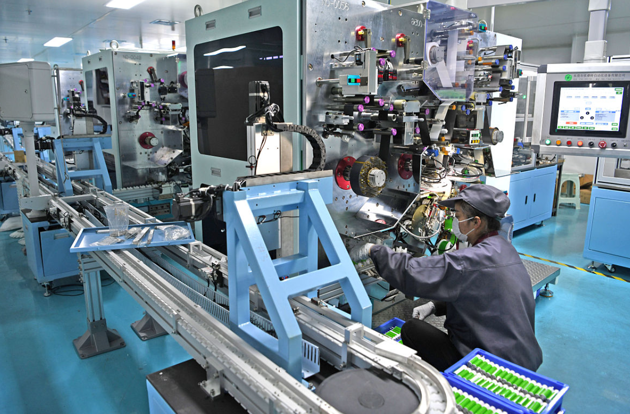

一、行业背景
  在“双碳”目标驱动下,新能源汽车与储能产业爆发式增长,锂电池制造迈向高速化、智能化与精密化。某知名锂电池企业(以下简称“A公司”)正面临产线升级的关键节点。其核心涂布、辊压、分切设备采用成熟稳定的三菱A1SJ PLC(如A1SJCPU)控制。然而,随着对生产数据实时监控、工艺参数动态调整及设备状态精细化管理的需求剧增,传统的RS485/422串行通讯方式(用于连接上位机SCADA系统和HMI触摸屏)已成为制约产能与良率提升的瓶颈。

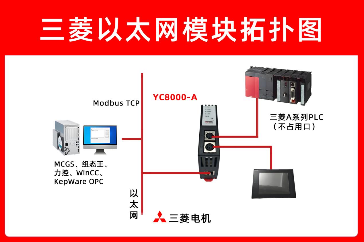

三、解决方案
A公司选择采用远创智控的YC8000-A串口转以太网模块以太网转换器/以太网桥接器,为三菱A1SJ PLC注入以太网通讯能力,完美解决上述痛点
核心产品:远创YC8000-A
功能定位:高性能串口服务器/以太网转换器/以太网桥接器。专为工业环境设计,实现RS232/485/422串口设备到以太网的无缝、透明、双向转换。
关键特性:
双网口设计:提供1个10/100M自适应以太网口(WAN/LAN)和1个设备连接口(LAN),核心价值在于实现网络桥接与隔离PLC连接在“设备口(LAN)”,上位机和触摸屏接入“以太网口(WAN/LAN)”所连接的交换机。模块在物理层隔离PLC侧网络与工厂网络,提升安全性,同时通过内部交换实现PLC、上位机、触摸屏三者间基于以太网的高速数据交换。
强大协议转换:透明传输三菱A1SJ PLC的专用协议(如MC协议),同时支持Modbus TCP/RTU网关功能,兼容性极佳。
工业级品质:宽温设计(-40°C ~ 75°C),高EMC防护等级,DIN导轨安装,适应严苛工业环境。
灵活配置:支持Web、串口、专用配置工具等多种配置方式,IP地址、网关、子网掩码、串口参数(波特率、数据位、校验位、停止位)、工作模式(TCP Server/Client, UDP)可自由设定。
虚拟串口驱动:提供稳定可靠的虚拟串口驱动,使上位机软件无需任何修改即可像访问本地串口一样访问网络上的PLC。

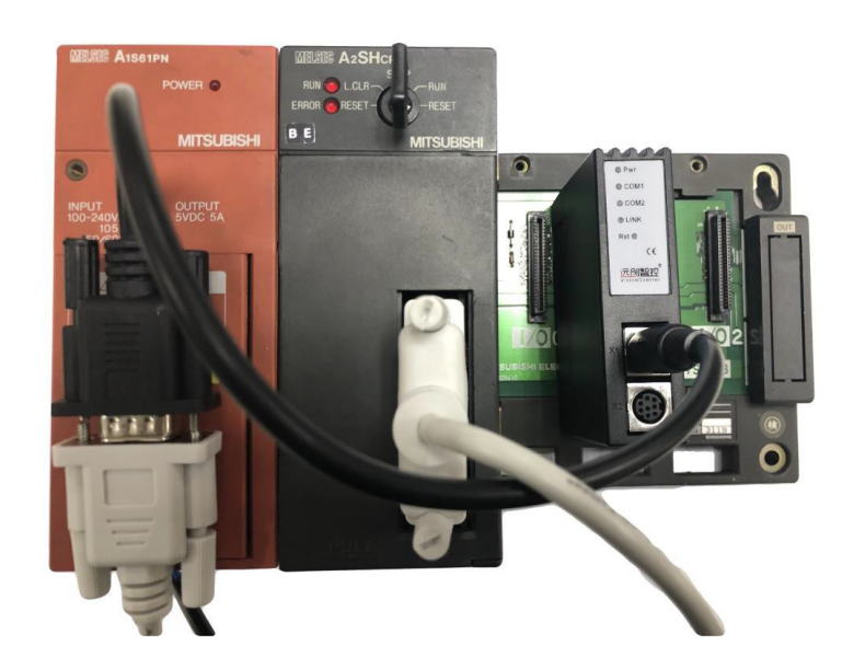

四、硬件安装
YC8000-A模块牢固安装在PLC控制柜的DIN导轨上。
使用高品质屏蔽双绞线,将三菱A1SJ PLC的编程口(通常是RS422)或通讯板卡的串口(RS232/485)连接到YC8000-A的串行接口(RS232/485/422)。
YC8000-A的“以太网口(WAN/LAN)”通过网线接入工厂局域网的交换机。
将上位机(SCADA服务器/工程师站)和现场触摸屏(HMI)也接入同一局域网的交换机。
关键点:YC8000-A的“设备口(LAN)”在此方案中通常悬空不使用。其核心价值是利用双网口实现PLC侧网络与工厂网络的物理隔离和桥接。PLC通过串口连接到YC8000-A,再通过其“以太网口”融入工厂以太网。上位机和HMI通过交换机访问YC8000-A映射的PLC。
网络配置:
通过YC8000-A的Web配置界面或配置工具,为其设定一个与工厂局域网同网段的固定IP地址(如192.168.1.100)、子网掩码和网关。
配置串口参数(波特率、数据位、校验位、停止位)与三菱PLC的串口设置完全一致(例如:9600, 7, Even, 1)。
设置工作模式为TCP Server模式,并指定一个监听端口(如5000)。这是最常用模式,上位机和HMI作为TCP Client主动连接YC8000-A。
软件配置:
上位机(SCADA):SCADA系统(如组态王、WinCC、iFix)的驱动配置中,选择“TCP/IP”通讯方式,指定目标设备地址为YC8000-A的IP地址(192.168.1.100)和端口号(5000)。选择对应的三菱A1SJ PLC驱动协议(如Mitsubishi A-Series (MC Protocol) Ethernet)。SCADA软件会将此连接视为一个标准的以太网PLC设备。
触摸屏(HMI):HMI配置软件(如威纶通、昆仑通态)中,新建设备,选择通讯接口为“以太网”,协议选择“Mitsubishi MC Protocol (Ethernet)”或类似选项。输入YC8000-A的IP地址(192.168.1.100)和端口号(5000)。配置PLC类型为A1SJ
虚拟串口(备选):如果上位机软件非常老旧且仅支持串口,可在上位机安装YC8000-A的虚拟串口驱动。创建一个虚拟COM口(如COM10),并将其映射到YC8000-A(IP:192.168.1.100, Port:5000)。然后在SCADA软件中选择这个虚拟COM口和原有的三菱A1SJ串口驱动即可
