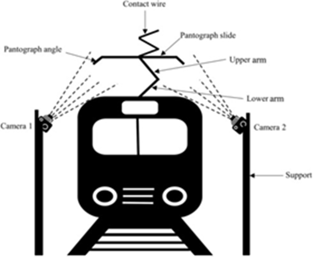

LabVIEW结合高性能传感器及通信模块搭建受电弓测试平台,实现静态特性(静态接触压力与高度关系)和升降弓时间的自动化测试。
应用场景
适用于电力机车受电弓制造企业(出厂前性能校验)及轨道交通检修单位(检修后状态验证),核心测试目标包括:
  • 静态特性:测量受电弓在 0.4~1.8 米工作高度范围内,升弓 / 降弓时静态接触压力与高度的关系,计算同高压力差;
  • 升降弓时间:记录从启动到最大高度(升弓)及从最大高度到初始高度(降弓)的时间,确保符合安全规范。
