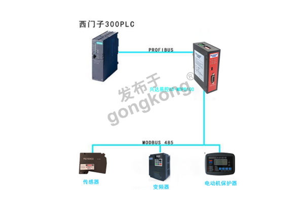

在工业自动化领域,西门子300PLCJRT激光测距传感器的协同工作是实现精准测控的关键环节。然而,二者通信接口的差异——西门子300PLC采用ProfibusDP协议,而JRT激光测距传感器依赖rs485接口,为数据交互带来了挑战。本文以RS485ProfibusDP网关为核心,详细剖析其如何搭建起两者之间的“信息桥梁”,助力工程师高效完成设备集成与控制。

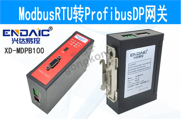

选择具备双向协议转换能力的RS485ProfibusDP网关(如兴达易控自由协议网关),其作用类似于“跨语言翻译器”:一端接入PLCRS485端口,另一端连接传感器的ProfibusDP总线。需验证RS485ProfibusDP网关的兼容性列表,确保支持西门子300PLC的通信参数(如波特率、数据位)及JRT传感器的DP节点配置。

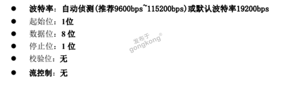

首先需要查看传感器的通讯参数

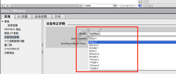

在博图编程软件配置RS485ProfibusDP网关通讯参数,波特率,DP从站地址,校验等

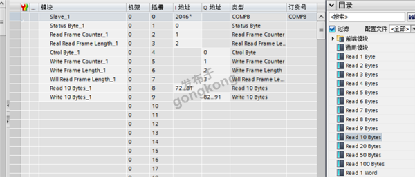

添加输入输出指令

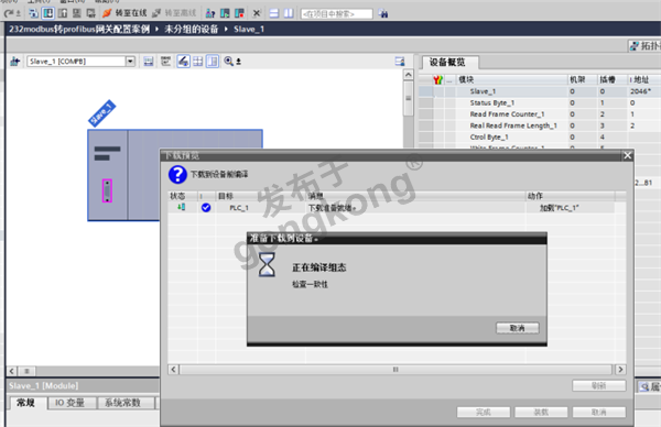

下载配置到RS485ProfibusDP网关

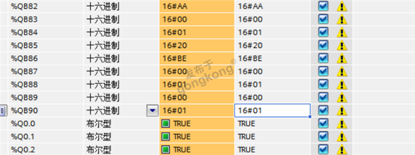

最后在监控表写入AA 00 01 BE 00 01 00 01

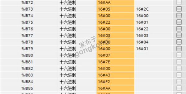

这时传感器激光打开后开始测量并返回数据到plc
