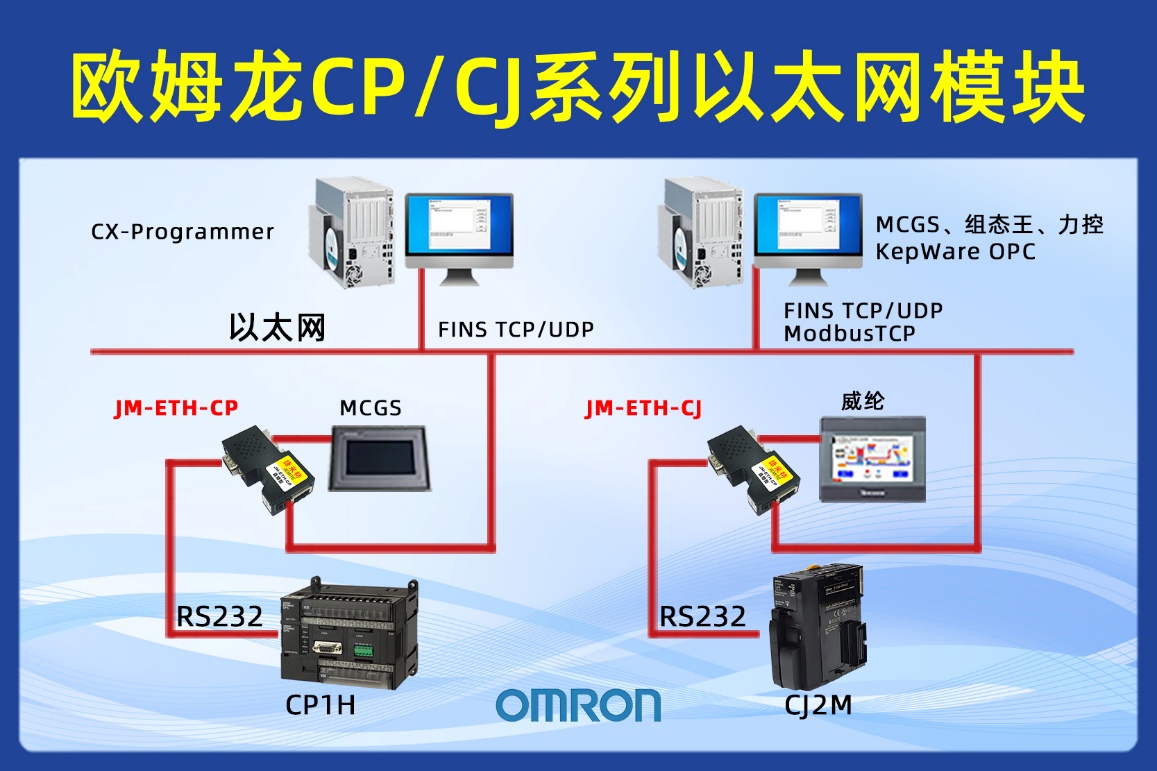

为解决这一痛点,捷米特的JM-ETH-CP欧姆龙PLC以太网模块应运而生。该模块专为欧姆龙CP1L系列PLC设计,具有即插即用、不占PLC通讯口、扩展口可连触摸屏等特点。它支持FINS/UDP、FINS/TCP等以太网协议通信,可实现与欧姆龙编程软件CX-Programmer的以太网通讯,并集成ModbusTCP服务器,支持多种上位机软件。

在项目实施前,捷米特技术团队对饮料灌装生产线进行了详细的现场勘查。他们发现,欧姆龙CP1L PLC的通讯口上一般都会插有触摸屏,用以监控PLC的实时数据。而项目需求是在不影响原触摸屏通讯的情况下,再增加计算机对PLC的数据监控。经过评估,确定JM-ETH-CP欧姆龙PLC以太网模块能够完美解决这一设备改造方案。
(二)模块安装与配置

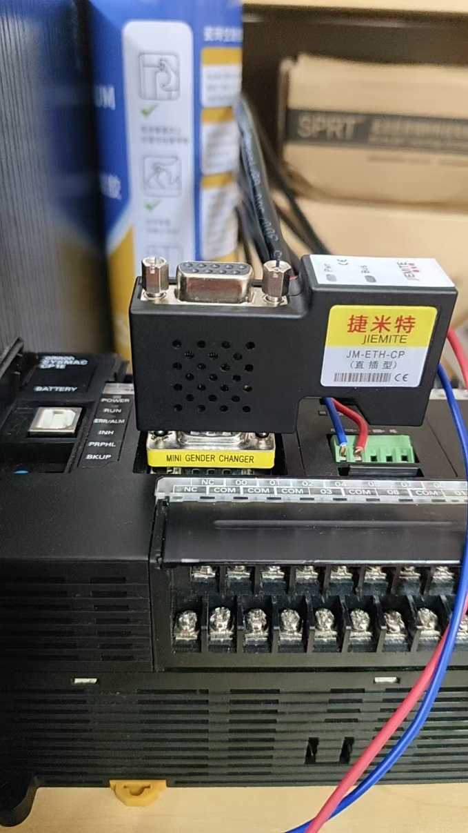

1. 接口连接JM-ETH-CP欧姆龙PLC以太网模块共有三个接口,分别是DB9通讯母口X1、DB9通讯母口X2和RJ45通讯口X3。技术人员将模块的X1接口直接插在欧姆龙CP1L PLC的DB9通讯口上,X2接口则连接触摸屏的通讯电缆。以太网通讯端口X3则通过网线与上位机编程软件所在的计算机连接。
2. 参数设置:利用生产线的停机间隙,技术人员按照安装说明书,将模块与PLC进行连接,并通过Web界面进行参数设置。他们登录模块的Web服务器,输入默认的IP地址(如192.168.1.178),进入设置页面后,根据实际需求配置通信参数,如波特率、IP地址等。完成设置后,模块与PLC之间的通信正常建立。

1. 通信测试:在模块安装配置完成后,技术人员首先对PLC与上位机编程软件之间的通信进行测试。通过欧姆龙编程软件CX-Programmer,他们能够顺利地对PLC进行编程、调试和监控,证明了以太网模块的通信功能正常。
2. 数据采集与监控:接着,技术人员利用上位机软件(如组态王、MCGS等)对生产线的生产数据进行采集和监控。通过设置相应的数据采集点和监控界面,管理人员可以在监控中心实时查看生产进度、设备运行状态等信息。同时,他们还对数据采集的频率和精度进行了优化,以确保数据的准确性和实时性。
