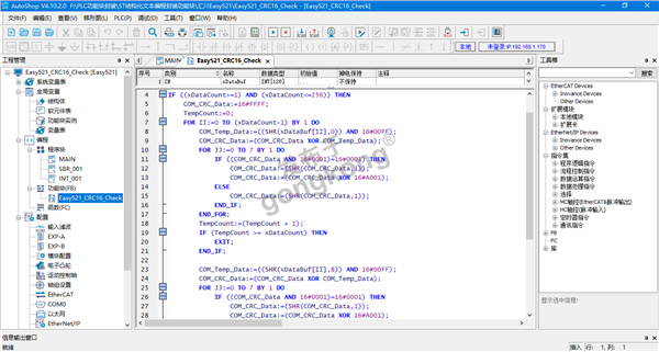

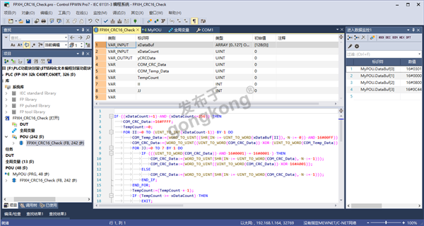

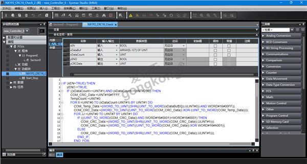

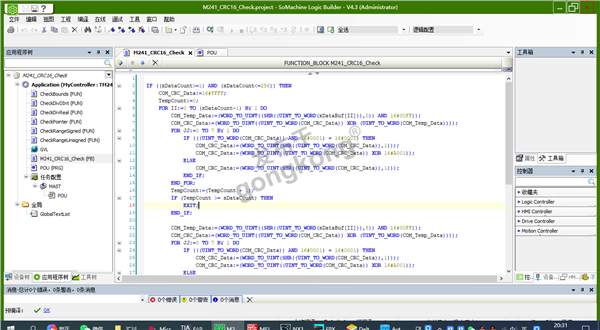

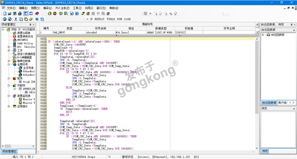

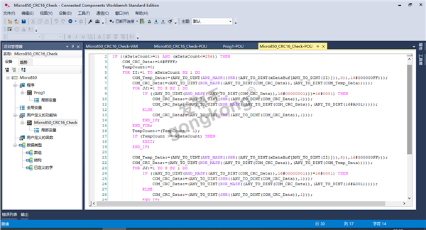

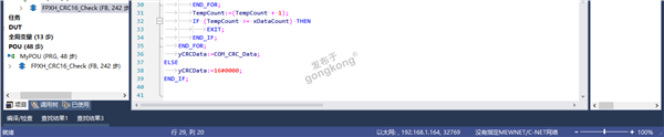

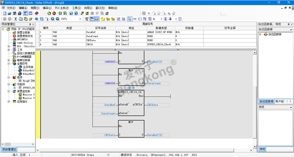

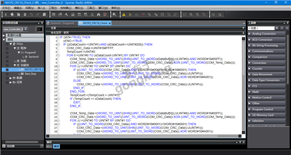

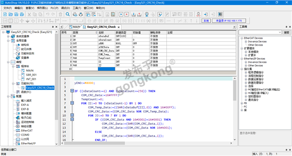

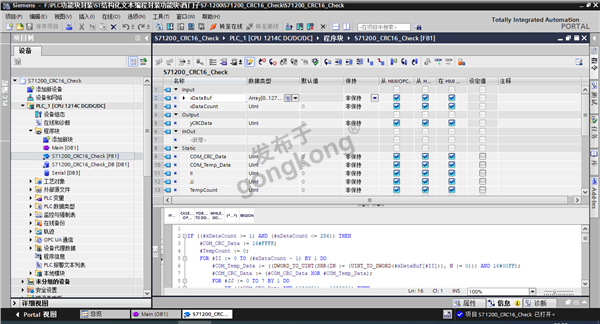

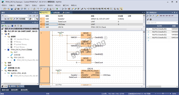

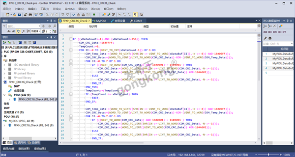

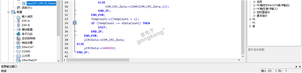

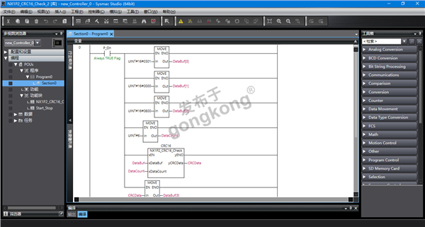

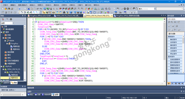

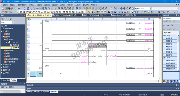

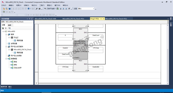

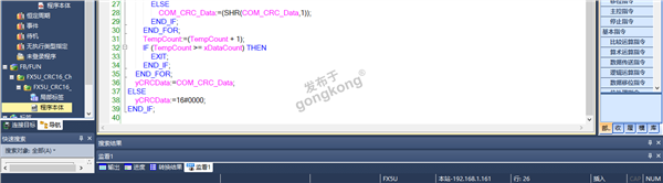

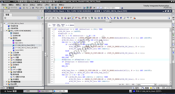

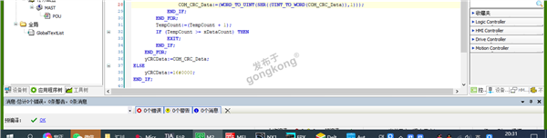

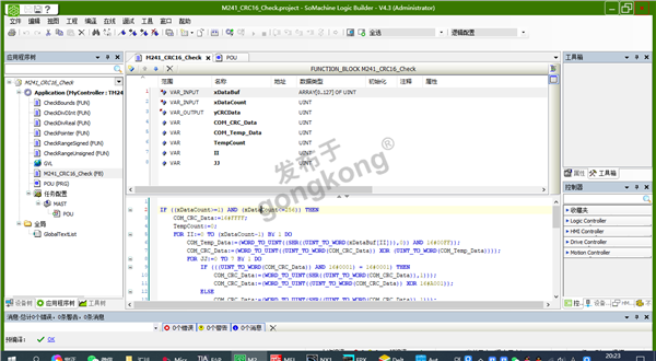

8种PLC结构化文本编程封装CRC16校验功能块
一、使用硬件和软件:
使用结构化文本编程实现,PLC分别为罗克韦尔Micro850、西门子S7-1200、施耐德M241、三菱FX5U、欧姆龙NX1P2、松下FPXH、台达DVP-ES3、汇川Easy521。编程平台分别为Connected Components Workbench、TIA Portal V18、SoMachine V4.3、GX Works3、Sysmac Studio、Control FPWIN Pro 7、ISPSoft 3.21、AutoShop。

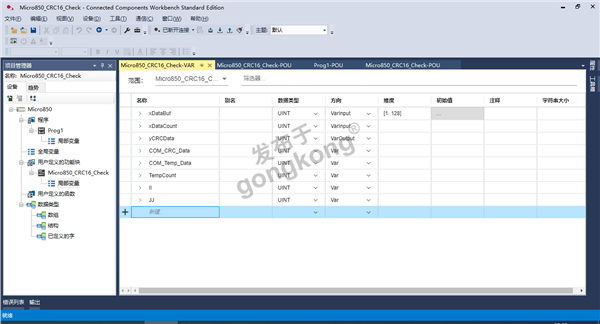

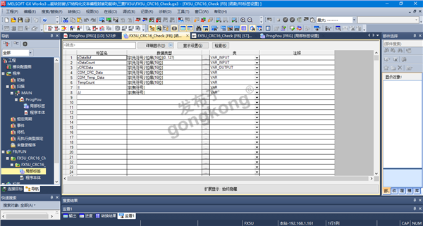

二、功能块参数:
1、功能块输入参数:
xDataBuf:UINT类型或者WORD类型数组,128个元素,参与CRC16校验的缓冲区;
xDataCount:UINT类型或者WORD类型,参与CRC16校验的字节数;
2、功能块输出参数:
yCRCData:UINT类型或者WORD类型,最终CRC16校验值
三、功能块调用截图:

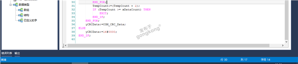

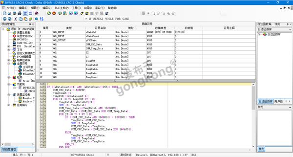

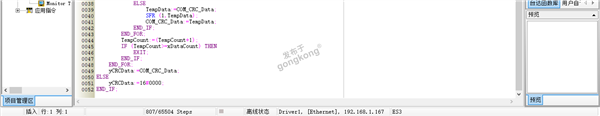

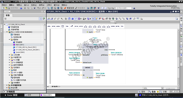

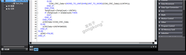

四、功能块结构化文本程序:
