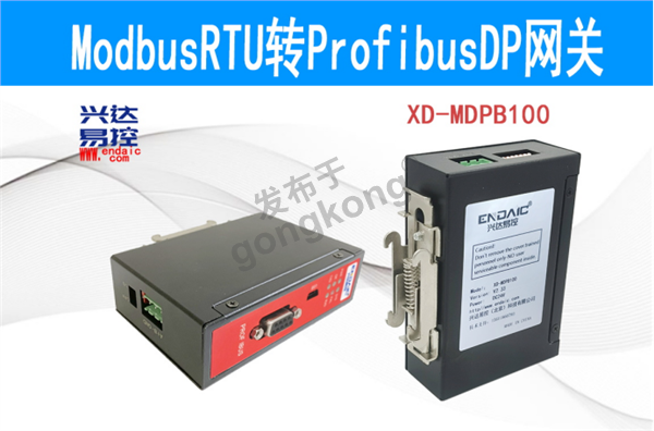

RS485PROFIBUS-DP网关(以XD-MDPB100型号为例)相当于工业网络的“翻译官”,其核心功能是将RS485协议设备的数据“转译”为PROFIBUS-DP网络可识别的语言。RS485PROFIBUS-DP网关最大支持232字节的输入输出总量,相当于同时传输几十个传感器参数的容量,且支持自由设定数据分区。而JRT激光测距传感器作为高精度测量设备,其毫米级误差特性特别适合需要实时反馈位置信息的场景,例如生产线物料定位、堆垛高度监测等。

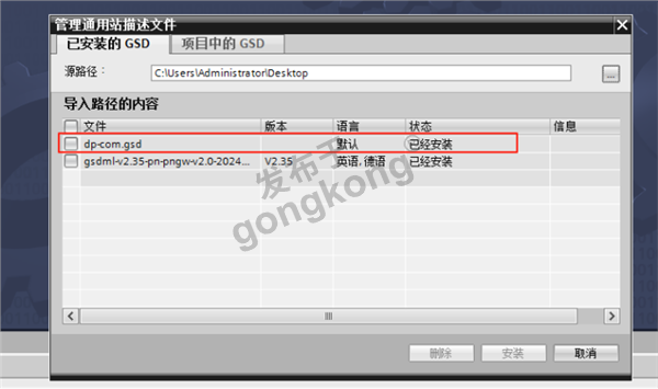

协议适配:通过安装RS485PROFIBUS-DP网关专用GSD文件,使主站(如PLC)将RS485PROFIBUS-DP网关识别为标准PROFIBUS从站设备,相当于为系统安装“驱动程序”;

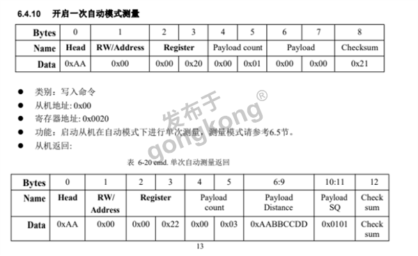

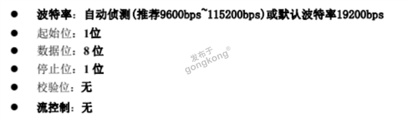

首先查看JRT激光测距传感器通信参数

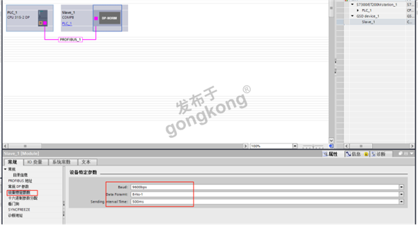

TIA Portal 编程软件设置RS485PROFIBUS-DP网关通讯参数

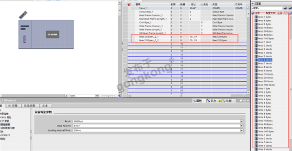

根据JRT激光测距传感器命令格式9字节,我选择了10字节的输入输出指令添加到插槽

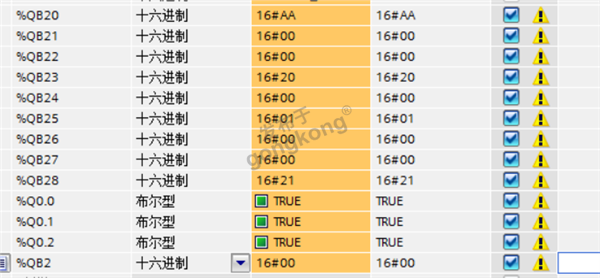

最后下载组态配置后创建新监控表写入开启一次自动模式测量命令,如下图
