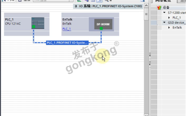

使用TIA Portal建立Profinet网络拓扑,分配设备名称

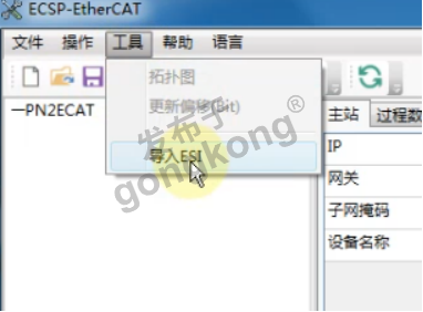

EtherCAT主站转Profinet网关配置工具中导入EDS文件,建立输入输出数据映射表

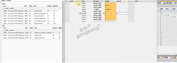

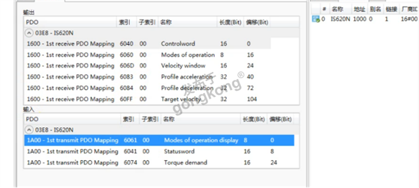

PDO映射如下图所示,从0开始偏移16个位那么第二条就是从16开始偏移8个位那第三条就是从24开始,就这样依次类推
TIA Portal软件上面可以看到分配的Q地址是64开始的那就是从64开始2个字节是第一条,66开始一个字节是第二条,67开始2个字节是第三条,69开始4个字节是第四条
