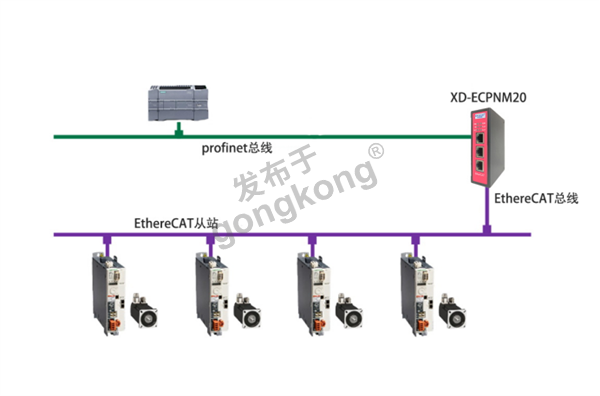

在工业自动化领域,设备间的通信协议兼容性直接决定了系统集成的效率与稳定性。以EtherCAT主站转Profinet网关为核心,结合汇川伺服驱动器的目标转矩控制应用为例,其实现过程既需要硬件配置的精准对接,也离不开软件参数的高效协同。以下是针对该场景的技术实现路径及关键操作要点。

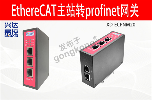

系统核心需选用支持EtherCATProfinet协议的网关设备,例如兴达易控XD-ECPNM20型号。这类网关需满足双向数据交互能力,输入输出数据长度均需适配伺服控制需求(通常不超过256字节)。伺服端选用汇川MD系列驱动器时,需确认其支持EtherCAT通信协议,并通过RJ45接口与网关的EtherCAT端口直连。PLC侧(如西门子S7-1200/1500)则通过Profinet网线与网关主站端口对接,形成PLC—网关—伺服”的完整链路。
软件配置与数据映射
在博图(TIA Portal)或欧姆龙Sysmac Studio中新建项目后,需完成以下关键步骤:

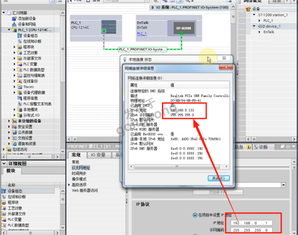

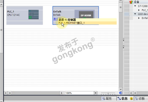

主站定义:添加网关作为Profinet站设备,设置IP地址与设备名称确保与PLC网络段一致。

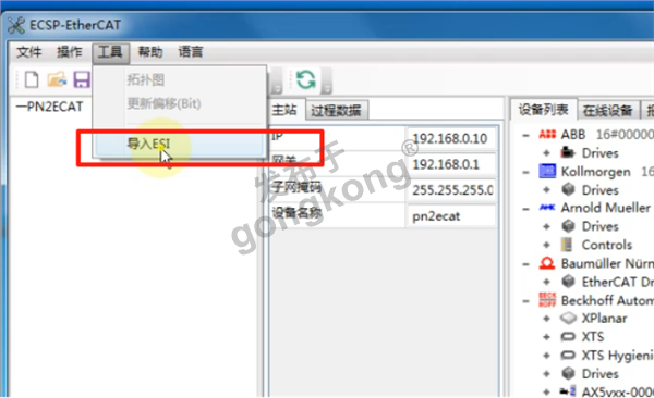

从站识别:扫描EtherCAT网络,自动识别汇川伺服驱动器并分配从站地址。此时需确认伺服驱动器的XML设备描述文件(ESI)已正确导入,避免设备参数识别异常。

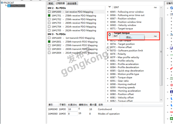

PDO映射:根据目标转矩控制需求,配置过程数据对象(PDO)。

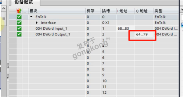

例如,将转矩设定值(0x6071)映射到输出区第4-7字节也就是Q地址67-70实际转矩反馈(0x6077)映射到输入区第4-7个字节也就是I地址71-74
通过上述技术路径,EtherCATProfinet的协议壁垒被有效打通,使得汇川伺服的转矩控制能力深度融入工业网络体系。这种集成方案不仅提升了设备响应精度,更通过标准化接口降低了多品牌设备协同的复杂度,为智能工厂的柔性化生产提供了底层支撑。
