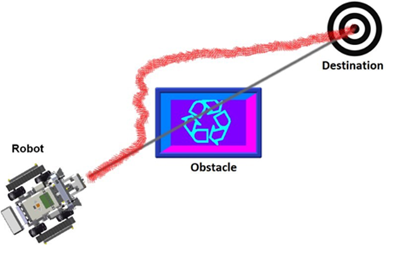

LabVIEW结合 NI、德州仪器(TI)、欧姆龙(Omron)等硬件,设计实现了一款具备智能避障、循迹功能的轮式机器人。系统支持手动操控与自主运行两种模式,通过无线通信实时传输传感器数据与图像信息,在上位机实现动态监控与数据存储。该系统凭借高可靠性、实时性及灵活扩展性,为智能移动设备开发提供了高效解决方案。
应用场景
  1. 教育科研:适用于高校自动化、机器人学等专业的教学演示,可直观展示传感器数据采集、实时控制算法(如避障、循迹)及人机交互原理,助力学生理解嵌入式系统与图形化编程的结合;同时支持科研中路径规划、多传感器融合等算法的快速验证。
  2. 室内巡检:在仓库、实验室等结构化室内环境中,可自主循迹移动并躲避障碍物,配合摄像头完成环境图像采集,实现低成本、小型化的自主巡检。
  3. 竞赛展示:适合智能车竞赛中的避障与循迹项目,通过 LabVIEW 快速调整控制参数,优化系统响应速度,提升竞赛表现。

  3. 控制输出模块
    • 避障控制:当障碍物距离<3cm(安全阈值)时,LabVIEW 通过条件结构输出转向指令,控制 TI DRV8833 驱动电机左转 / 右转,规避障碍。
    • 循迹控制:根据光电开关偏移信号,通过比例控制(控制)调整左右电机转速差,使小车回归轨迹。

  1. 传感器数据波动:超声波测距受环境噪声影响,数据偶尔跳变(误差 ±10cm)。解决方案:在 LabVIEW 中添加 “均值滤波 VI”,对连续 5 次采样值取平均,将误差控制在 ±3mm 内。
  2. WiFi 传输延迟:图像数据量大时,上位机画面卡顿。解决方案:通过 LabVIEW  “图像压缩 VI”  1080P 图像降为 720P,压缩比 5:1,传输延迟从 300ms 降至 80ms
  3. 电机控制精度不足:低速时电机转速不稳定。解决方案:利用 LabVIEW  “PWM 细化 VI”,将 PWM 分辨率从 8 位提升至 12 位,转速控制精度提升 4 倍。
  4. 模式切换冲突:手动 / 自动模式切换时偶尔出现指令冲突。解决方案:在 LabVIEW 中设计 “互斥锁 VI”,确保切换时先终止原模式指令,再启动新模式,避免电机误动作。
