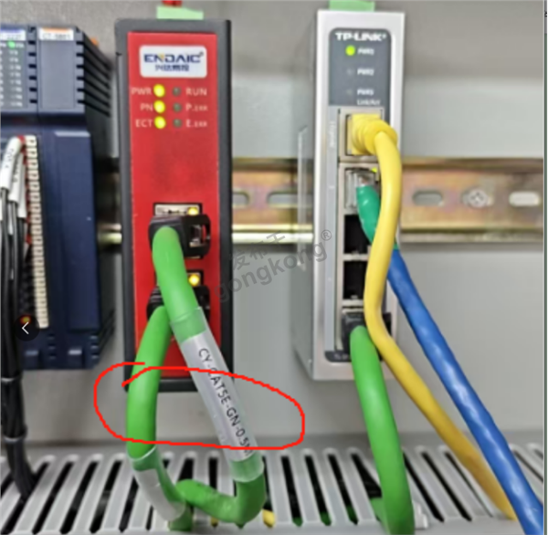

硬件连接:用屏蔽双绞线连接Profinet主站(如PLC)与EtherCAT主站转Profinet网关PN接口,EtherCAT端通过RJ45或光纤串联伺服驱动器。

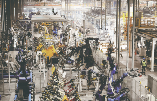

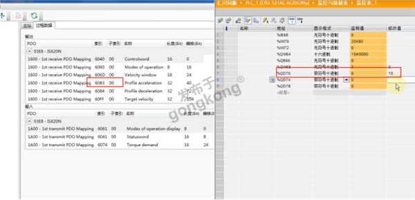

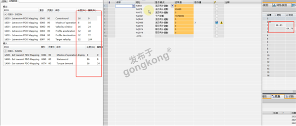

参数映射:在TIA Portal中,需将伺服的目标位置(0x607A)、实际速度(0x606C)等参数映射到EtherCAT主站转Profinet网关的IO映像区。某汽车焊装线案例中,工程师将32字节的PDO数据分为4个模块,分别对应位置设定、实时反馈、故障代码和扭矩限制。
曲线优化:通过HMI设置速度基准值(0x6081)和加减速时间(0x6083)。例如包装机械的分度转台应用中,将加速时间设为200ms、减速度斜率调整为30%时,定位精度可稳定在±0.05mm内。
