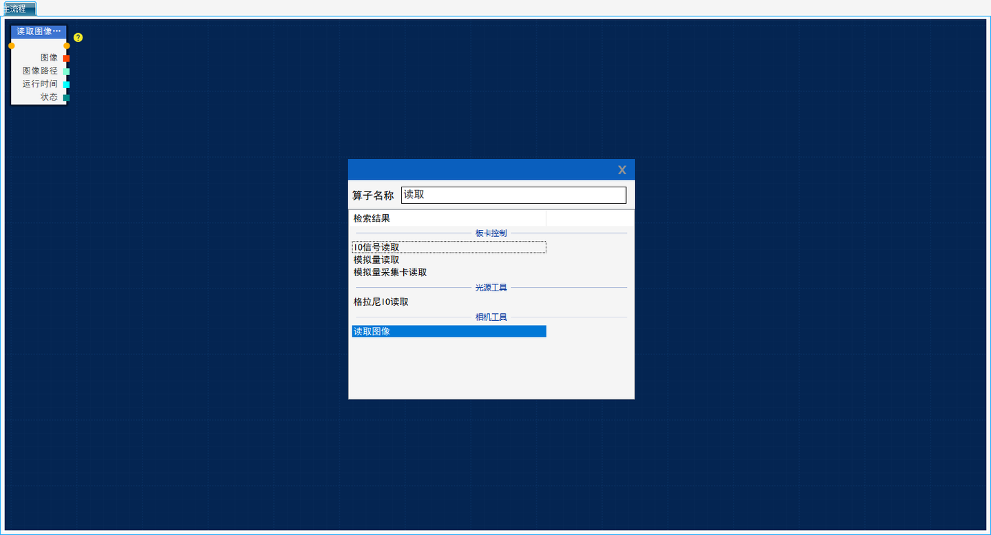

GraniStudio零代码平台提供一种快速创建算子功能,使用此功能将自动排版算子间距并对齐。
使用此功能使用键盘输入Ctrl +E按键即可将创建窗口调出。在输入框中输入需要创建算子,将在列表中显示, 使用键盘Tab按键切换并选择需要创建算子, 使用键盘 Enter按键即可在对应位置创建选择算子。

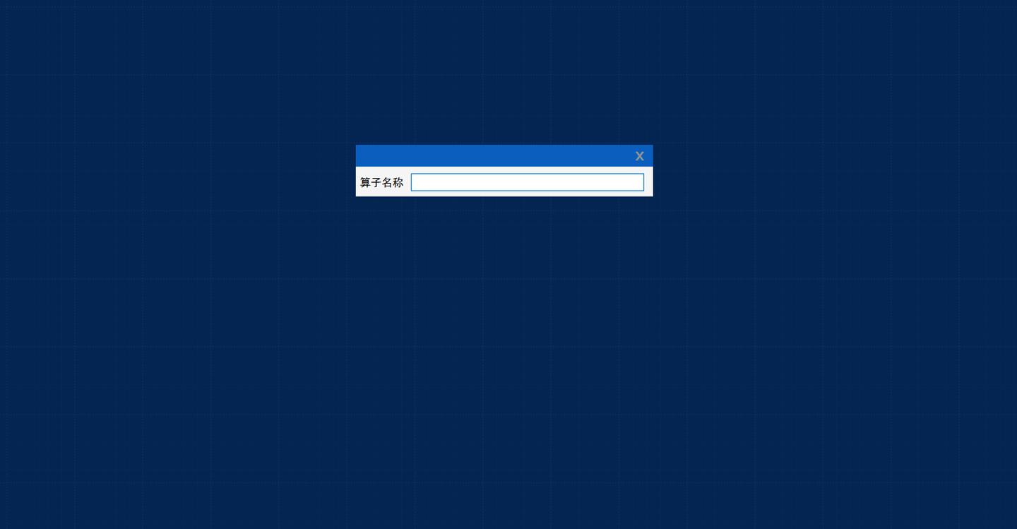

1.快速创建界面(Ctrl + E)
当前处于未搜索到任何算子状态,将不显示搜索列表。

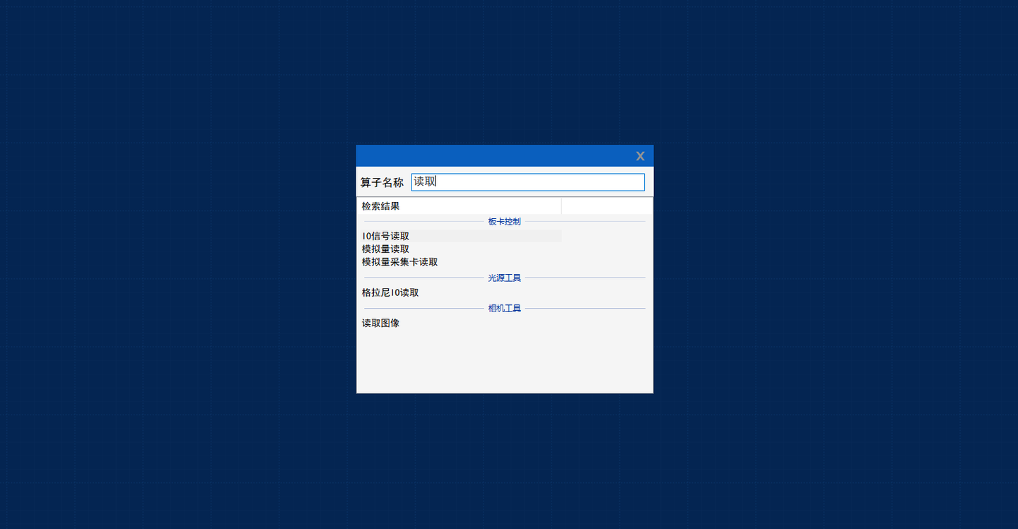

2.搜索算子
当前处于搜索到算子状态,将显示搜索列表,并将搜索到的算子体现在列表中。

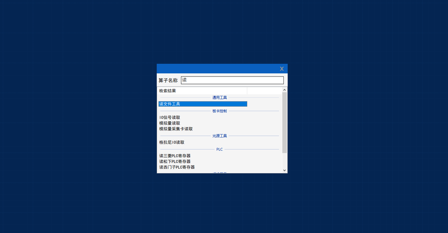

3.切换选中(Tab)
每次按下Tab按键后将会切换到下一项。
4.退出选中状态继续编辑项(Esc)
按Esc后退出选中状态,退回继续编辑模式搜索
5.创建算子(Enter)
当前列表中不存在其他算子,默认创建位置为 (0,0)坐标

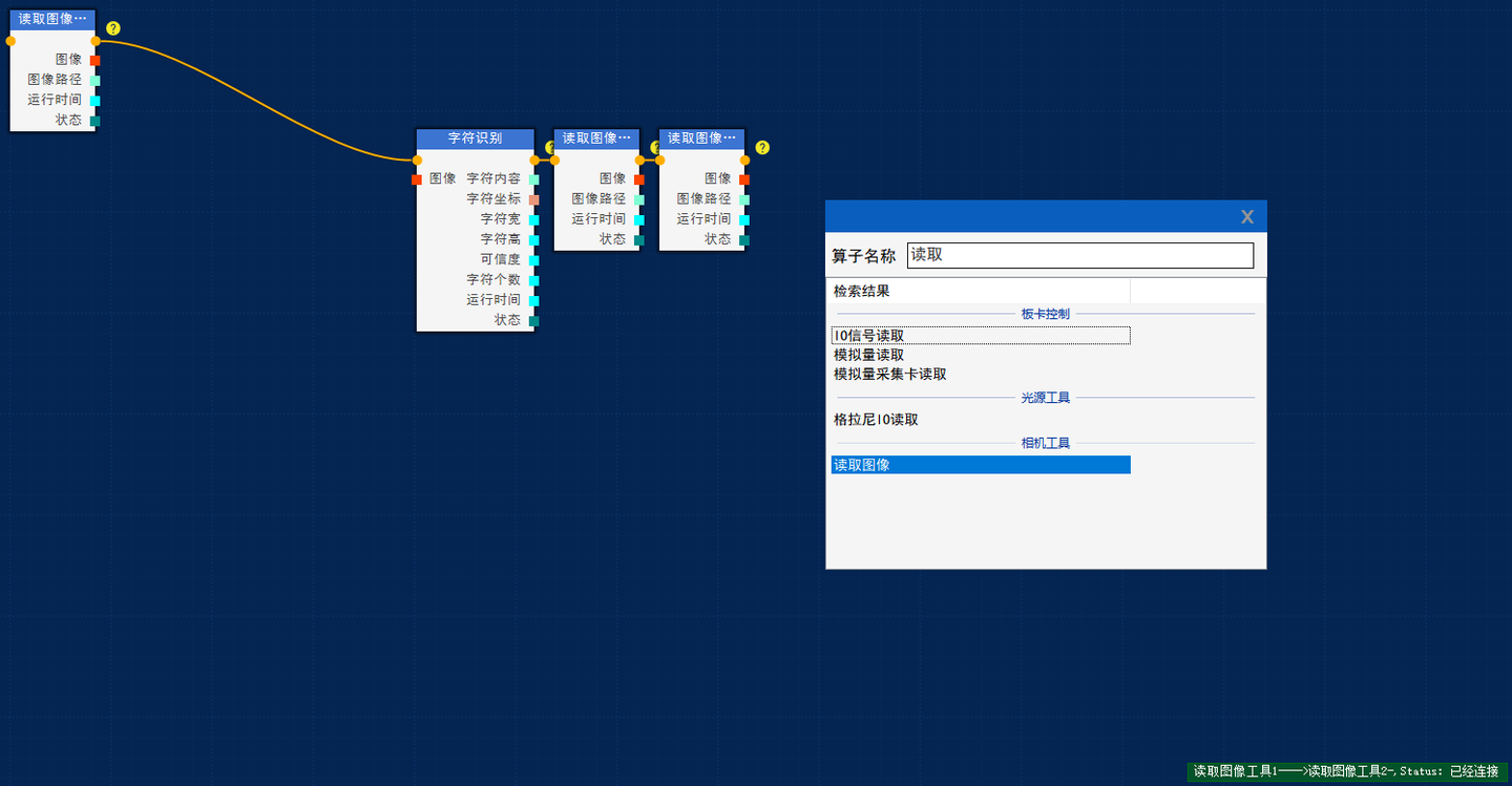

6.创建算子将跟随到最后一次创建算子位置(Enter)
当前列表中“字符识别”算子为拖拽式创建,然后通过快捷创建窗口创建算子将会默认排到字符识别后。

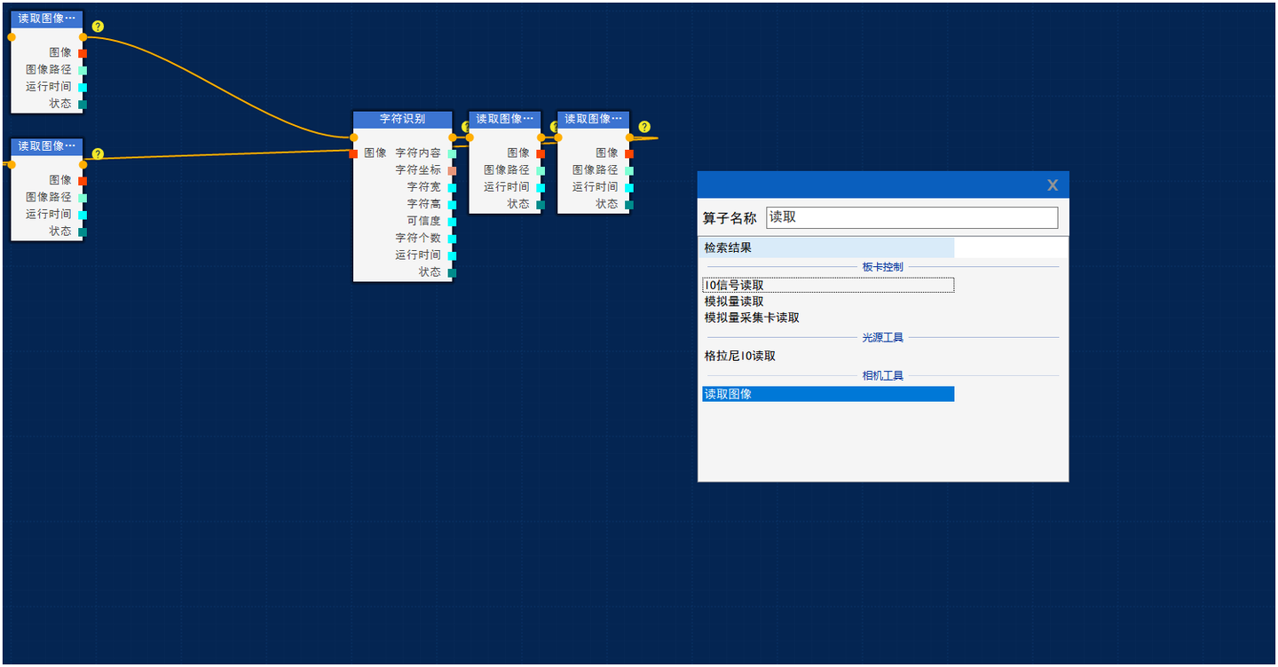

7.换行创建算子(Alt + Enter)
将会默认创建在第一次使用快捷窗口创建的算子位置处。
