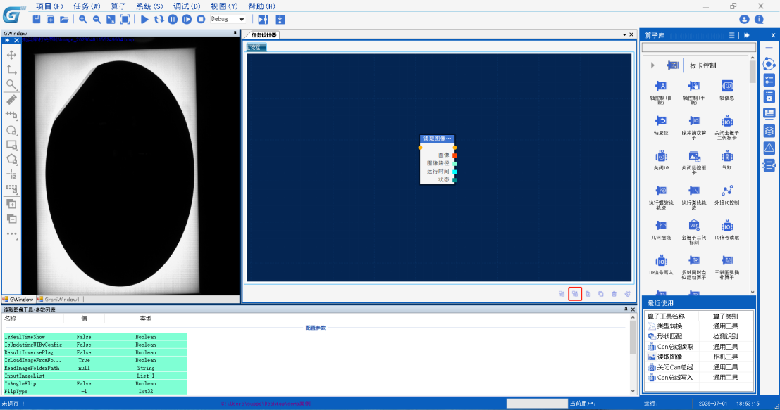

GraniStudio零代码平台切换绑定视觉图像窗口有以下三步:
1.打开主任务设计器类,找到配置流程按钮并打开

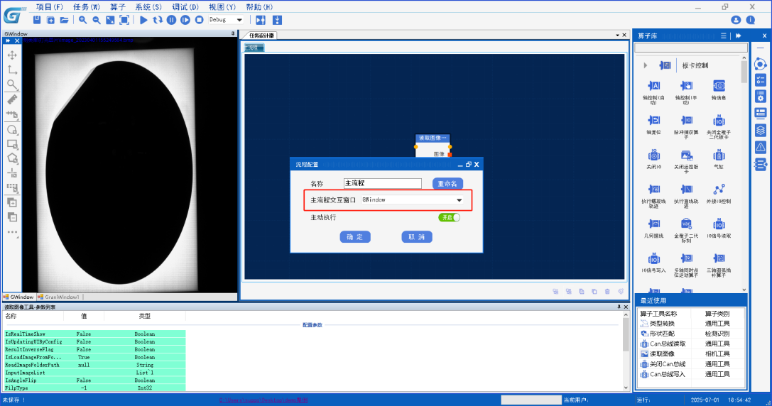

2.在流程配置界面内的主流程交互窗口下拉列表选择需切换绑定的图像窗口

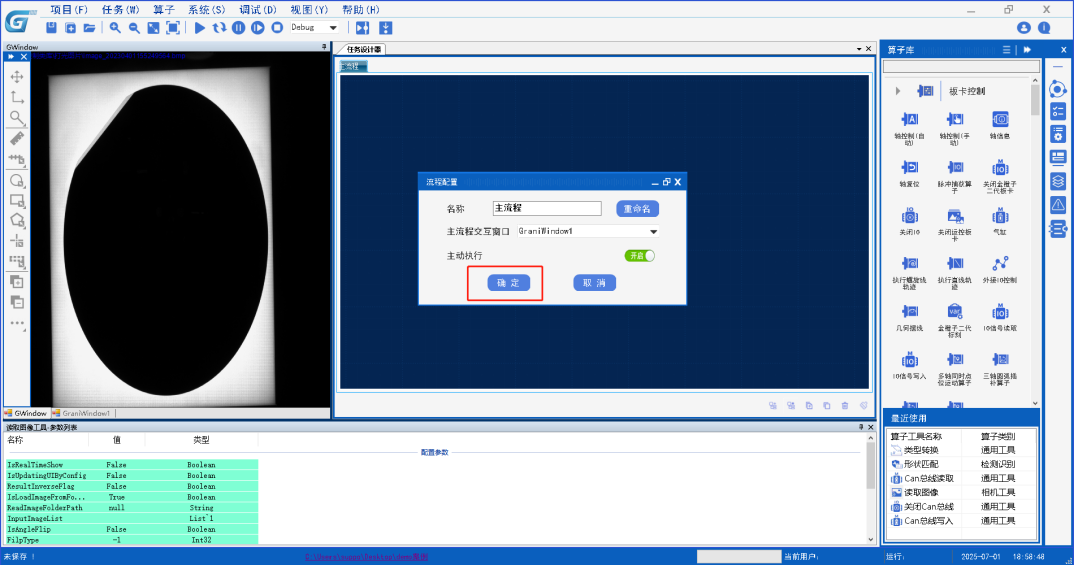

3.选择完切换的窗口后点击确定按钮,会弹出配置成功,即完成切换图像窗口
