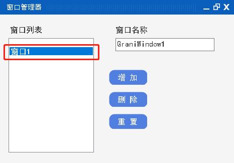

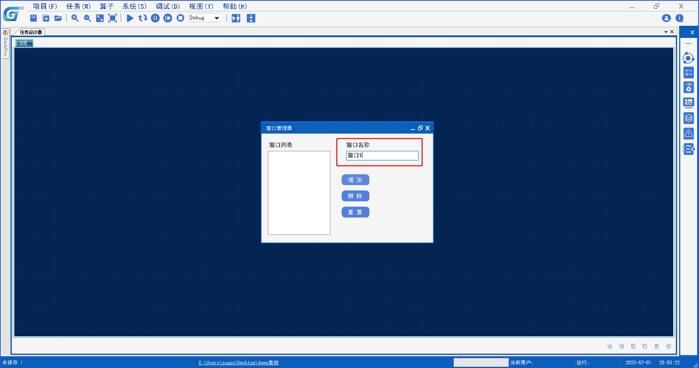

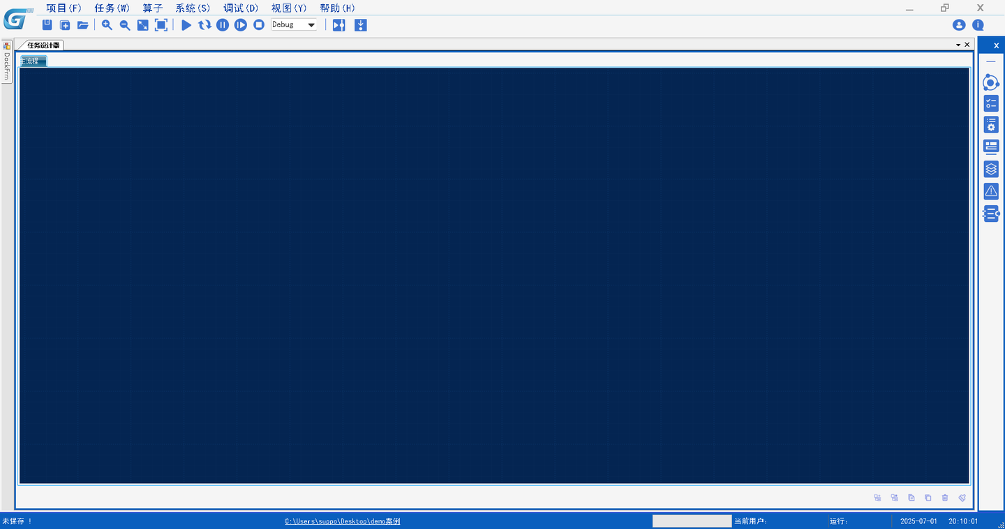

GraniStudio零代码平台创建多个视觉图像窗口有以下三步:

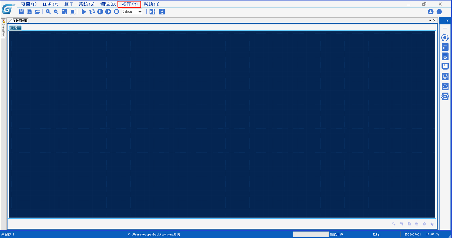

1.打开主任务设计器类,找到视图按钮
2.鼠标左键单击视图按钮,显示视图子菜单,鼠标左键单击图像窗口管理选项,窗口管理器窗口弹出
3.根据需要配置窗口名称,默认名称为GraniWindow1

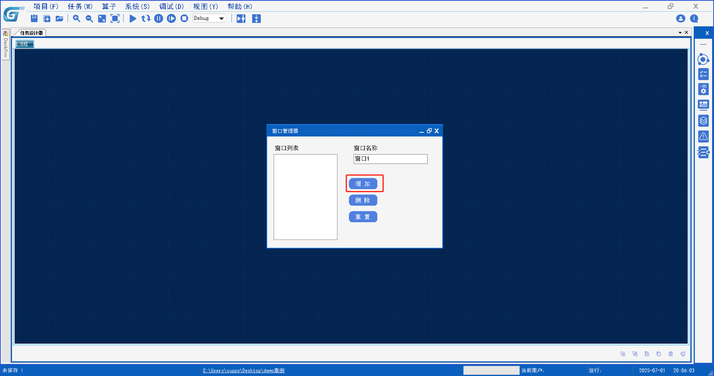

4.点击增加
5.即可实现增加一个窗体
6.当需要删除时按照上述1和2步打开窗口管理器,选中删除的窗口名称
7.点击删除按钮,弹出是否移除窗口弹窗,点击是,即实现删除图像窗口

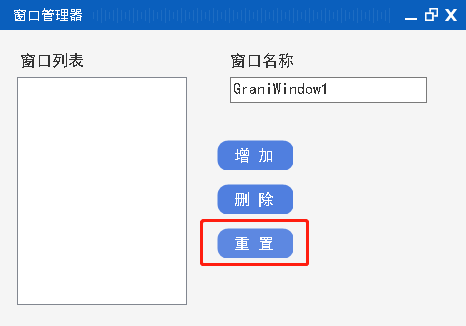

8.需清除所有窗口恢复为初始时,通过上述1和2步打开窗口管理器,点击重置按钮即可
