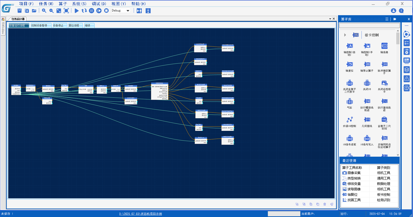

GraniStudio平台提供 「行业模板 + 功能示例」,包含状态机、视觉检测等典型场景模板,帮助用户跳过基础架构搭建,聚焦业务逻辑开发,快速搭建状态机模式可通过以下六步实现:

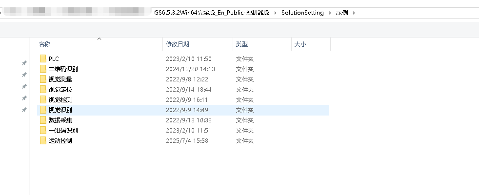

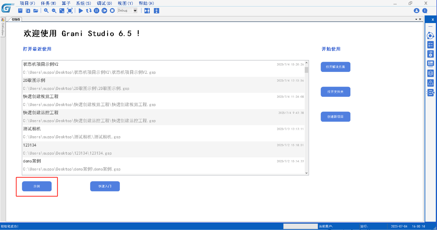

1.打开平台软件,打开后可看到主界面提供了示例按钮

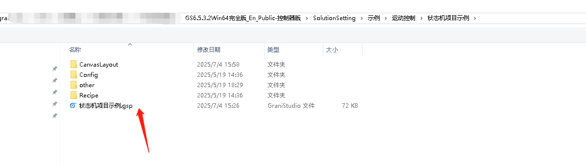

2.点击示例按钮,显示出示例所在路径,状态机项目案例在运动控制文件夹内,找到项目后导入工程。

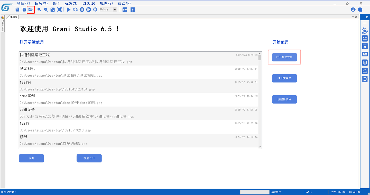

3.在知道此路径后也可通过菜单栏打开按钮和打开解决方案按钮找到软件目录下“SolutionSetting\示例\运动控制”路径实现文件导入。

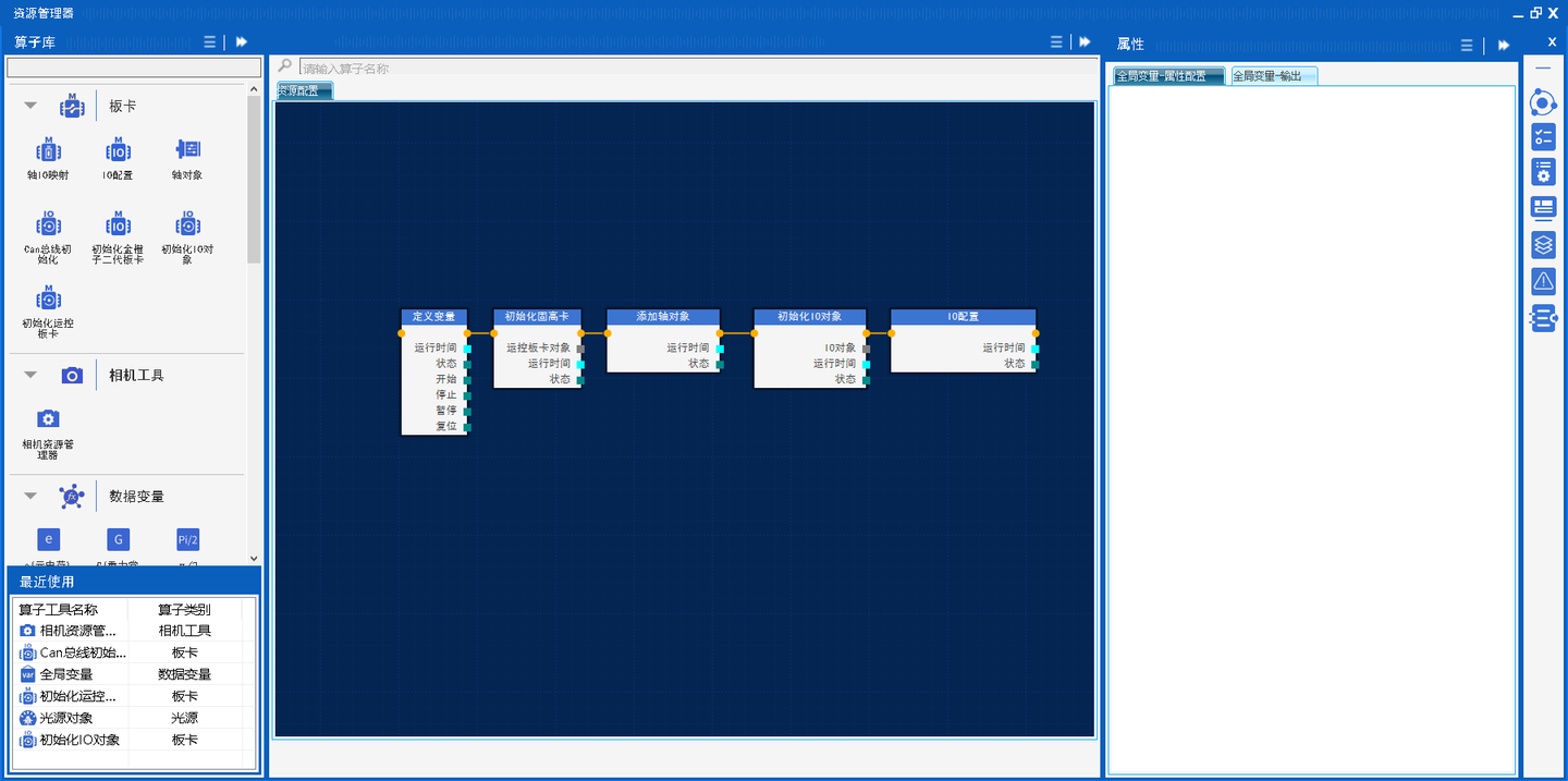

4.打开后可以看到状态机项目案例中提供的几个流程,在资源管理器当中主要实现了硬件资源配置和变量定义。
在主任务设计中设备运行流程使用状态机设计模式,可操空两个轴做点位运动,根据变量控制流程一步一步运行。

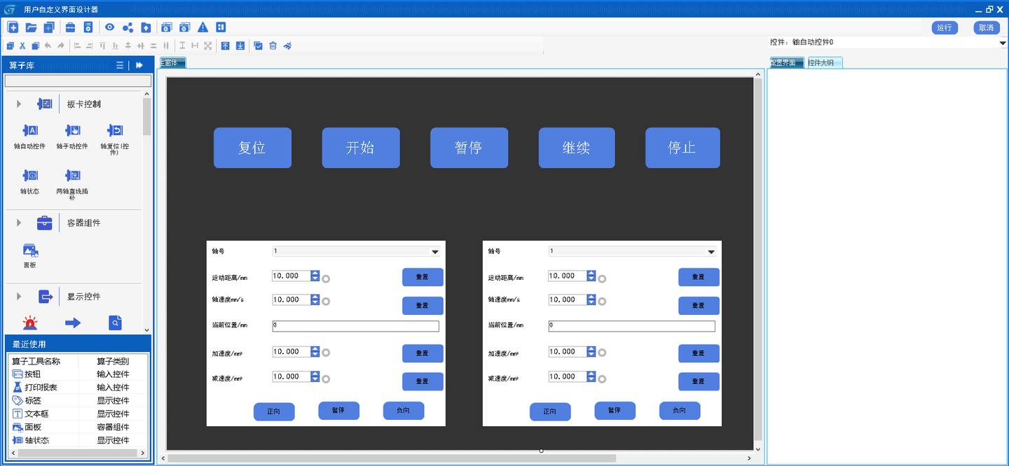

HMI运行可操控开始、复位、暂停、停止和继续等功能,控制着主任务设计器流程的运行。

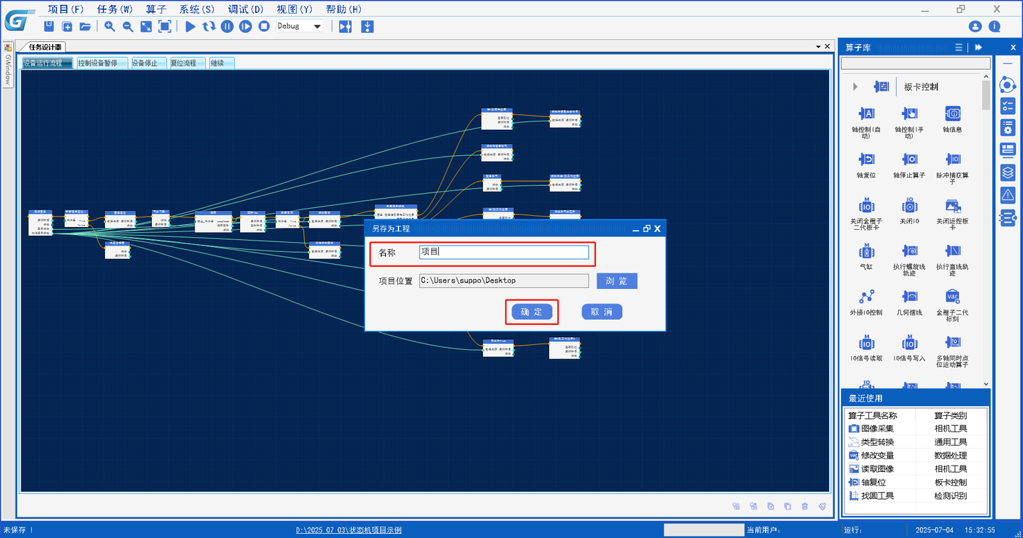

5.通过另存为按钮将程序另存为自己的工程,顶部菜单栏项目按钮中包含另存为功能,重命名后点击选取存取路径,点击确定即可。
