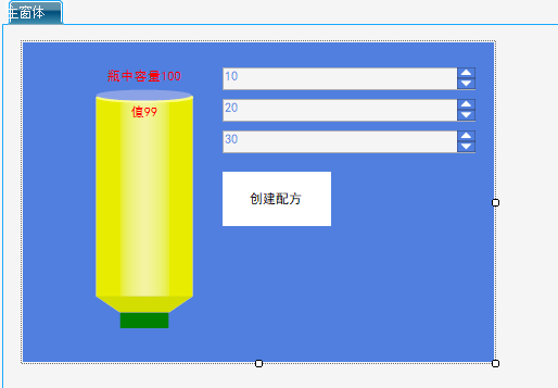

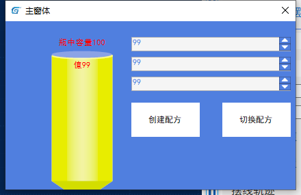

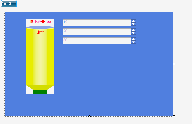

GraniStudio零代码平台提供配方功能,当HMI设计器处于设计时状态下将当前参数以配方形式导出。然后退出运行时状态后切换至设计时状态下将保存配方导入,即可将控件默认值修改。
(当使用HMI切换配方时,导入配方文件内算子信息必须与当前UI界面保持一致,否则切换无效果)

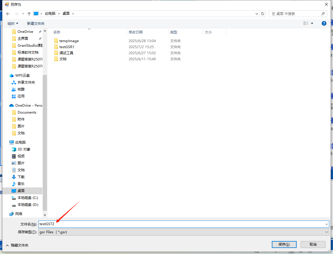

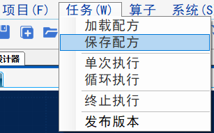

导出配方(gsr格式)方式有两种:
第一种 通过主任务设计器菜单栏选项 任务-->保存配方 按钮将当前HMI设计器导出为配方。
将当前HMI设计值保存为配方。
保存配方

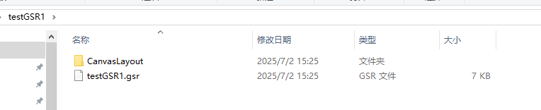

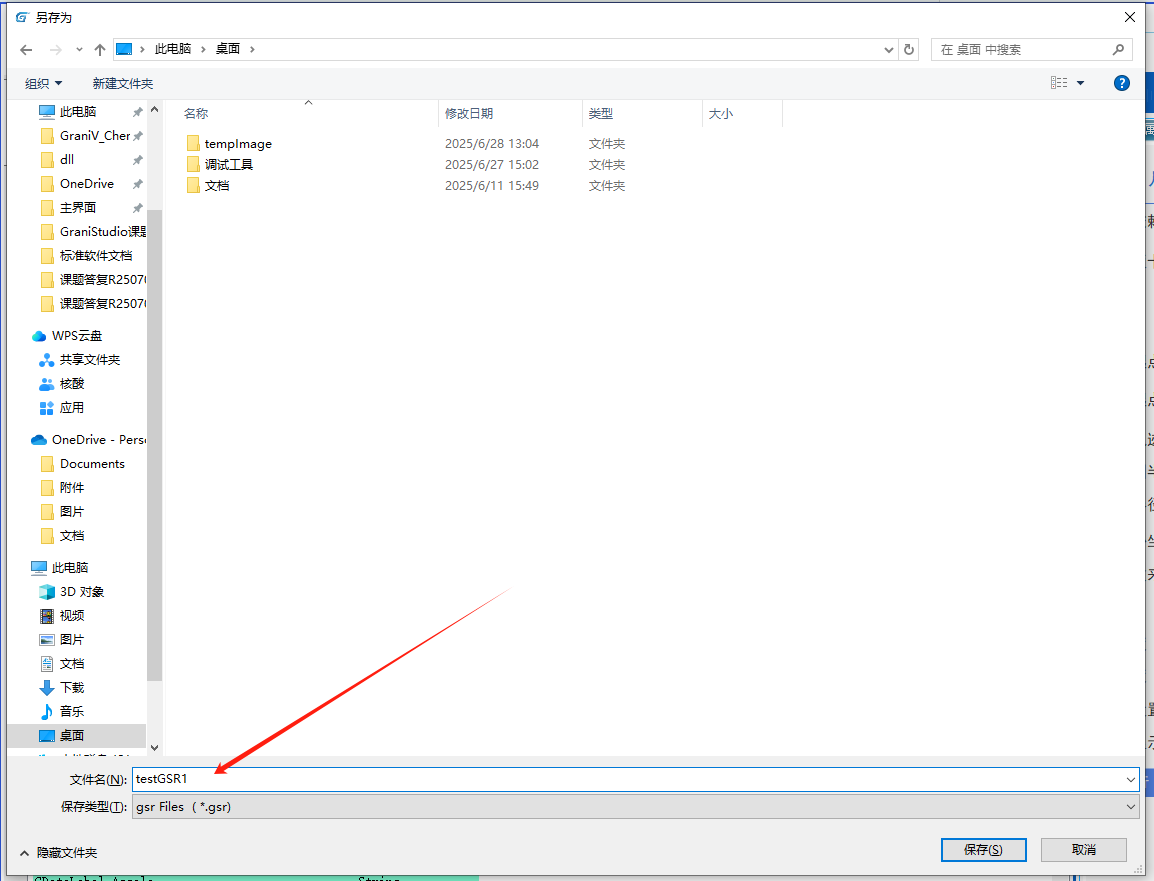

将配方存储到其他位置
即可生成配方文件

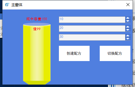

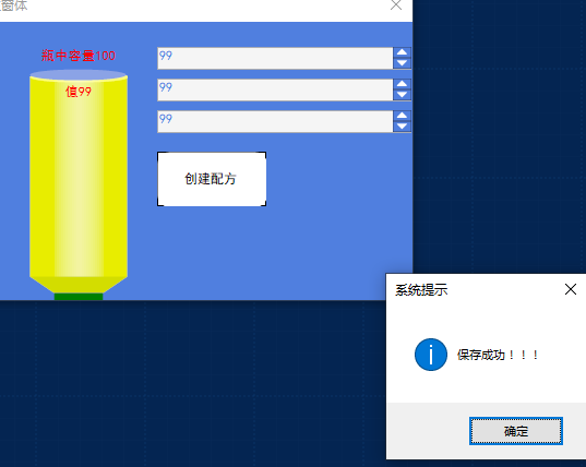

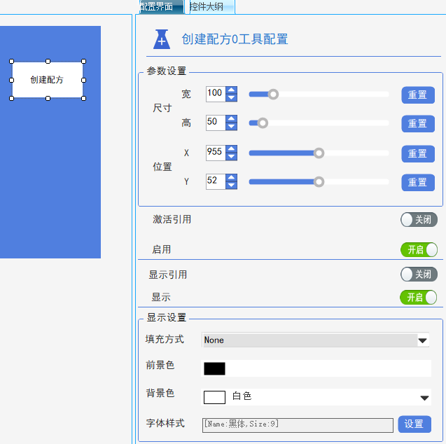

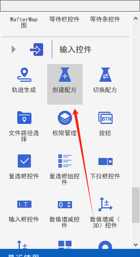

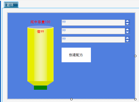

第二种 通过HMI设计器工具箱提供创建配方按钮,此按钮只允许在HMI设计器中创建一个。当HMI为运行状态下通过点击此按钮将当前HMI设计器值导出。
创建配方按钮为HMI设计器工具箱输入控件类别
创建配方为按钮控件,保存HMI设计器运行时界面值。

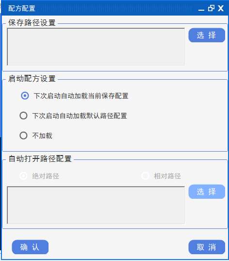

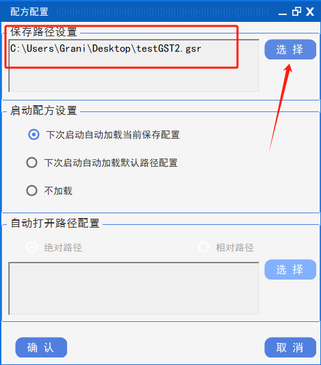

点击按钮将会出现此窗体,配方配置窗体。
1.选择配方保存路径。
2.选择下次启动发布软件时启用的配方文件。
启动配方分为三种方式:
第一种:下次启动自动加载上述选择保存配方文件。
第二种:下次启动自动加载已存在配方文件路径。
第三种:不进行任何加载

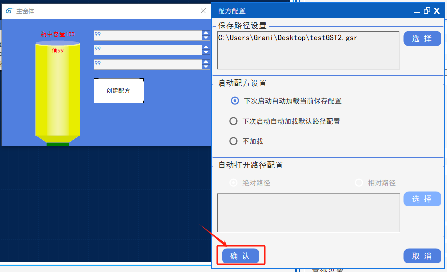

3.点击确认。
点击确认将当前界面参数配方保存。

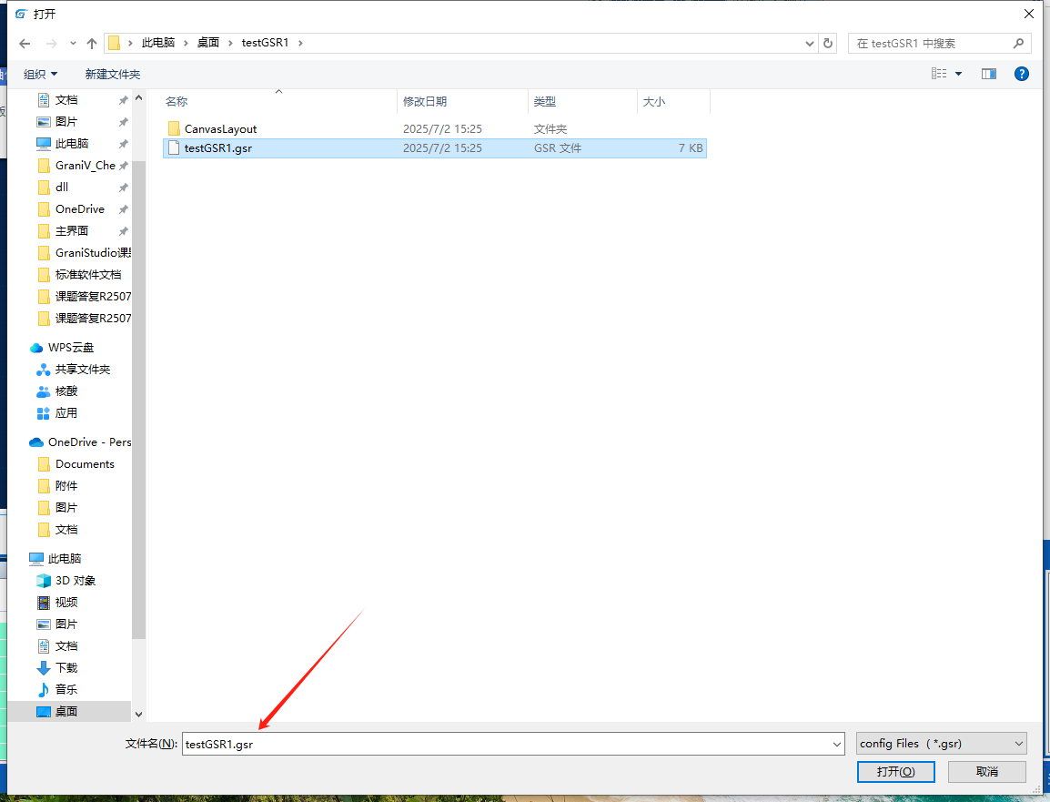

导入配方(gsr格式)方式有两种:
第一种 通过主任务设计器菜单栏选项 任务-->导入配方 按钮将当前HMI设计器导出为配方。
当前HMI设计器界面值。使用运行时保存配方切换当前值。
通过切换配方,将HMI界面之修改
选择配方文件
HMI值已修改为运行时状态下保存值。

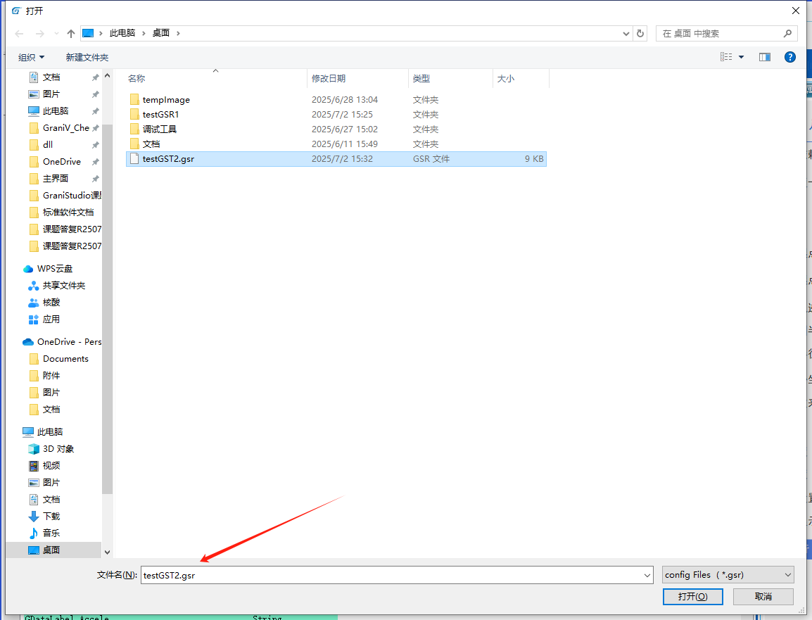

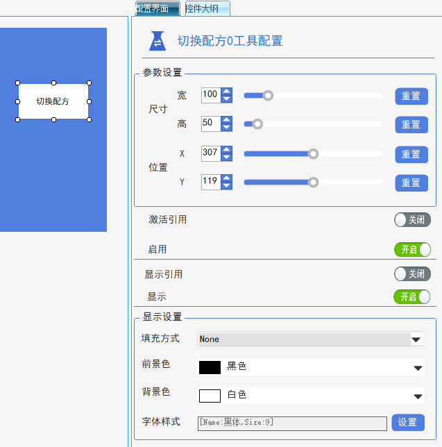

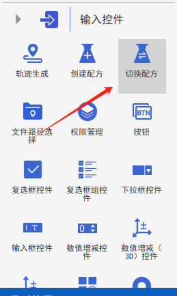

第二种 通过HMI设计器工具箱提供切换配方按钮,当HMI为运行状态下通过点击此按钮将选择一份配方文件。
HMI设计器工具箱提供切换配方属于输入控件。
HMI切换配方按钮,当HMI处于运行时状态下点击此按钮可选择配方文件,并切换配方值。
当前HMI值
选择配方文件
点击打开即可切换成功。
