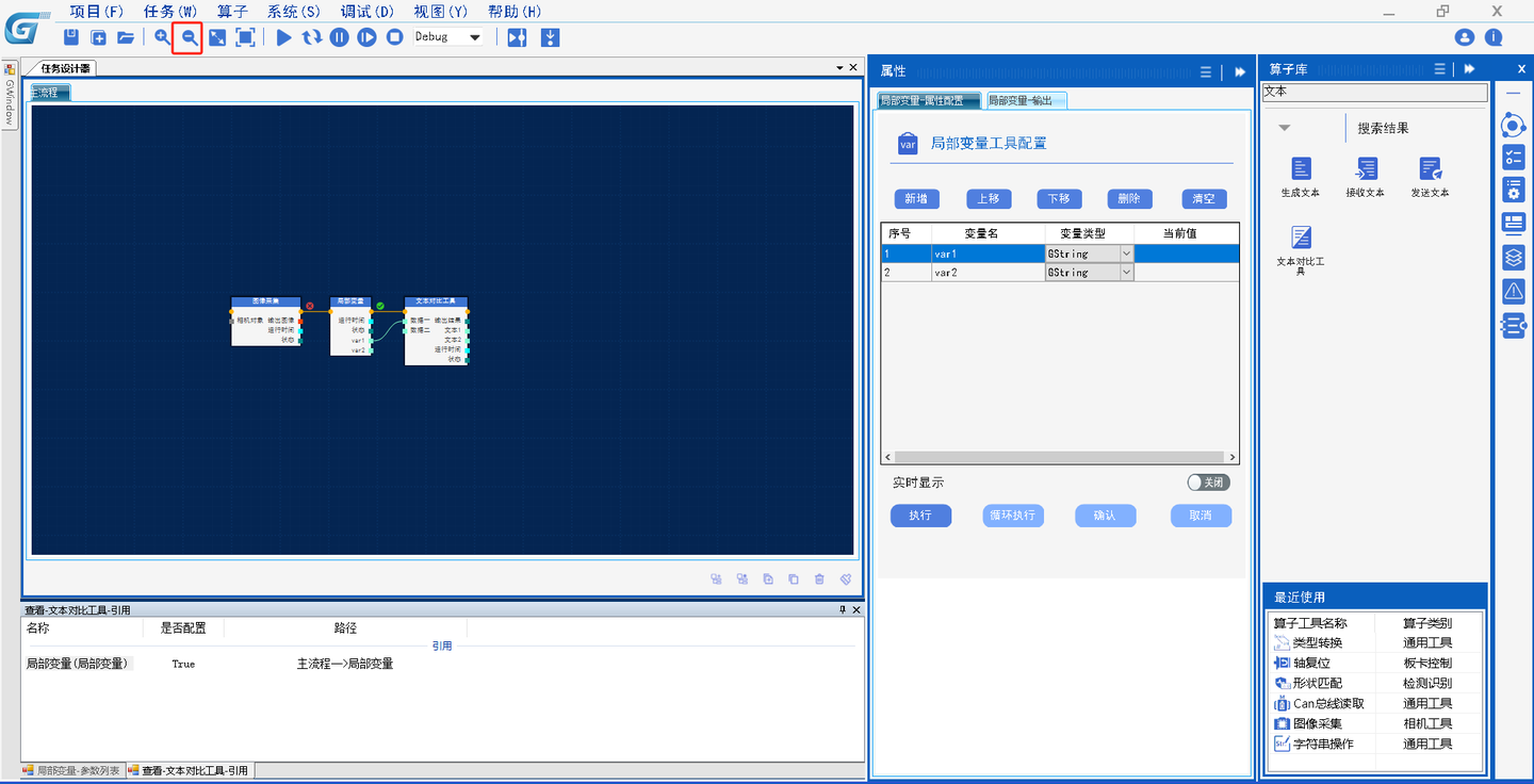

第一种方式为可视化缩放画布界面
1.菜单栏快捷操作
通过菜单栏缩小画布按钮实现,单击按钮即可缩小画布界面,最小支持缩小到0.1倍,最大放大3倍。
2.键盘鼠标组合:
支持「Ctrl + 鼠标滑轮」的快捷缩放模式,滑轮向后滚动为缩小(向前为放大),最小支持缩小到0.1倍,最大放大3倍。

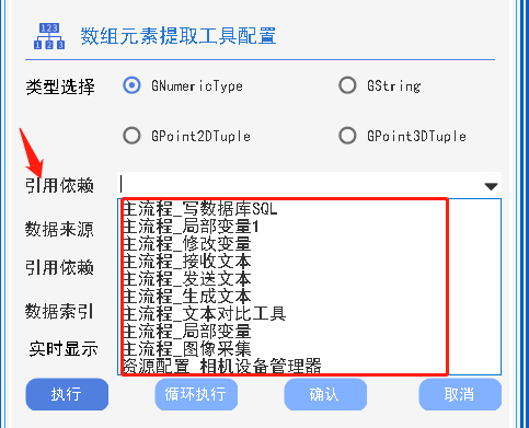

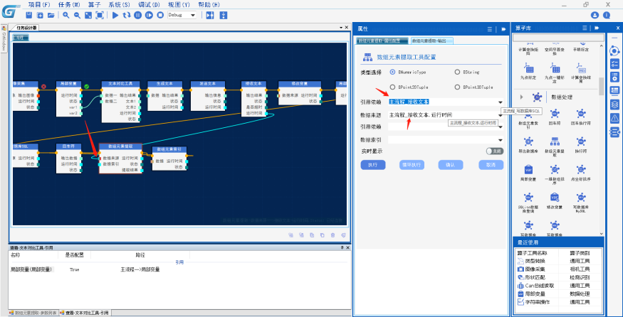

第二种方式是通过打开算子配置界面使用引用依赖框实现数据引用,引用依赖是一个下拉列表形式,在下拉列表中引用依赖包含了算子支持引用的所有算子,数据来源显示支持引用的算子数据,选择完毕后直接画布数据线自动连接到对应算子,例如下图数据元素提取算子引用依赖使用修改变量_运行时间,选择完后画布数据线自动连接。
