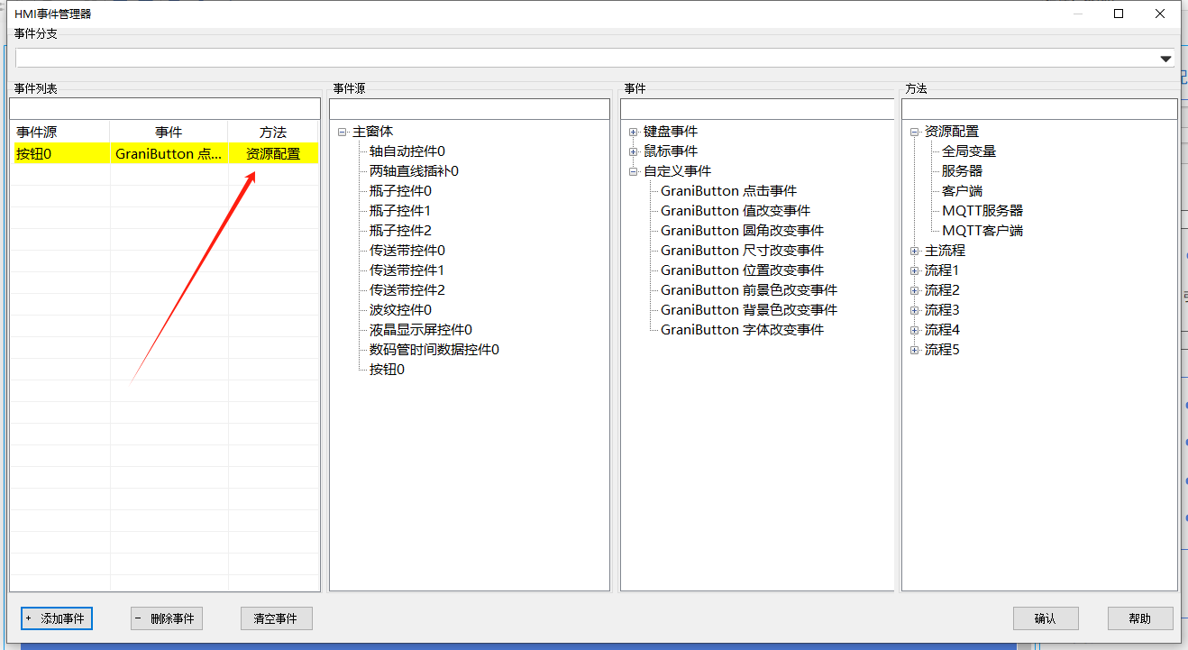

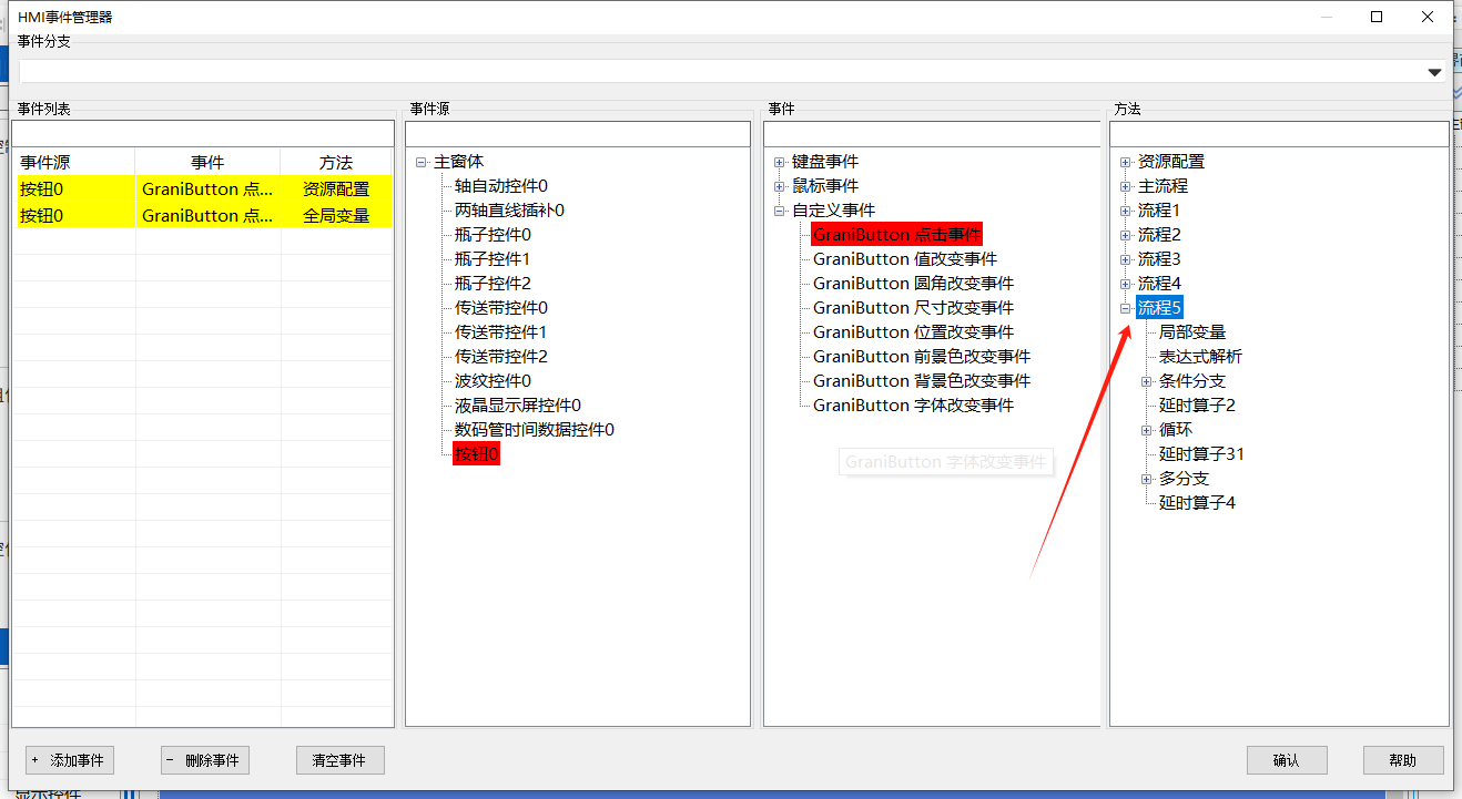

GraniStudio零代码平台HMI设计器通过事件绑定支持绑定算子或流程,一个控件可绑定多个事件,一个事件可绑定多次(多播)。
可通过事件绑定资源管理器流程方式或算子方式与资源管理器算子交互。

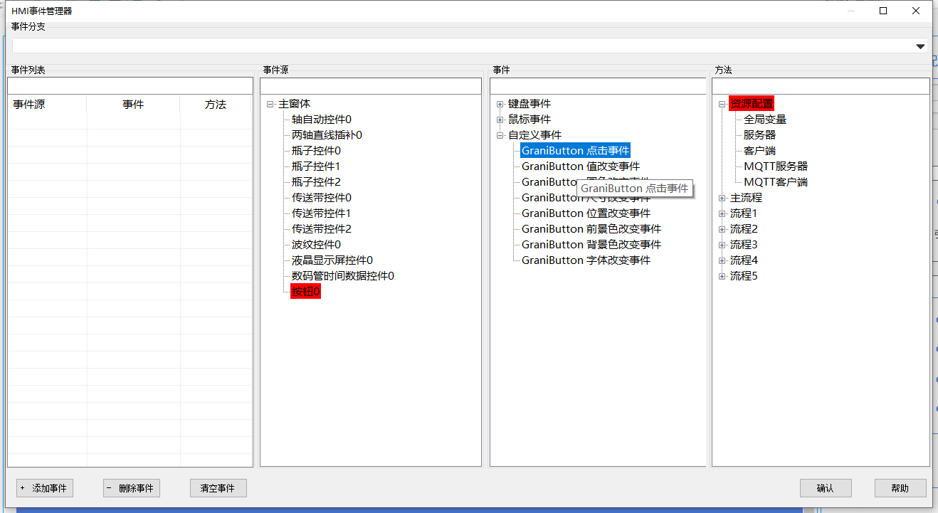

创建一个事件绑定资源管理器整个流程。

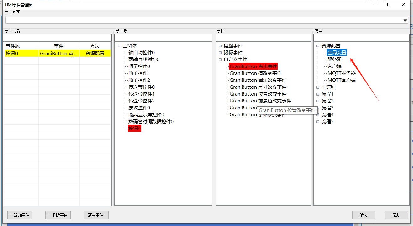

可支持绑定相同事件绑定多个方法。

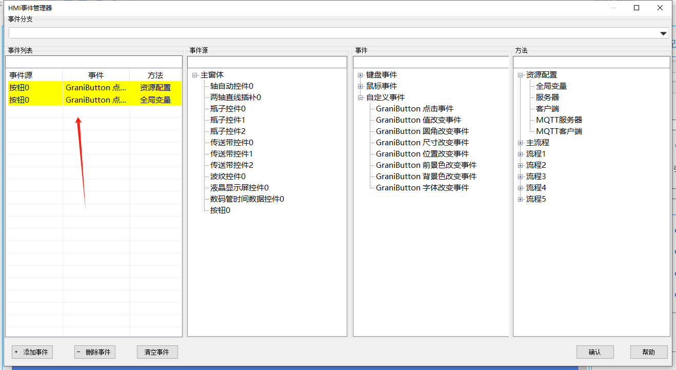

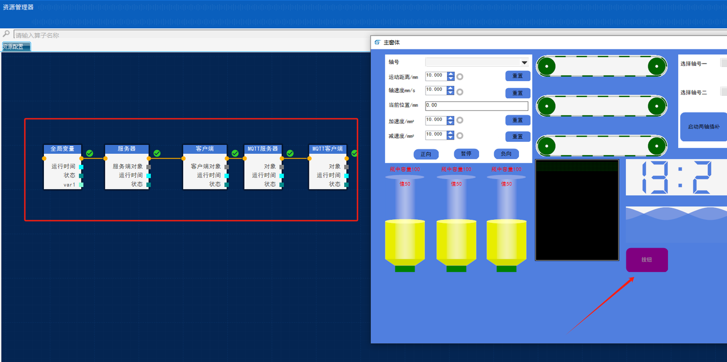

根据配置信息为按钮点击事件将触发资源管理器整个流程然后随后触发全局变量。
已触发资源管理器整个流程, 随后触发全局变量。

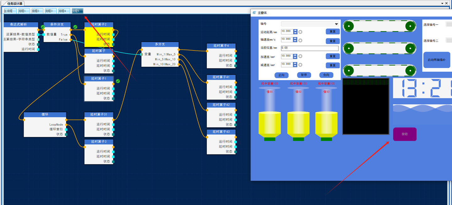

可通过事件绑定主任务设计器流程方式或算子方式主任务设计器算子或流程交互。

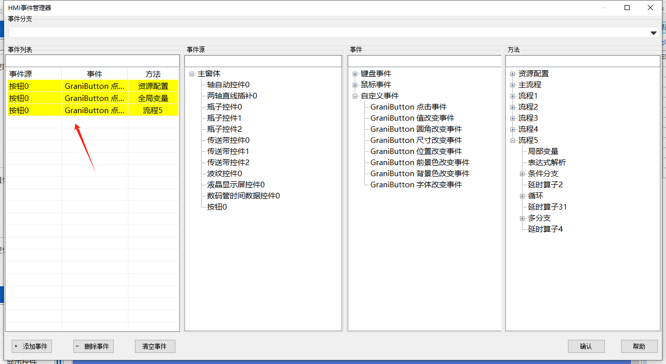

根据上述配置点击按钮 触发资源管理器,随后追加按钮点击事件 绑定触发流程5。
事件管理器将随着此列表顺序触发相同事件。
点击完毕按钮后,将触发流程5。
