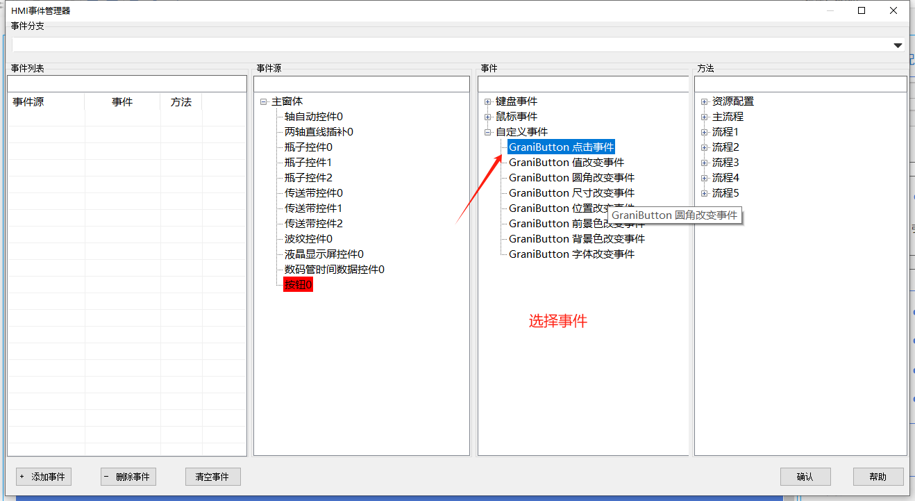

通过HMI设计器快捷菜单栏提供 事件管理器 按钮,点击此按钮将打开事件管理器设计器。事件管理器分为四部分组成,第一部分为事件列表,所显示当前添加的所有事件列表,第二部分为事件源展示当前HMI设计器窗体及控件,第三部分为事件,此列表根据选择不同控件而显示事件列表。第四部分为方法,所展示当前主任务设计器包括资源管理器所有算子列表。

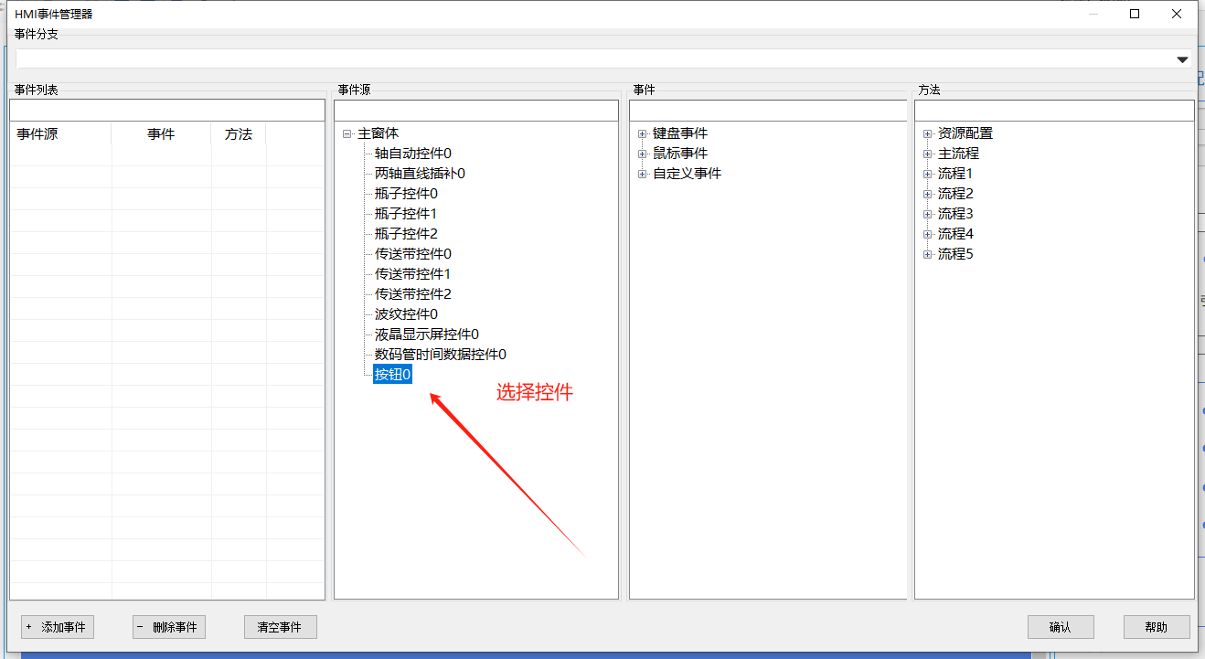

步骤一 选择事件源中控件
选择需要绑定事件的控件
步骤二 选择所绑定事件
选择需要绑定的事件

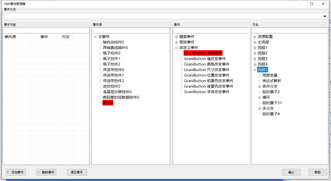

步骤三 选择事件绑定方法
选择需要绑定方法,支持选择流程或算子

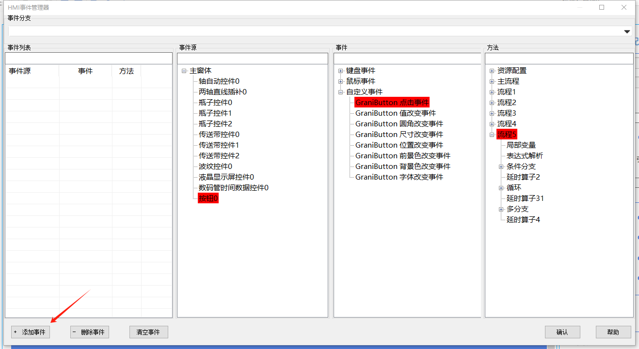

步骤四 点击添加事件按钮,事件即可创建完成。
三项选择完毕后,点击添加事件按钮

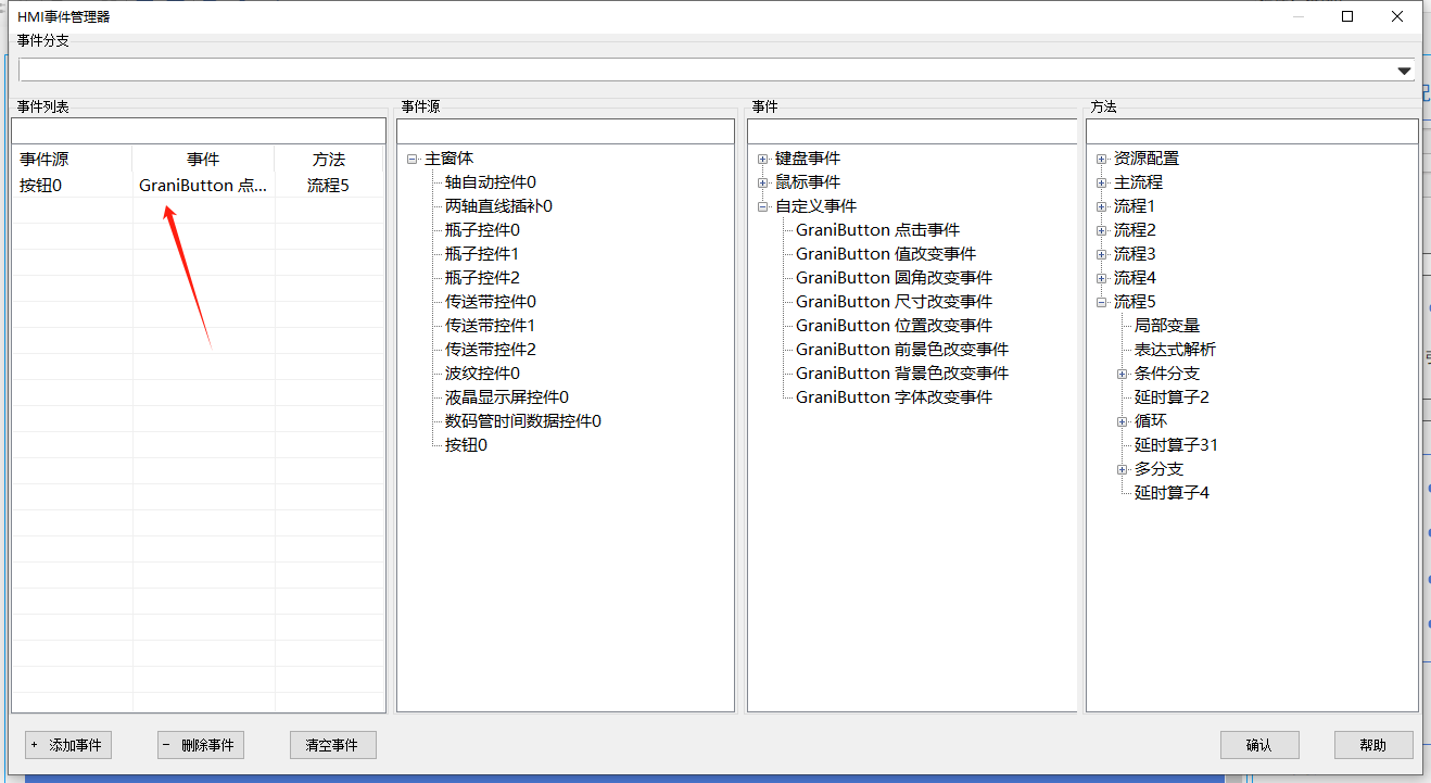

事件列表中已添加此事件

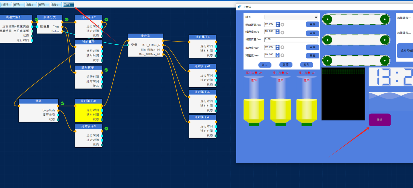

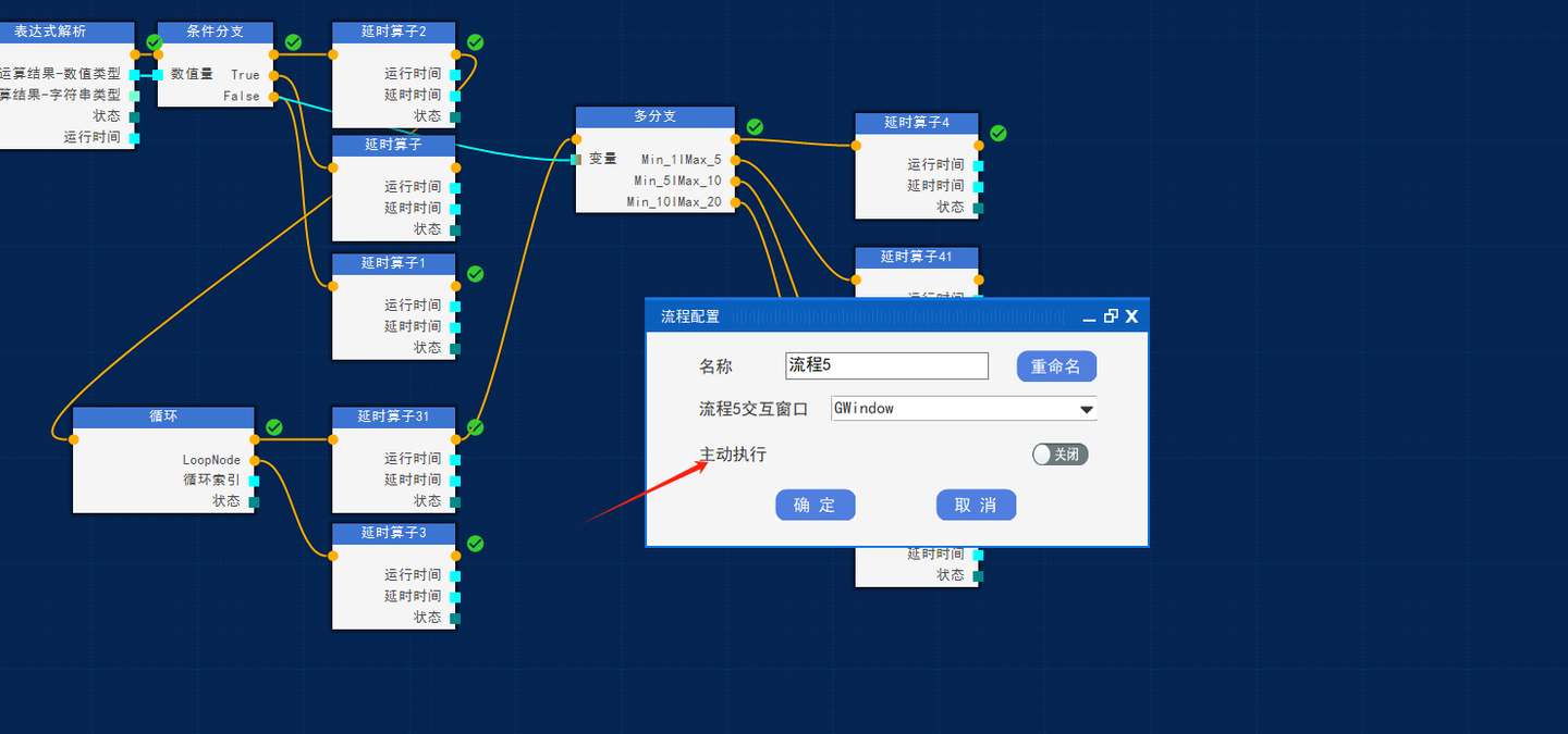

步骤五 触发事件
当单击此按钮时将触发对应流程5,触发流程前提条件必须保证流程 主动执行为关闭状态,才能触发。
