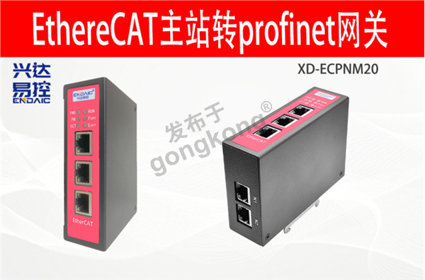

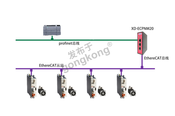

EthereCAT主站转Profinet网关,如XD-ECPNM20,其核心功能在于实现两种协议间的数据转换与映射。在Profinet侧,它作为从站,无缝接入西门子PLC等设备的Profinet接口;而在EtherCAT侧,则作为主站,管理并控制EtherCAT从站,如汇川伺服驱动器等。这种设计不仅简化了网络架构,还提高了系统的灵活性与可扩展性。

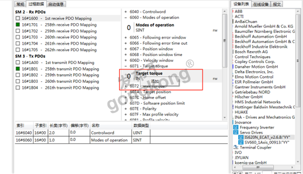

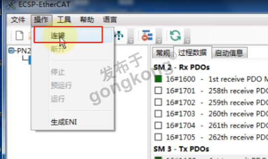

接下来介绍目标速度PDO如何对应PLC侧的I/Q地址,首先在列表中选择目标速度PDO右击添加

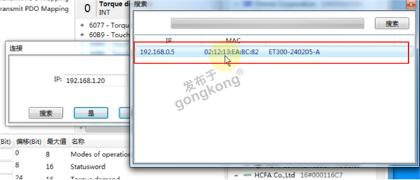

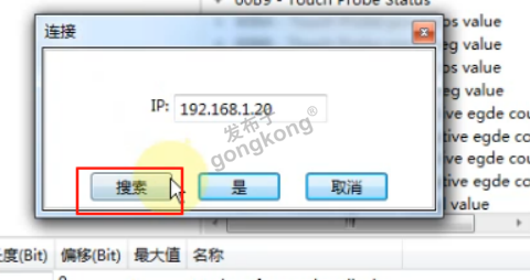

添加完成后点击连接
搜索EthereCAT主站转Profinet网关
双击选择搜索到的EthereCAT主站转Profinet网关

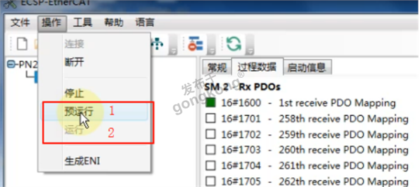

先点击预运行后再点击运行把配置下载到EthereCAT主站转Profinet网关

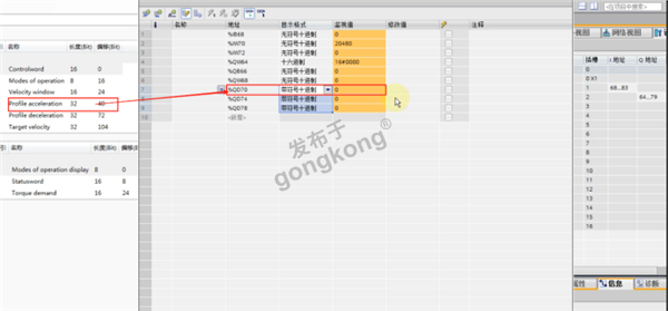

根据下图可以看到第一条指令是16个位也就是2个字节对应博图是QW64,第二条8个位对应一个字节博图就是QB66,第三条是2字节对应是QW68,第四条是4字节对应是QD70,依次往下类推
