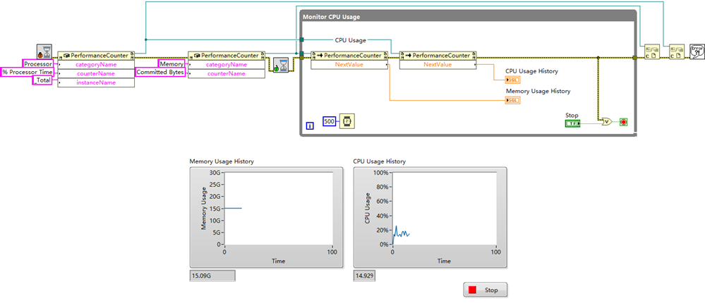

该功能借助.NET对象实现简单任务监控,可对系统 CPU 和内存使用情况进行实时监测,以直观形式呈现资源占用历史与当前数据,助力工程师掌握系统运行状态。
内容介绍
  1. 对象初始化:通过构造PerformanceCounter对象,分别指定类别(Processor用于 CPUMemory用于内存)、计数器名称(% Processor Time对应 CPU 时间占比、Committed     Bytes对应内存使用量)和实例名称(_Total表示整体监测),初始化时利用Set BusyUnset Busy显示忙光标,应对可能的初始化耗时。
  2. 数据采集:调用PerformanceCounterNextValue方法,获取 CPU 使用率和内存使用量的当前值,持续采集数据用于更新监控曲线。
  3. 数据展示:以 “Memory Usage History”  “CPU Usage History” 两个波形图,分别展示内存、CPU 使用情况随时间变化的历史,下方标签显示当前实时数值,提供 “Stop” 按钮控制监控停止。
应用场景
  • 系统调试:开发阶段,工程师监测程序运行时对 CPU 和内存的占用,排查资源泄漏、高负载异常,优化代码性能。
  • 运维监控:日常运维中,实时掌握服务器等设备的 CPU 和内存使用趋势,提前发现资源瓶颈,保障系统稳定运行。
  • 性能测试:进行软件性能测试时,配合压力测试,观察不同负载下系统资源占用,评估软件性能表现。
使用范围
  • 运行环境:仅限 Windows 系统,依赖.NET 框架支持,需以管理员权限登录 Windows 执行操作,确保PerformanceCounter能正常获取系统资源数据。
  • 监测对象:聚焦系统级 CPU 整体使用率(_Total实例)和内存提交字节数,暂未涉及进程级精细资源监测。
注意事项
  • 权限要求:必须以管理员权限登录 Windows 运行,否则PerformanceCounter可能因权限不足,无法准确获取 CPU 和内存的性能数据,导致监控失效。
  • 初始化延迟:构造PerformanceCounter对象时,存在几秒初始化耗时,期间通过忙光标提示,需耐心等待,避免频繁操作影响初始化。
  • 数据准确性:首次调用NextValue可能返回 0 或不准确值,一般第二次及以后调用数据趋于稳定,实际应用中可合理处理初始数据,保障监控曲线准确性。
功能对比
  • 对比系统自带任务管理器:系统任务管理器功能更全面,涵盖进程级资源监控、服务管理等,但该功能基于.NET 开发,可灵活集成到自定义程序中,便于工程师在开发、测试场景下,与自身代码、工具链深度融合,定制化扩展监控逻辑(如结合业务指标联动分析);任务管理器为通用型监控工具,侧重系统级快速查看,扩展性弱于该自定义功能。
  • 对比专业 APM(应用性能管理)工具:专业 APM 工具可实现分布式追踪、代码级性能剖析、多维度告警等复杂功能,覆盖从开发到生产全链路。但该功能轻量简洁,专注基础系统资源(CPU、内存)监控,部署使用简单,适合对系统资源初步监测、嵌入简单程序场景,在轻量级、自定义化需求下,比专业 APM 工具更易上手、资源开销小。
