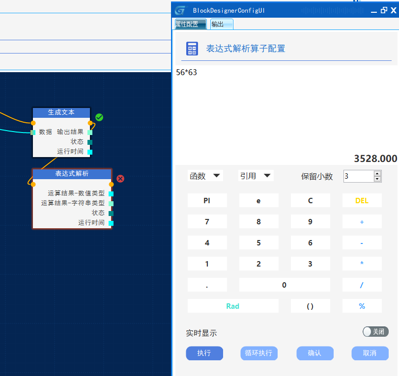

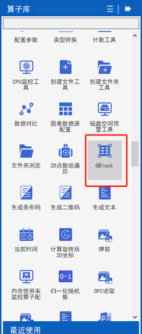

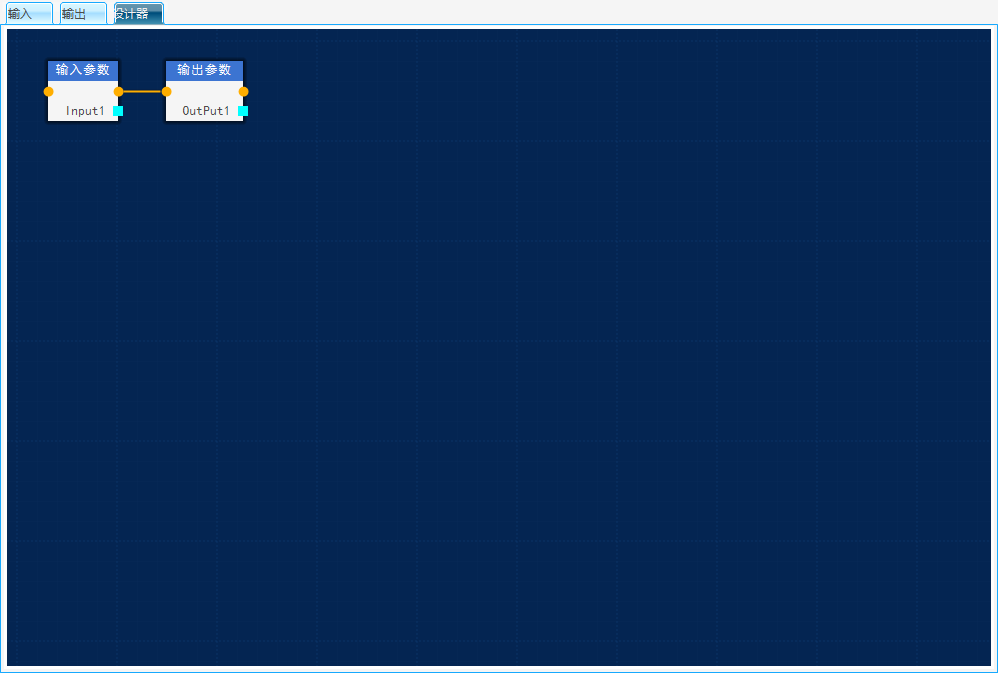

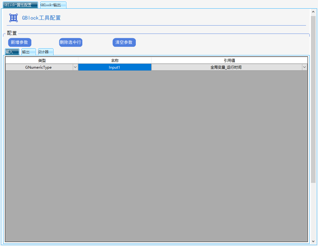

GraniStudio平台提供 GBlock算子,该算子主要核心功能为将其他算子封装到该算子模块中,在此算子中进行逻辑编写,并封闭式管理执行。可将该算子理解为编程中的方法, GBlock通过主界面配置输入参数和输出参数方式,为该方法配置参数和返回值。此模块不支持内嵌GBlock,可理解方法嵌套方法机制(暂不支持)。
GBlock 属于主任务设计器--通用算子

输入参数

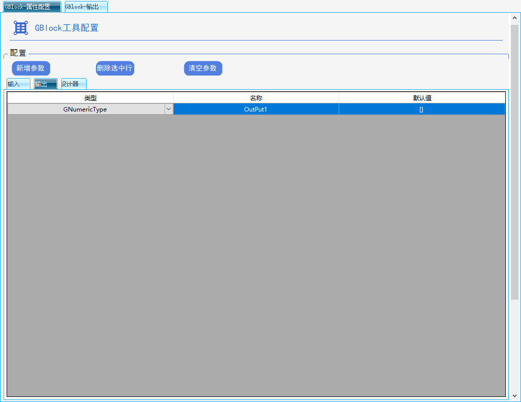

输出参数
设计器
编写逻辑
配置算子

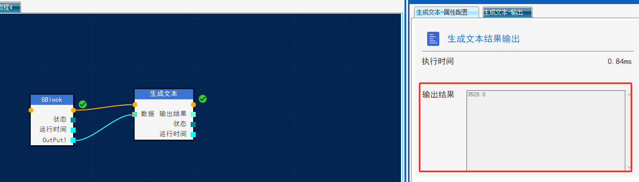

当在输出参数中添加一项输出时,将会自动作为GBlock算子的输出参数传出。
将返回值传出。
