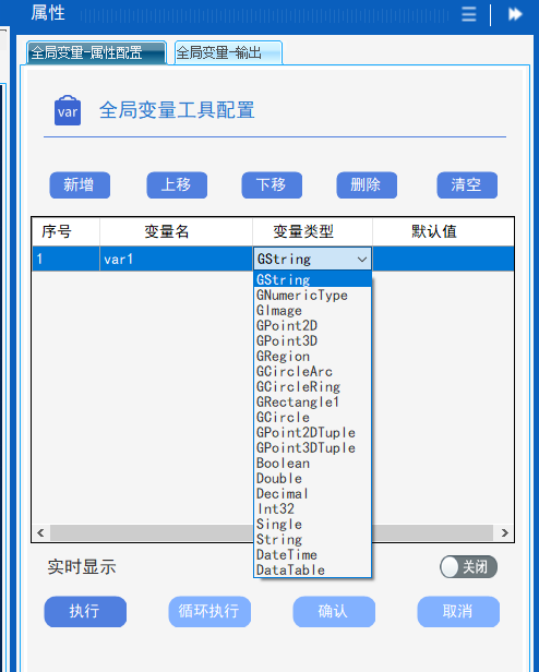

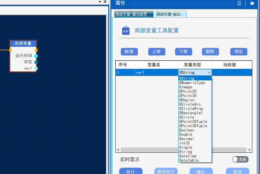

GraniStudio 全局变量和局部变量支持类型如下:
GString、GNumericType、GImage、GPoint2D、GPoint3D、GRegion、GCircleArc、GCircleRing、GRectangle1、GCircle、GPoint2DTuple、GPoint3DTuple、bool、double、decimal、int、float、string、DateTime、DataTable。
GString:字符串类型输入字符串即可。
GNumericType:数值类型,同时支持小数,整数和浮点数。
GImage:默认值为创建缺省构造器对象,不支持设置缺省值。
GPoint2D:坐标信息,X,Y坐标 输入值:12,36 使用","隔开。
GPoint3D:坐标信息,X,Y,Z坐标 输入值:18,35,24 使用","隔开。
GRegion:默认值为创建缺省构造器对象,不支持设置缺省值。
GCircleArc:默认值为创建缺省构造器对象,不支持设置缺省值。
GCircleRing:默认值为创建缺省构造器对象,不支持设置缺省值。
GRectangle1:默认值为0,0,0,0,0,0,不支持设置缺省值。
GCircle:默认值为0,0,0,不支持设置缺省值。
GPoint2DTuple:默认值为创建缺省构造器对象,不支持设置缺省值。
GPoint3DTuple:默认值为创建缺省构造器对象,不支持设置缺省值。
bool:输入 true 或 false 即可,不区分大小写。
double:输入小数或整数即可。
decimal:输入小数或整数即可。
int:只允许输入整数部分,如输入小数将自动四舍五入转换为整数。
float:输入小数或整数即可。
string:输入任何字符串。
DateTime:默认值为:创建此变量时间,不支持设置缺省值。
DataTable:默认值为创建缺省构造器对象,不支持设置缺省值。

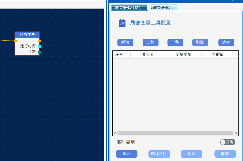

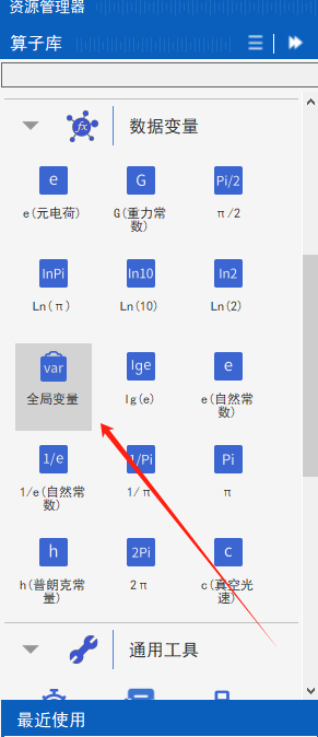

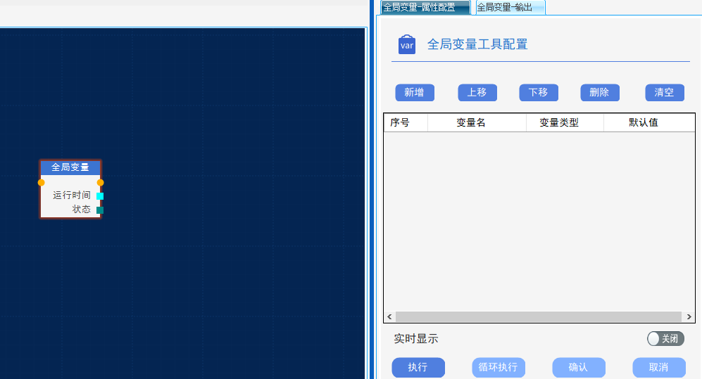

全局变量
点击新增按钮即可创建变量
支持修改类型

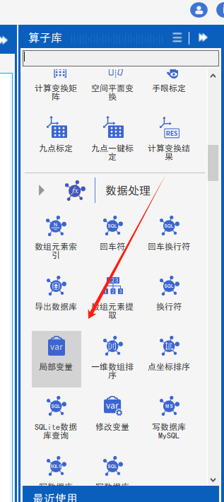

局部变量
点击新增按钮创建变量
支持变量类型
