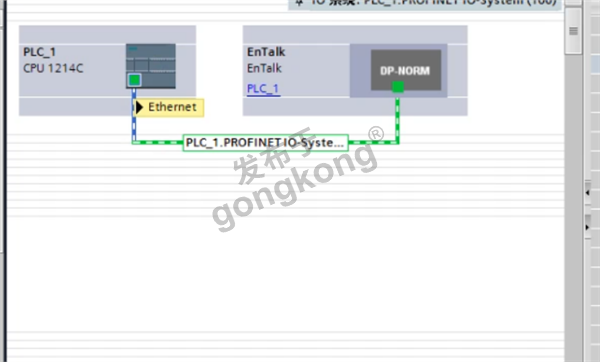

TIA Portal中导入Profinet主站与EtherCAT网关GSD文件,建立Profinet IO连接

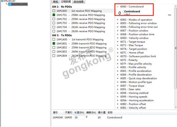

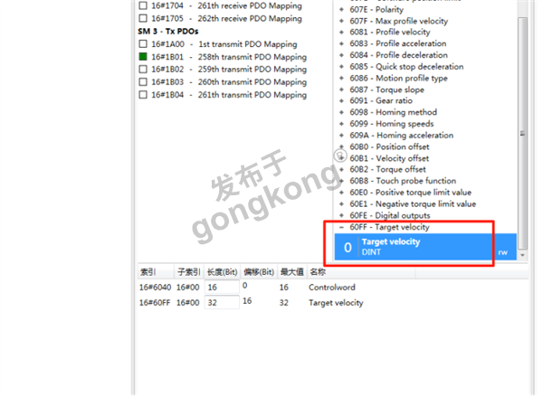

映射伺服驱动器的过程数据对象(PDO),重点关注:
控制字(6040h):启停指令通道
目标速度(60FFh):32位浮点数格式
