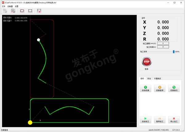

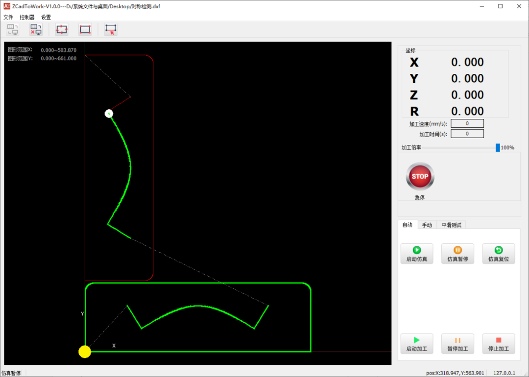

正运动ZCadToWork软件介绍
ZCadToWork是基于正运动控制器快速验证dxf图形细分加工轨迹平滑测试软件,主要用来在前期验证一个项目的运动控制性能。
主要功能包含:矢量文件的导入及其加工运行,对图形的优化及显示。软件还支持设置原点位置、规划平滑轨迹并预览、模拟加工等功能。另外还支持相应Basic代码及NC代码的生成和导出。
