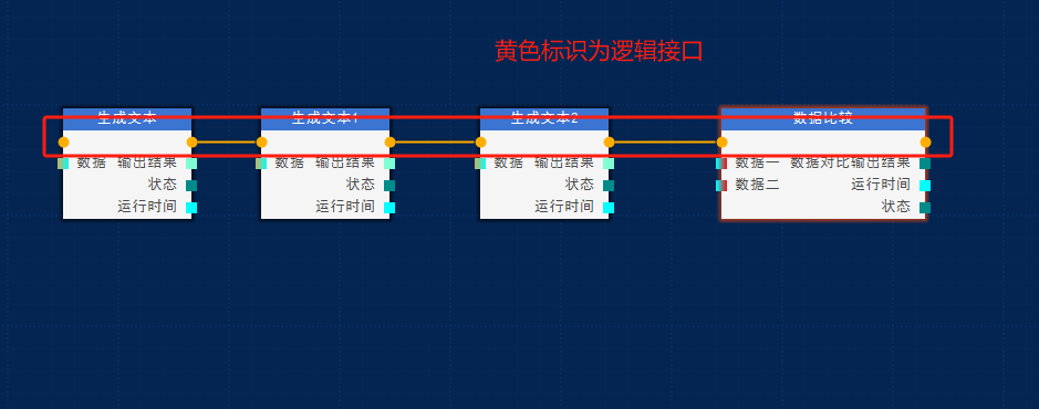

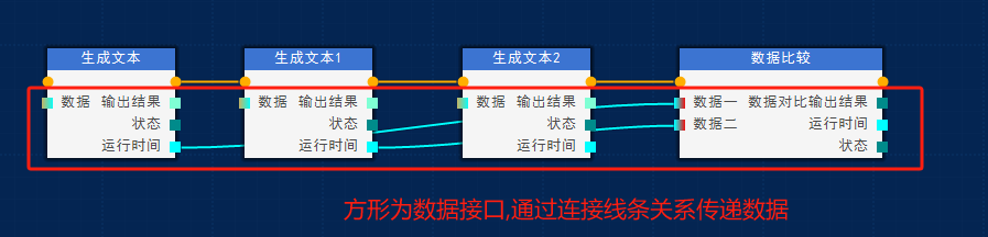

GraniStudio 6.0 平台画布设计器算子模块接口分别有: 逻辑接口数据接口
逻辑接口主要用来串接算子之间逻辑关系,以及执行顺序。算子之间的逻辑接口连接用黄色线表示。执行顺序从逻辑起点算子,顺序向下执行。
数据接口主要用来传递算子之间的数据交互,通过连接数据线传递算子数据,并完成数据交互。数据接口类型用颜色加以区分,基本原则是相同颜色的接口可以从前向后传递数据。对于混合接口(接口渐变颜色),一般出现在输入接口,表示可以接收多种类型的数据类型。
