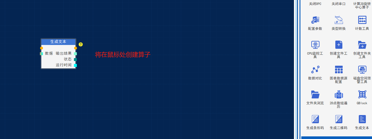

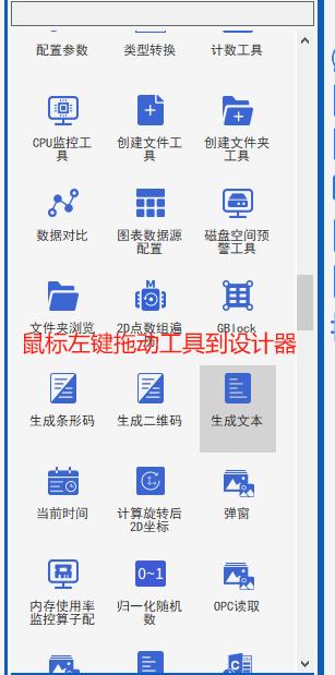

方式1:拖拽式添加方式,通过拖拽工具箱中提供的算子工具,将算子工具拖拽至设计器中,即可在对应位置创建算子。

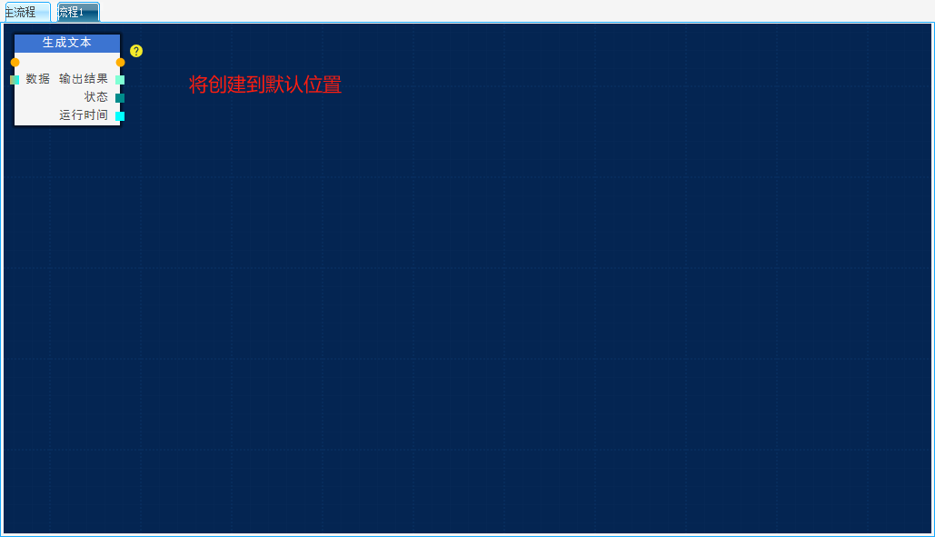

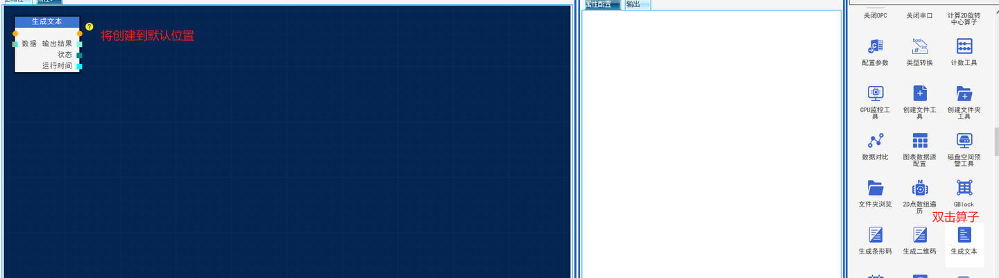

方式2: 双击添加方式,通过双击工具箱算子工具,即可将算子工具创建至当前设计器默认位置。

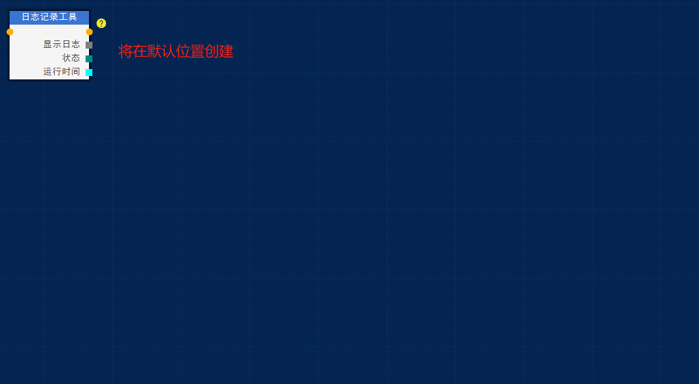

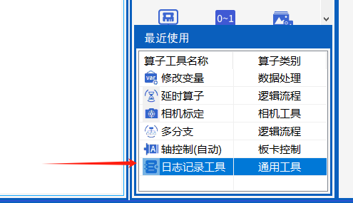

方式3: 通过工具箱底部提供最近使用列表,双击列表中子项即可将算子工具创建至当前设计器默认位置。

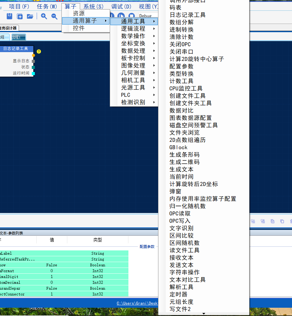

方式4:通过主界面提供菜单栏, 算子-->选择(资源/通用算子/控件)类别 --> 选择算子类别 --> 单击选择算子,即可在对应设计器默认位置创建所选算子工具。

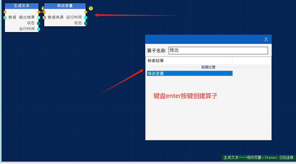

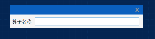

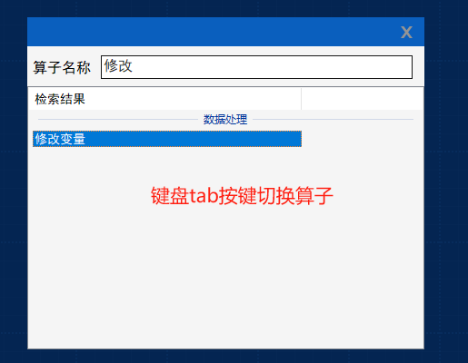

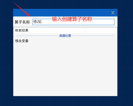

方式5:通过画布设计器快捷键 Ctrl + E 显示快速创建窗口,在输入框中输入创建算子名称, 使用键盘 Tab按钮切换并选择算子, 点击 Enter 按钮即可在对应设计器创建算子。
快速创建窗
输入名称
切换检索算子
创建算子
