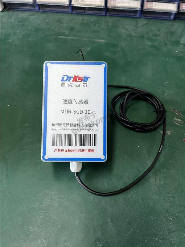

        SCD-10型断链保护器是一种用于监测刮板机链条运行状态的设备,其接线方式需要严格按照说明书和相关安全标准进行操作。以下为参考德克西尔断链保护器接线要求的接线步骤和注意事项:
断链保护器接线
        一、接线步骤
        1.准备工作
        •断电操作:确保刮板机和保护器完全断电,避免带电接线。
        •工具准备:准备好剥线钳、螺丝刀、万用表等工具。
        •检查设备:确认保护器的型号、电压等级与刮板机匹配。
        2.电源接线
        •输入电源:SCD-10保护器通常采用交流电源(如220V或380V)。
        •将火线(L)连接到保护器的电源输入端“L”或“AC”端子。
        •将零线(N)连接到保护器的电源输入端“N”或“COM”端子。
        •确保接地线(PE)可靠接地,保障设备和人员安全。
        •接线端子:使用合适的接线端子或压线片,确保接线牢固,避免松动或短路。
        3.信号接线
        •控制信号输出:SCD-10保护器的信号输出通常为开关量信号(常开或常闭触点)。
        •根据刮板机控制系统的输入要求,将保护器的信号输出端子连接到控制系统的相应输入端。
        •例如,若控制系统采用常闭触点,则将保护器的常闭触点连接到控制系统的停止信号输入端。
        4.传感器接线
        •速度传感器接线:
        •将速度传感器的信号线连接到保护器的信号输入端子(通常标注为“S”或“Signal”)。
        •确保传感器的电源线与保护器的电源输出端子连接(若传感器需要外部供电)。
        5.接线检查
        •核对接线:逐一核对电源线、信号线和传感器线的接线是否正确,避免接反或短路。
        •绝缘检查:使用万用表检查接线的绝缘性能,确保没有漏电或短路风险。
        •通电测试:重新接通电源,观察保护器的指示灯是否正常亮起,确认设备运行状态。
        6.功能测试
        •正常运行测试:启动刮板机,观察保护器在正常运行状态下的指示灯和信号输出是否符合预期。
        •断链模拟测试:通过手动或模拟方式断开链条,测试保护器是否能快速发出停机信号并切断电源。
