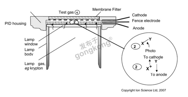

PID是如何工作的?
PID-A1和PID-AH通过光电离检测(PID)测量空气中的挥发性有机化合物(VOCs),如下图所示。将测试气体(1)提供给光电离电池顶部的 膜过滤器,并自由扩散进出由过滤器、外壳壁和UV灯窗组成的底层腔室。该灯发射出高能UV光子(箭头所示),通过窗户传输。当光子 被分子吸附时,在腔室中发生光电离,产生两个带电离子,一个带正电,X+,一个带负电,Y-(2a)。阴极和阳极电极之间产生电场,吸引离子(2b)。所产生的电流与VOC的浓度成正比,测量并用于确定气体浓度。PID-A包括第三个栅栏电极(专利),以确保放大的电流不包括其他电流源(如室壁上的冷凝水)的显著贡献。
