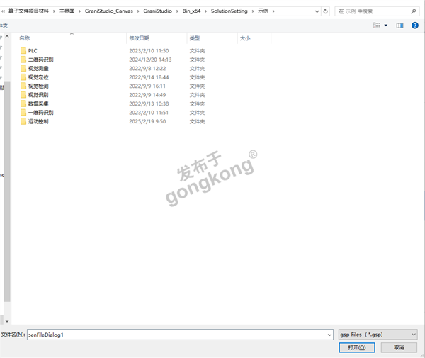

步骤二 在引导页找到示例按钮,点击按钮。

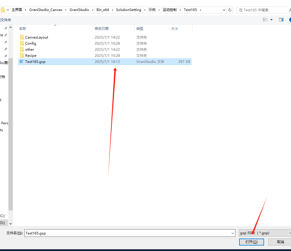

步骤三 选择需要导入示例工程文件。

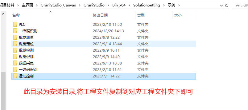

如需添加自定义示例文件,复制示例文件夹路径,在对应文件夹下找到对应示例文件夹,将示例工程放入示例文件夹。
