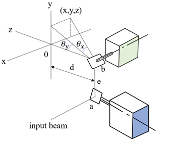

利用LabVIEW  IMAQ Vision 软件平台,采用蔡司、巴斯勒、NI等硬件,构建机器视觉轴平行性测量系统。通过图像处理技术提取光斑中心,计算轴间平行性偏差,解决了传统测量方法抗噪性差、精度低的问题,可高效应用于武器系统、工业机械等场景的多轴平行性检测与校准,凸显了 LabVIEW 在硬件集成、图形化编程及实时处理上的优势。

  • 图像采集模块:调用 LabVIEW  NI-IMAQdx 驱动函数,控制巴斯勒相机拍摄投影板图像(含基准点与目标光斑),通过 PCIe-1433 采集卡实时传输至工控机,支持单帧 / 连续采集模式切换。
  • 预处理模块1. 背景消除:通过 IMAQ  “图像减法” 函数,计算目标光斑图像与背景图像的差值,抑制静态背景;2. 形态学去噪:调用 IMAQ  “形态学开运算 / 闭运算” 函数,采用 3×3 正方形结构元素,消除光斑边缘噪声块与内部孔洞,提升图像信噪比。
  • 特征提取模块1. 阈值分割:基于人眼视觉模型,通过 LabVIEW 数学节点编写动态阈值算法(如公式 5),根据局部灰度对比度自适应分割光斑区域;2. 边界检测:利用 IMAQ  “边缘检测” 函数,结合最小均方误差拟合(LabVIEW  “曲线拟合” VI),确定光斑上下左右边界,计算中心坐标(公式 7)。
  • 计算分析模块1. 坐标系标定:通过基准点像面坐标与实际坐标,调用 LabVIEW  “矩阵运算” VI 计算标尺系数(公式 2);2. 偏差计算:根据光斑中心偏移量、标尺系数及测量距离,通过公式 8计算轴平行性偏差(αβ 角),结果实时显示于前面板。
