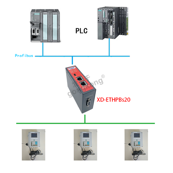

流量计通过Modbus TCPProfibus网关实现接入到DCS系统
在工业自动化系统的庞大脉络中,DCS系统如同指挥中枢,而各类现场设备则是奋战前线的战士。当流量计这位“侦察兵”需要将采集到的数据准确传递至DCS系统时,通信协议的差异便成为了亟待攻克的难关。此时,Modbus TCPProfibus网关宛如一座精妙的数据“换乘站”,确保信息流转的顺畅无阻。

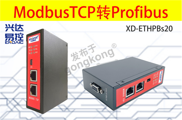

网关选型:精准匹配的关键抉择
在众多网关产品中,兴达易控XD - ETHPB20等专业设备脱颖而出。这类网关专为解决ModbusProfibus协议转换而生,具备强大的兼容性和稳定性。其内部集成了复杂的协议解析与转换芯片,能够高效地将Modbus协议的数据包转换为Profibus协议可识别的格式,反之亦然。以兴达易控XD - ETHPB20为例,它不仅支持多种波特率设置,还能适应不同的数据传输速率需求,就像一位经验丰富的“翻译官”,无论数据流量大小,都能准确无误地进行转换。

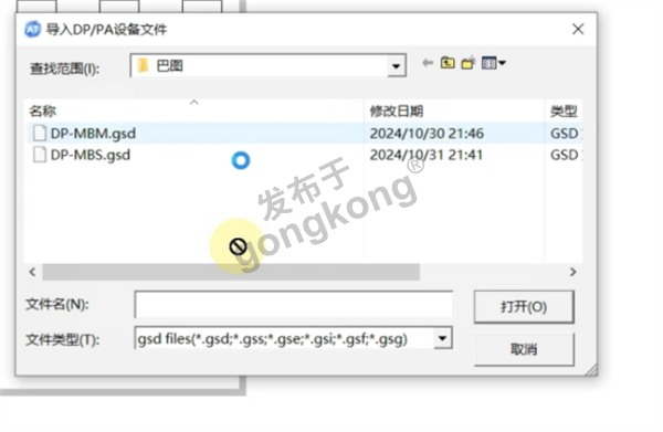

下面来演示Modbus TCPProfibus网关DCS系统的快速配置,安装GSD文件

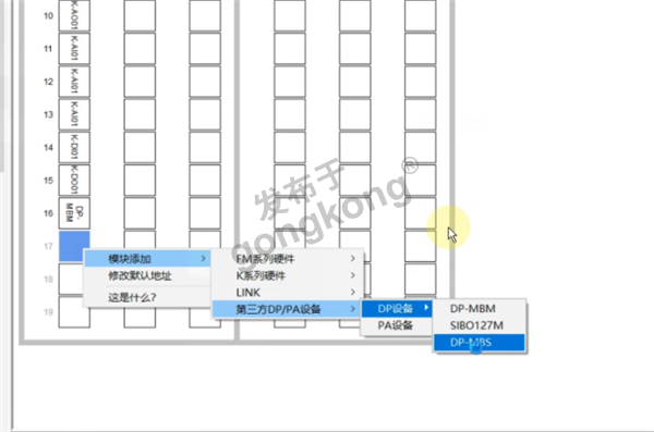

添加Modbus TCPProfibus网关到插槽

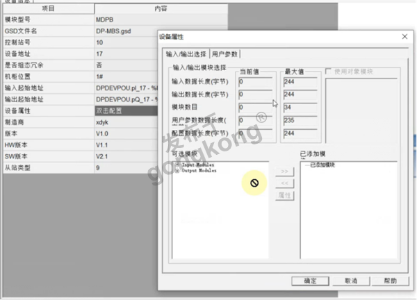

双击进入Modbus TCPProfibus网关设备属性

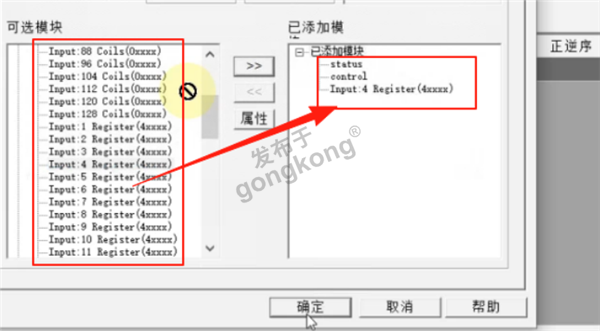

添加读写指令

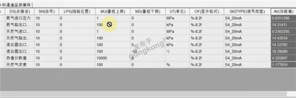

最后下载并监控从站数据
