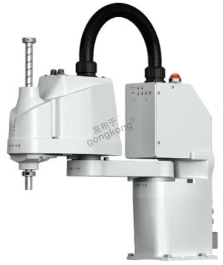

SCARA机器人是一种高效、高精度的圆柱坐标系工业机器人,专精于装配任务。其独特的机械结构赋予其在特定方向(通常是XY平面)高度顺应性,同时在垂直方向保持优异刚性
SCARA机器人本体通常包含三个轴线平行的旋转关节轴,负责在平面内进行定位与定向,以及一个平移关节轴,驱动末端执行器完成Z轴运动。

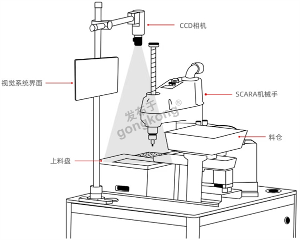

典型应用场景:视觉引导柔性上下料
在此场景中,零散物料置于振动盘中。机器视觉系统首先识别物料的姿态(包括正反面)并进行精确定位,随后将获取的多个物料位姿信息引导SCARA机器人执行抓取。机器人将物料精准转移至预设目标工位,完成摆盘、装配或组装。该方案有效解决了小批量、多品种产品的自动化分拣难题,显著提升了生产柔性及效率

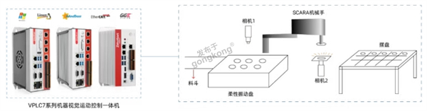

机器视觉运动控制一体机在SCARA机器人柔振盘上料的应用
▲ SCARA机械手柔性上下料加工示意图 ▲
▲ SCARA机械手柔性上下料视频演示 ▲

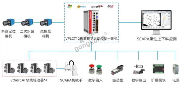

 正运动SCARA视觉多物料分拣解决方案架构
1
20DI启动/复位/停止按钮、负压检测、原点信号等;
2
20DO:相机触发、破/吸真空、三色灯蜂鸣器、机器人报警等;
3
EtherCAT接口:接EtherCAT总线驱动器,控制SCARA并联机械手;
4
4路单端脉冲输出:接步进/脉冲驱动器、编码器轴;
5
RS232/RS485接口:光源控制器、柔振盘通讯等;
6
EtherNET接口千兆网口,接支持Gige协议的面阵相机,实现视觉定位、纠偏。

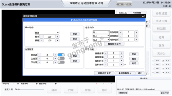

 柔性振动盘多协议兼容
正运动SCARA机械手柔性上下料解决方案支持多种柔性振动盘通讯协议,本方案采用I/O信号触发实现高效交互。
通过厂商调试软件即可快速调节振动参数,精准适配物料输送需求。
 运动控制与机器视觉实现过程
| 运动控制
方案通过I/O或通讯信号启动振动盘高频振动,实现物料均匀分布。上相机对物料进行正反面识别与视觉定位。基于此定位数据,SCARA机器人沿预设路径精确移动,执行抓取、二次拍摄和下料操作。整个过程中,控制系统实时调节各关节速度,保障运动轨迹平滑。

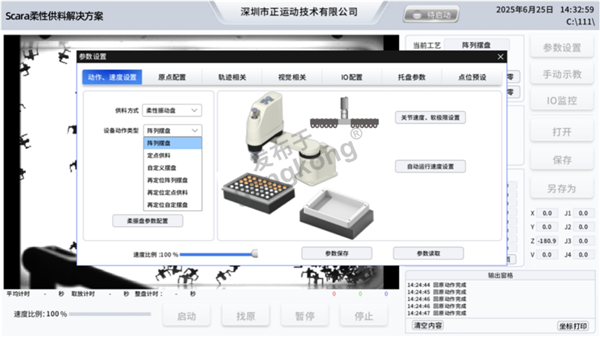

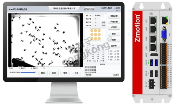

▲ 运行界面 ▲
▲ 工艺动作类型选择 ▲

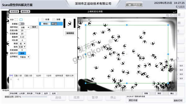

当SCARA机器人进行柔性上下料作业时,机器视觉系统首先利用形状匹配工具对料盘物料进行粗定位。在通过视觉定位获取物料的世界坐标系后,该系统引导机器人完成抓取动作。

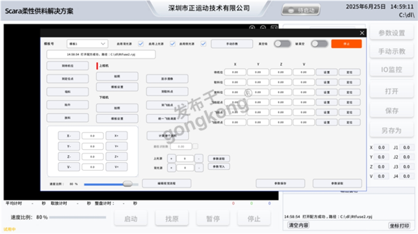

随后,抓取的物料在移动过程中由下相机进行动态视觉定位(飞拍),实现二次精定位与实时位置纠偏。
最终,机器人依据纠偏数据精确运动至下料区完成放置,显著提升定位精度。
▲ 相机柔振盘定位-视觉模板创建 ▲
▲ 下相机二次飞拍定位-视觉模板创建 ▲
▲ 柔振盘参数设置 ▲

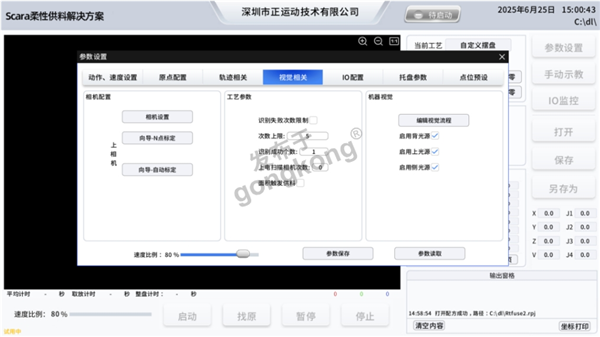

▲ 简易调试界面 ▲
▲ 标定与供料设置 ▲

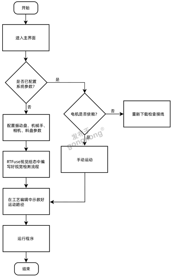

 SCARA机械手柔性上下料配置流程

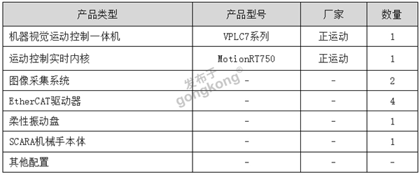

 解决方案硬件配置
