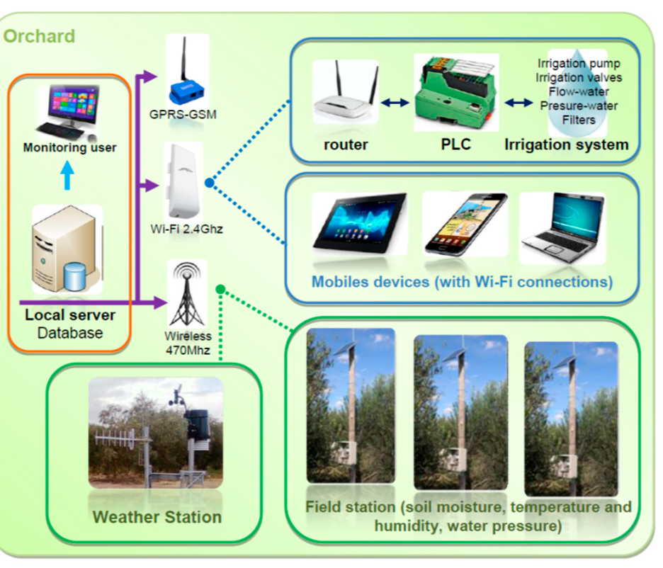

LabVIEW GPRS 无线传输技术,采用博世、华为等硬件设备,构建远程土壤参数监测系统。通过自动化采集土壤温度、湿度、电导率及 PH 值,经 GPRS 实时传输至LabVIEW 上位机,实现数据可视化展示、异常报警与存储分析,为农业生产、生态监测等场景提供高效、精准的土壤环境监测手段,凸显 LabVIEW 在图形化编程与多设备集成中的优势。

  2. GPRS 传输控制:通过 STM32  USART2 串口与华为 ME909s 模块通信,发送 AT 指令(如 “AT+CGATT=1” 附着网络、“AT+QIOPEN” 建立 TCP 连接),将打包的土壤参数(格式:时间 + 温度 + 湿度 + 电导率 + PH)通过 GPRS 发送至 LabVIEW 上位机的固定端口。
上位机模块
  1. 通信与数据解析:利用 LabVIEW  “TCP/IP Toolkit” 创建服务器,监听指定端口;通过 “动态域名解析(如花生壳)解决上位机 IP 动态问题,接收下位机 TCP 连接请求后建立通信。采用 “扫描字符串”  VI 解析数据包,提取各参数数值。
  2. 实时监测与报警:在 LabVIEW 前面板设计波形图表控件,实时绘制温湿度、电导率、PH 值的变化趋势;通过 “比较函数” 设置阈值(如湿度<20% 触发干旱报警),超标时点亮前面板报警指示灯并弹窗提示。
  3. 数据存储与追溯:调用 “Database Connectivity Toolkit”     将参数、时间戳存储至 MySQL 数据库,支持按日期、地块查询历史数据;通过 “Report Generation     Toolkit” 自动生成周报 / 月报,包含参数统计与趋势分析。
