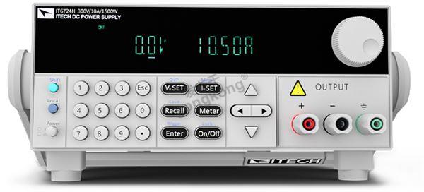

可编程电源的通信波特率设置需综合考虑设备兼容性、通信稳定性、实时性需求及抗干扰能力,推荐根据设备支持的最高波特率、通信距离、环境干扰等因素,优先选择标准波特率(如9600、19200、38400、115200bps),并通过测试验证最佳参数。以下是具体设置方法与注意事项:
一、波特率设置的核心原则
  1. 设备兼容性优先
    • 查阅手册:确认电源支持的波特率范围(如Keysight N6700系列支持9600-115200bps,Chroma 62000P系列支持1200-230400bps)。
    • 标准波特率:优先选择通用标准值(如9600、19200、38400、115200bps),避免使用非标波特率(如14400bps)导致兼容性问题。
  2. 通信距离与波特率平衡
    • 短距离(<10m):可选用高波特率(如115200bps)以提高数据传输效率,适用于实时监控或高速控制场景。
    • 长距离(>10m):需降低波特率(如9600bps)以减少信号衰减和误码率,必要时使用RS-485等差分通信接口。
  3. 抗干扰能力
    • 高干扰环境(如工业现场、电机附近):降低波特率(如从115200bps降至38400bps)可增强信号稳定性,或采用屏蔽双绞线、光纤通信等抗干扰措施。
    • 低干扰环境(如实验室):可选用高波特率以提高响应速度。
二、波特率设置步骤
1. 通过电源面板设置(适用于带显示屏的电源)
  • 步骤
    1. 进入电源菜单(通常按“Menu”或“Setup”键)。
    2. 导航至“Communication”或“Interface”选项。
    3. 选择“Baud Rate”或“波特率”子菜单。
    4. 从列表中选择目标波特率(如9600bps)。
    5. 保存设置并退出菜单。
  • 示例
    • Keysight E36312A:按“Menu”→“System Setup”→“Comm Setup”→“Baud Rate”→选择“19200”。
    • Chroma 62012P:按“Setup”→“Interface”→“Baud Rate”→选择“115200”。
2. 通过软件工具设置(适用于无显示屏或远程控制)
  • 步骤
    1. 连接电源与PC(通过RS-232、USB或LAN)。
    2. 启动电源配套软件(如Keysight Connection Expert、Chroma ATE Software)。
    3. 在软件界面中找到“Communication Settings”或“Interface Configuration”选项。
    4. 修改波特率参数并保存。
  • 示例
    • R&S HMC8043:使用“R&S Power View”软件,在“Device Settings”→“Communication”中设置波特率为38400bps。
    • ITECH IT6000C:通过“IT6000 Series Software”在“System Configuration”→“Serial Port”中调整波特率。
3. 通过SCPI命令设置(适用于自动化测试系统)
  • 步骤
    1. 使用终端工具(如PuTTY、Tera Term)或编程语言(如Python、LabVIEW)发送SCPI命令。
    2. 发送命令修改波特率(需参考电源的SCPI手册)。
  • 示例
    • 设置Keysight N6705C波特率为19200bps
      plaintextSYST:COMM:SER:BAUD 19200
    • 设置Chroma 6310A波特率为115200bps
      plaintextCOMM:BAUD 115200
三、波特率设置后的验证方法
  1. 通信测试
    • 发送查询命令:通过终端工具或软件发送简单命令(如*IDN?查询设备型号),观察是否返回正确响应。
    • 示例
      • 发送*IDN?至Keysight N6705C,应返回类似"Agilent Technologies,N6705C,xxx,x.xx"的字符串。
      • 若无响应或返回乱码,可能是波特率不匹配或接线错误。
  2. 误码率测试
    • 连续发送数据:使用自动化脚本连续发送1000次查询命令,统计错误响应次数。
    • 阈值:误码率应<0.1%,若超标需降低波特率或检查通信线路。
  3. 实时性测试
    • 测量响应时间:发送控制命令(如VOLT 5设置电压为5V),用示波器或逻辑分析仪测量命令发送至电源输出稳定的时间。
    • 目标:响应时间应<100ms(高波特率下可缩短至10ms以内)。
四、常见问题与解决方案
  1. 问题1:设置后无法通信
    • 原因:波特率不匹配、接线错误、电源未启用通信接口。
    • 解决
      • 确认电源和PC的波特率、数据位(8位)、停止位(1位)、校验位(无)一致。
      • 检查RS-232接线(TX-RX、RX-TX、GND-GND)或USB驱动是否安装正确。
      • 确认电源菜单中通信接口已启用(如“RS-232: ON”)。
  2. 问题2:高波特率下数据丢失
    • 原因:通信距离过长、线缆质量差、电磁干扰。
    • 解决
      • 降低波特率至38400bps或更低。
      • 使用屏蔽双绞线(如RS-485专用电缆)并缩短通信距离。
      • 在电源和PC端添加终端电阻(如120Ω)以减少信号反射。
  3. 问题3:多台电源通信冲突
    • 原因:多台电源共用同一串口,地址冲突或波特率不一致。
    • 解决
      • 为每台电源分配唯一地址(通过SCPI命令或DIP开关设置)。
      • 确保所有电源波特率相同,或采用轮询方式逐台通信。
五、应用场景推荐波特率
场景推荐波特率理由
实验室精密测试9600-38400bps稳定性优先,避免高波特率下的微小纹波干扰测量结果。
自动化生产线控制115200bps需高速响应(如每秒更新100次电压/电流值),缩短生产节拍。
远程监控(通过LAN/WiFi)9600-19200bps网络延迟占主导,高波特率提升有限,低波特率可减少数据包丢失风险。
电磁干扰强环境9600bps低波特率信号更抗干扰,配合屏蔽线可稳定通信。
