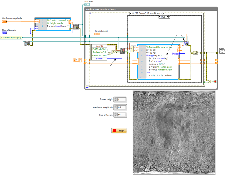

通过MathScript Node  3D 场景图(SceneGraph),模拟蜂窝基站部署场景,通过 Voronoi 图划分基站覆盖区域。既实现三维地形构建、交互操作(如视角调整、基站创建),又能动态生成 Voronoi 图展示基站影响范围,覆盖对象创建、纹理映射、透明度设置等三维可视化关键逻辑,为通信场景模拟、机器人路径规划等提供基础验证环境。
功能介绍
核心流程
  1. 三维地形构建
    • 用随机高度图(rand 函数生成)创建纹理映射地形,Maximum amplitude(地形高度幅度)、Size of terrain(地形尺寸)参数控制地形形态,通过 SceneGraphDisplay 输出三维场景。
    • 实现地形可视化,为基站部署提供 “地理环境” 基础。
  2. 交互事件处理
    • 监听 3D Scene 鼠标事件(如 Mouse Down ),结合快捷键(Windows<Ctrl+Shift>macOS<Command+Shift> )触发新基站创建,Tower      height 定义基站高度。
    • 支持视角交互:点击拖拽旋转视图、<Shift>+ 拖拽缩放、<Ctrl>/<Command>+ 拖拽平移(依系统区分),方便观察场景。
  3. Voronoi 图计算与可视化
    • 当基站数量≥3 时,通过 MathScript Node 调用 voronoi 函数,根据基站坐标计算 Voronoi 图(划分每个基站 “最近邻” 覆盖区域)。
    • 生成的 Voronoi 图以网格、气泡形式叠加在三维地形,直观展示基站影响范围。
