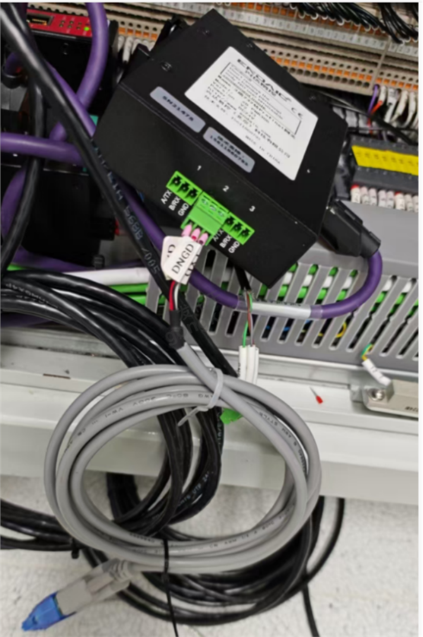

系统搭建需遵循“点-线-面”的设计逻辑:以电子天平为数据源点,通过屏蔽双绞线连接网关的485端口;网关的Profinet端口则通过工业级网线接入PLC交换机,形成星型拓扑网络。特别需注意485接口的DB9接头需按照Modbus主从模式定义引脚功能,避免因线序错误导致通信中断,如同确保水管接头螺纹完全吻合才能防止漏水。

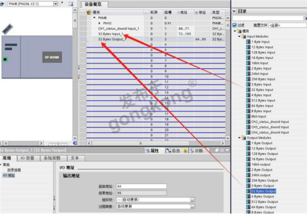

软件配置流程

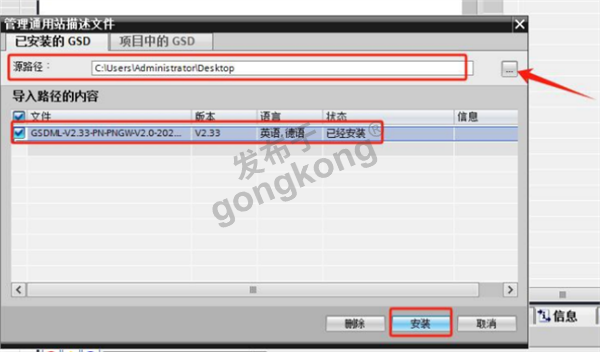

在博图(TIA Portal)开发环境中,工程师需完成三个关键动作:首先导入ModbusRTUProfinet网关的GSD设备描述文件,相当于为PLC安装新的外设驱动程序;

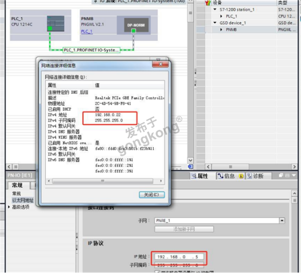

其次在硬件组态视图中建立虚拟ModbusRTUProfinet网关设备,设置与物理设备完全一致的IP地址和子网掩码;

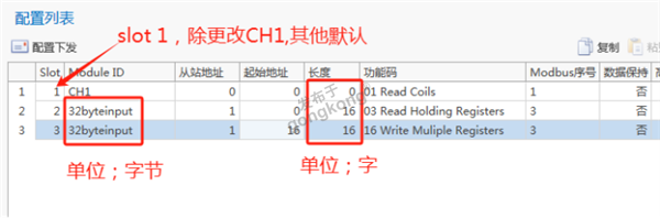

最后定义输入输出数据块长度时,建议预留20%的冗余空间,如同在仓库货架设计时多留出备用仓位,为后期功能扩展预留灵活性。
数据映射策略

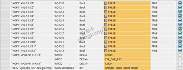

电子天平的重量数据通常存储在Modbus保持寄存器40001地址段,通过网关的参数配置工具,可将该寄存器映射为Profinet IO设备的输入数据区。这个过程需要特别注意字节顺序(Big-EndianLittle-Endian)的匹配,否则读取的数值会出现数量级错误,好比钟表齿轮装配错位导致时间显示混乱。
某精细化工企业实施案例显示,通过设置双字(32位)浮点数格式,成功实现了±0.05%的测量值传输精度。
