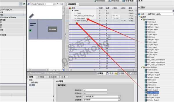

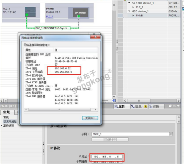

TIA Portal中加载ModbusRTUProfinet网关GSD文件后,需特别注意,IP地址设定:PLC控制器IP设为192.168.0.10本机电脑IP设置为192.168.0.22ModbusRTUProfinet网关IP设为192.168.0.5三者者需保持同一网段。
数据长度参数设置颇具巧思,将Modbus端数据帧长度设为32字节,远大于天平单次传输的8字节数据量,如同预留充足席位的会议厅,避免数据截断风险。

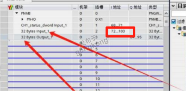

通过ModbusRTUProfinet网关配置软件,将天平重量值映射至PLCID72字节点,状态字映射至IB102/IB103位。同时启用ModbusRTUProfinet网关的心跳监测功能,当数据传输周期超过500ms时触发报警,相当于为系统安装红色警示灯。
