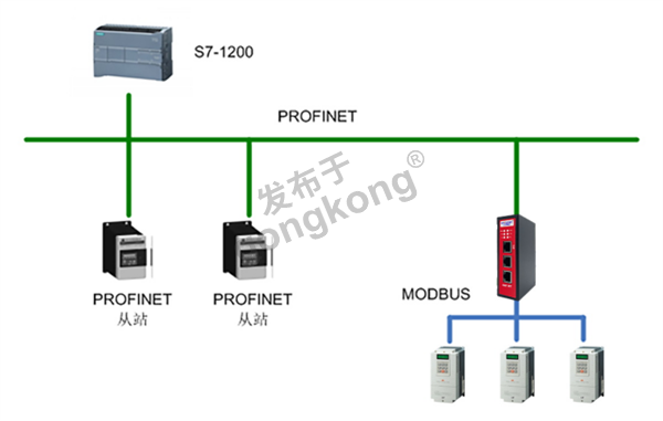

ModbusRTUProfinet网关(如兴达易控XD-MDPN100/200)的作用类似于语言翻译器,能将电表、变频器等设备支持的ModbusRTU协议“翻译”成工业以太网通用的Profinet协议。例如,当三品SKJ系列变频器通过RS485接口输出ModbusRTU信号时,网关可将其转换为PLC能识别的Profinet数据包,实现实时控制与监测。这种转换不仅解决了不同品牌设备间的兼容性问题,还大幅提升了数据传输效率——Profinet的通信速度可比传统串口快百倍以上,如同将乡间小道升级为高速公路。

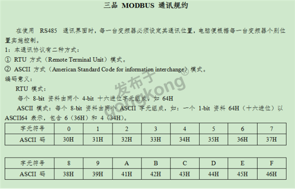

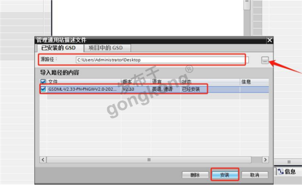

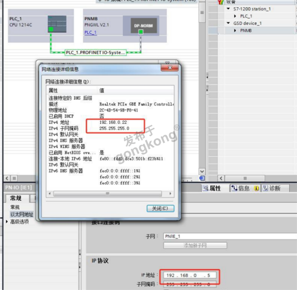

实际部署中,配置流程可简化为三个关键步骤。首先,需确保网络基础环境稳定,例如为西门子1200PLC分配与本地计算机同网段的IP地址,避免出现“设备不在同一频道”的通信故障。其次,通过安装GSD文件(网关的驱动程序)将网关设备添加到博图项目的硬件目录中,这一过程类似于为电脑安装打印机驱动。最后,通过物理连接完成信号传递:使用屏蔽双绞线将变频器的RS485端口与网关相连,再通过网线接入Profinet网络。值得注意的是,三品SKJ变频器需严格按说明书进行参数预设,其通信地址如同门牌号,必须与网关配置完全匹配才能准确收发指令。
在博图软件中,数据映射是核心调试环节。以监测变频器运行频率为例,需在网关配置界面将Modbus寄存器地址(如40001)与ProfinetIO模块点位绑定。这个过程类似于在Excel表格中建立两列数据的关联关系——当变频器频率值更新时,PLC能立即通过映射关系读取到最新数据。对于三品SKJ系列变频器,其Modbus功能码03H(读取保持寄存器)通常用于获取运行参数,而网关的协议转换功能会自动处理字节序、校验等底层细节,让工程师能专注于业务逻辑设计。
某工厂空压机节能改造项目生动展现了这对组合的价值。通过将SKJ变频器与网关连接,PLC可实时获取电机电流、电压等参数,并动态调整变频器输出频率。改造后,系统能耗降低23%,这得益于Profinet的毫秒级响应速度使控制指令如同“神经信号”般快速传递。此外,网关的诊断功能还能预警通信异常,比如当变频器通信中断时,PLC会立即收到报警,避免因数据延迟导致设备失控。接下来介绍通讯详细配置步骤:
首先安装ModbusRTUProfinet网关GSD文件到博图编程软件

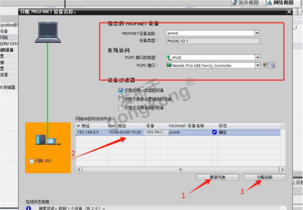

plc连接后设置ModbusRTUProfinet网关IP地址与plc在同一网段

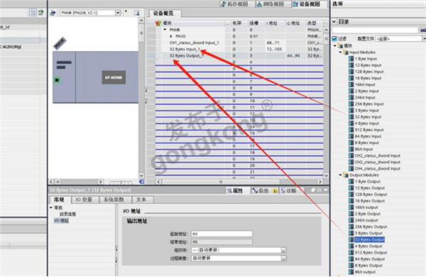

在右侧目录拖拽所使用的读写指令长度到插槽

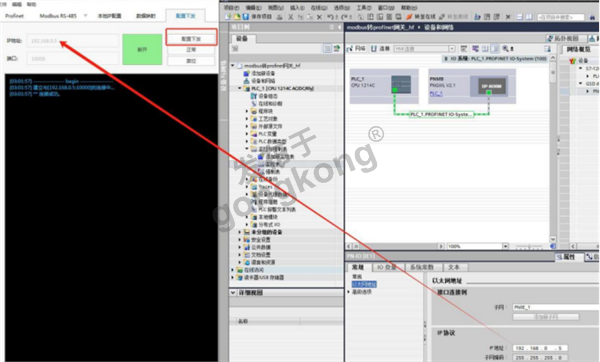

ModbusRTUProfinet网关分配设备名称

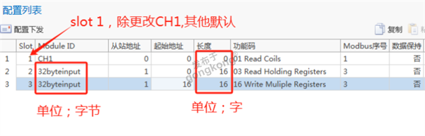

添加完成以后开始配置 从站地址 起始地址 字节长度功能码  modbus 序号下图所示:
进到配置下发界面填写博图里模块分配的 IP 地址,点击连接 连接成功后点配置下发

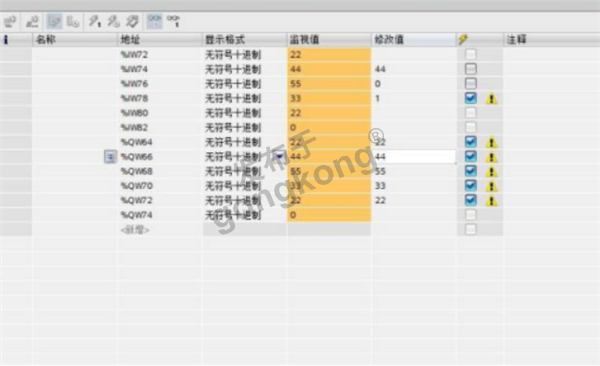

最后创建新监控表来监控Modbus从站数据
